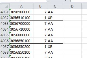

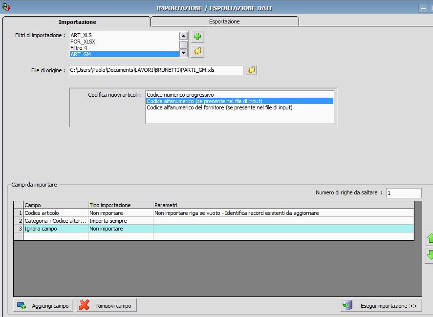

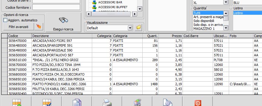

Ecco gli screenshots relativi all'argomento
Particolare di alcuni articoli nel foglio XLS di input. Stessi articoli in Ready Pro dopo l'aggiornamento (tentato). Impostazioni di importazione.

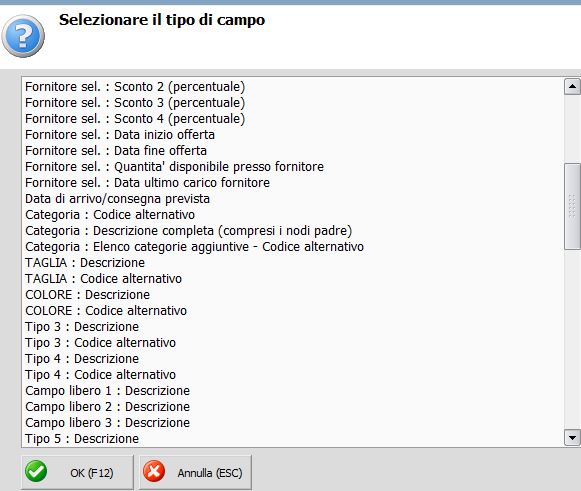

Effettivamente sì, ma non ho trovato un campo "Codice Categoria".

In quale campo debbo depositare il Codice Primario di Categoria?

Citazione: Effettivamente sì, ma non ho trovato un campo "Codice Categoria". Perche' in fase di importazione non si puo' utilizzare il codice primario, e' possibile solo importare per descrizione o codice alternativo. Andrebbe quindi inserito nel file da importare uno di questi due valori (o il codice alternativo della categoria, oppure la descrizione) per poter effettuare una importazione

La mia importazione utilizza effettivamente il codice alternativo, ma lo ha importato solo per gli articoli con giacenza positiva :. Se quelli mancanti li forzo con una query di aggiornamento Access? Corro qualche rischio di impantanarmi? .

Citazione: La mia importazione utilizza effettivamente il codice alternativo, ma lo ha importato solo per gli articoli con giacenza positiva Credo proprio sia una coincidenza, la giacenza non ha collegamenti con questa cosa
Citazione: Se quelli mancanti li forzo con una query di aggiornamento Access? Non devi assolutamente MAI intervenire direttamente sull'archivio dati manualmente. Cioe' MAI aprire con Access e soprattutto MAI modificare i dati direttamente.
Puoi al limite fare questo:
1) Esporti su un file le categorie attuali con CODICE PRIMARIO / DESCRIZIONE COMPLETA CATEGORIA
poi crei un filtro di importazione per le categorie reimportando lo stesso file, ma usando la descrizione come campo per identificare i record da aggiornare, ed importando il codice primario che e' sul file come codice alternativo
