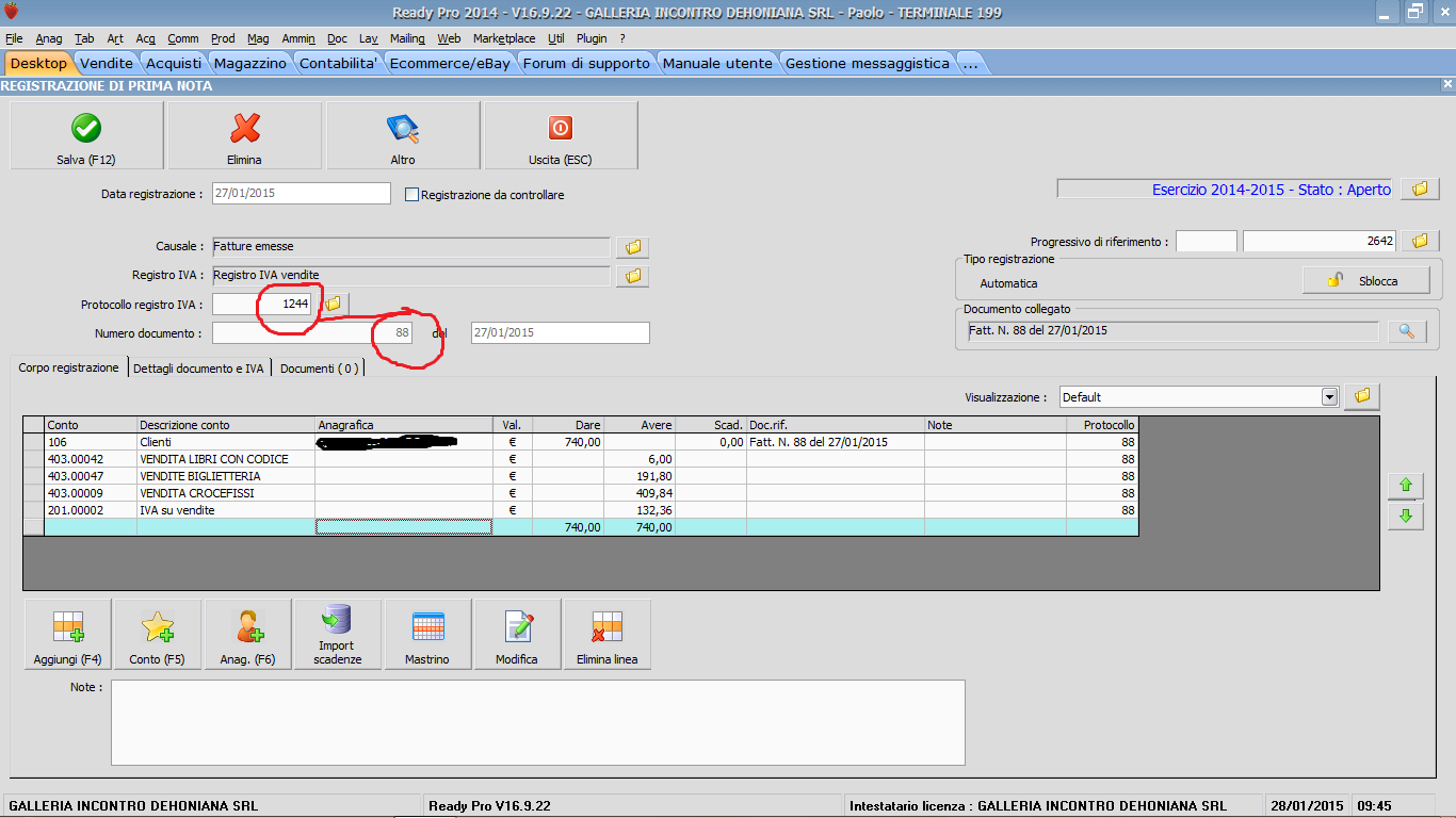

		28/01/2015 09:57 | U0 Buon giorno, allego un paio di immagini per rendere la questione più chiara.
 Premetto una cosa che ritengo fondamentale per la soluzione del problema:
 l nostro anno contabile non è nel periodo classico cioè dal 1 gennaio al 31 dicembre ma va dal 1 di luglio al 30 di giugno.
 Come potete notare dal primo file "fatture vendita" il protocollo ha continuato la numerazione senza ripartire da 1 come le fatture.
	| U0
		28/01/2015 09:59 | U0 stessa cosa succede per le fatture di acquisto e per le registrazioni iva. Non fate caso nell'immagine delle fatture di vendita alla colonna protocollo sulla destra la quale ha numerazione corretta perchè l'ho impostata io manulamente

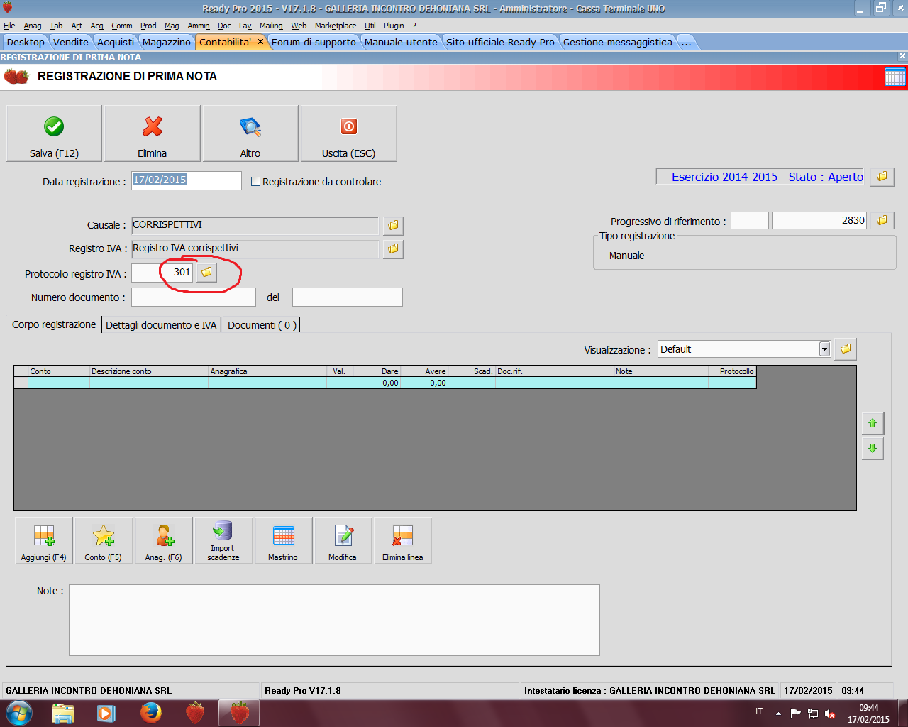

		17/02/2015 09:52 | U0 ultima cosa da sistemare.per quanto riguarda fatture emesse e ricevute è tutto perfetto, ma non è ancora corretta lanumerazione del protocollo delle registrazioni di prima nota.
 Questa presenta ancora lo stesso problema.
 il numero cerchiato in rosso dovrebbe essere il numero 35, ma come detto in precedenza ancora lo stesso problema di numerazione continua dall'anno precedente.
	| U0
		17/02/2015 10:04 | U0 PROBLEMA RISOLTO. era colpa di una vecchia registrazione errata con numero 300 quidni ovviamente prendeva quello più alto come riferimento
