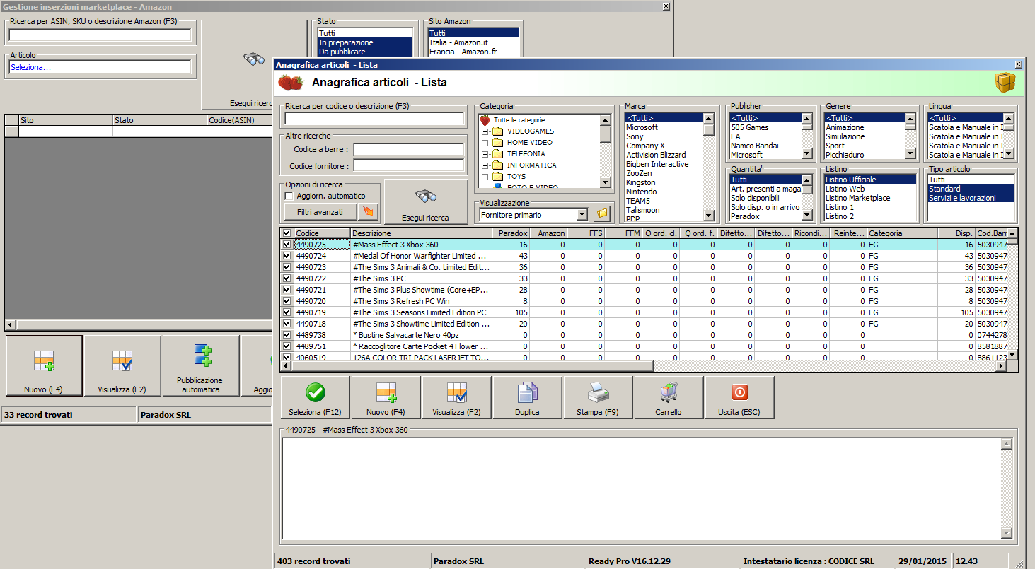

Allora Fabio. Premesso che il tuo plugin pubblica anche articoli senza prezzo. Li carica ma poi le inserzioni sono incomplete.
Il punto è che quando SELEZIONO SU READY alcuni articoli o una categoria NON LI TRASFORMA IN DA PUBBLICARE su amazon. Non c'è un prob di sincro Plugin Amazon > Amazon ma c'è questo problema quando faccio nuovo e scelgo le nuove inserzioni da pubblicare!!!!!!!!!!!!

Allora il PLUGIN AMAZON CON NESSUN UTENTE FUNZIONA più nell'aggiunta di nuovi articoli.
Da Plugin clicco > NUOVO > selezione un articolo o una categoria ( indifferente ) e su Ready sfarfalla per 3 secondi e poi quelle inserzioni NON APPAIONO come da Pubblicare!

Archivio arrivato. Un esempio di 1-2 codici articolo che vorresti aggiungere e che non si aggiungono?
29/01/2015 12:39
qualunque. Non funziona con nulla
29/01/2015 12:47
Ad esempio ho preso 403 articoli a caso, e mi ha creato 33 inserzioni.
Prova con uno di questi, esempio SKU 4060519: ti crea l'inserzione?
29/01/2015 13:12
ho appena provato selezionando la categoria fg e selezionando tutti gli articoli e non mi crea nulla su Ready. Qualunque articoli tenti di aggiungere semplicemente non lo fa
29/01/2015 14:14
Citazione: ho appena provato selezionando la categoria fg e selezionando tutti gli articoli e non mi crea nulla su Ready. Gli articoli della categoria "FG" NON hanno un codice EAN / UPC valido (puoi identificarli dal fatto che a fianco c'e' scritto GENERICO e non EAN o UPC)
Questo e' dovuto al fatto che i codici sono stati inseriti (o importati, questo non lo so) con un codice ASCII speciale alla fine del codice a barre vero e proprio (sembra uno spazio, ma non e' uno spazio, perche' gli spazi vengono eliminati in automatico, si tratta di un carattere speciale, codice ASCII &hA0 per la precisione)
Per pubblicare questi articoli vanno prima corretti i codici a barre, rimuovendo quel carattere alla fine
Citazione: Qualunque articoli tenti di aggiungere semplicemente non lo fa In base ai miei test non e' cosi', prendendo articoli a caso di inserzioni ne ho create centinaia, quindi ripeto la domanda:
se provi a creare una inserzione partendo dall'articolo con codice 4060519, ti crea l'inserzione?
Se si, e' tutto regolare.
