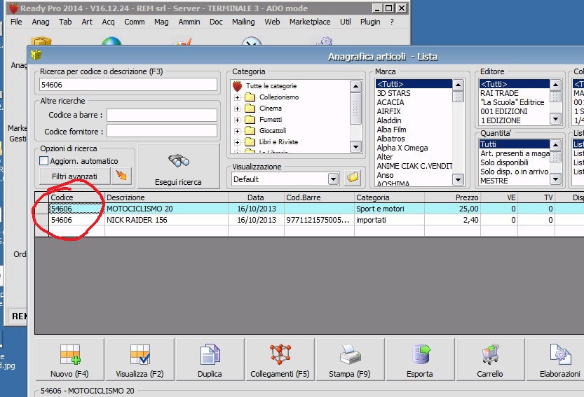

L'unica spiegazione per questo tipo di problema e' che ci possa essere stato in passato un problema con gli indici dell'archivio dati. Vedo che la data degli articoli e' molto vecchia quindi probabilmente ad oggi l'archivio e' gia stato sistemato, comunque un controllo da ? / DIAGNOSTICA / VERIFICA STRUTTURA ARCHIVIO lo farei, per sicurezza.

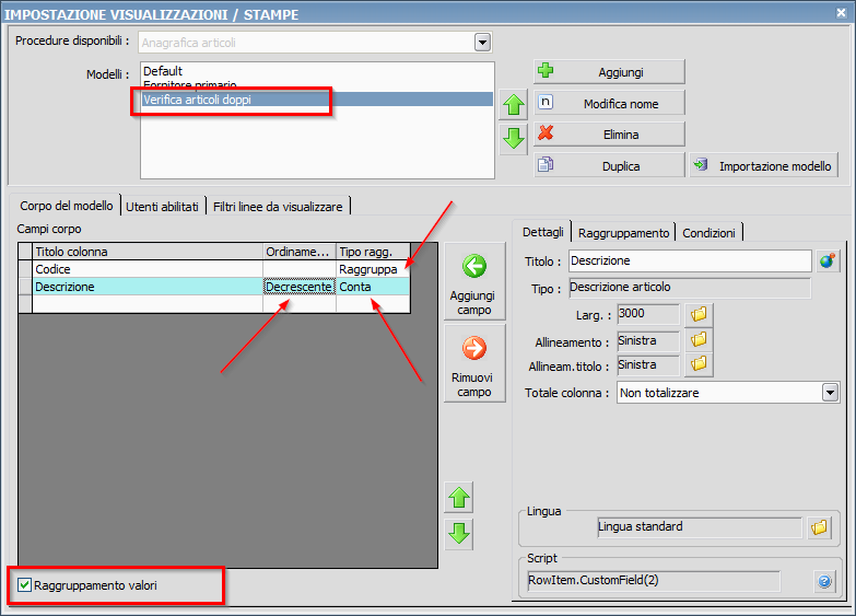

Per trovare eventuali altri doppioni si puo' provare con una visualizzazione raggruppata sulla lista articoli, costruita come in figura Mettendo in ordine in base alla colonna "Conta" si dovrebbero vedere eventuali codici duplicati
