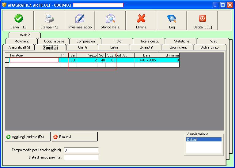

Sarebbe comodo ed ovvio che nel campo prezzo, se io dico al sistema di inserire il prezzo di acquisto, sia inserito il prezzo di acquisto così come me lo ha venduto il fornitore (vedi allegato).
Pertanto a me basterebbe cliccare con il lettore sul codice a barre dell'art. per avere inserito sul DDT l'art. in questione compreso il prezzo di acquisto, alla fine degli inserimenti il totale dovrebbe essere la sommatoria algebrica della colonna prezzi dedotta della colonna sconti (se visualizzata).

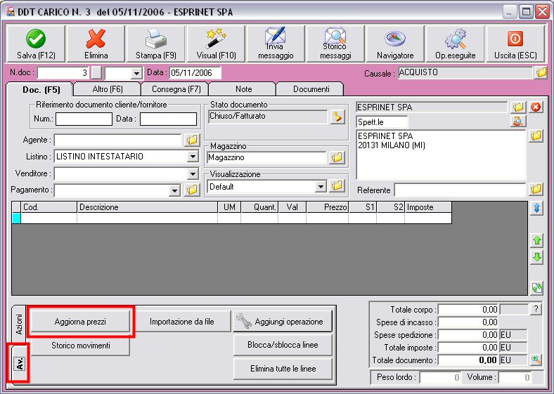

Citazione: Qui non si sta parlando di un documento esistente...bensì di un nuovo DDT "A FORNITORE" in cui voglio rendere degli art... Ho capito che si tratta di un nuovo documento. Infatti "Aggiorna prezzi" dell'etichetta "AV" modifica i prezzi dopo che hai caritato tutti gli articoli con il codice a barre.
Quello che cercavo di spiegarti era che non esiste un metodo standard per tutti gli utilizzatori. Potrebbero però aiutarci alcuni automatismi già presenti in Ready. Alcuni clienti ad esempio creano un listino chiamato PREZZO DI ACQUISTO. Altri usano il Carrello. Ti faccio un altro esempio: Hai in magazzino 10pz dell'articolo X. 3pz acquistati oggi a 10 euro, 4pz ieri a 12 euro e 5pz il giorno prima a 13 euro. Che prezzo vorresti che venisse inserito in automatico nella DDT di reso?

Detto questo veniamo alla soluzione del tuo problema e di quello di Chiara
- Create un nuovo listino. Magari chiamatelo LISTINO RESO con ricarico 0% da prezzo base ultimo acquisto. - Associate questo listino ai fornitori a cui vi interessa fare il reso - Quando emettete un ddt di reso Ready vi proporrà come prezzo il listino con ricarico 0% con prezzo base ultimo acquisto, cioè con il prezzo dell'ultimo acquisto.
