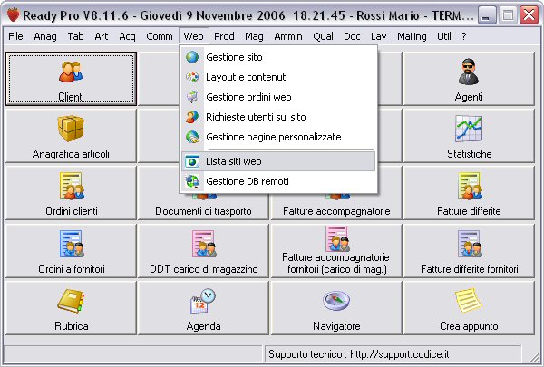

Grazie Franck, ma il problema è che non ho la seguente schermata:
PS: io ho un Ecomerce avanzato
Cosa devo attivare?

09/11/2006 17:23
Vai sul Menu WEB e seleziona Lista siti web.

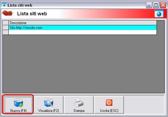

09/11/2006 17:25
Clicca su Nuovo e fatti guidare dal Wizard.

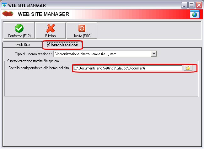

09/11/2006 17:45
Seleziona l'etichetta SINCRONIZZAZIONE e imposta il percorso dove saranno scritti i files
