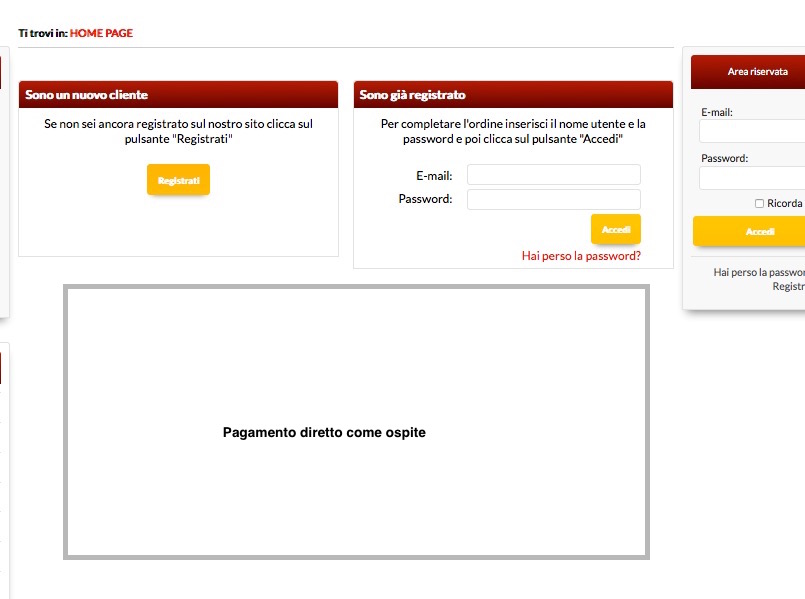

ciao Fabio! mi è venuta un’idea, forse stupida…  dato che, cliccando sul collegamento hyperlink del file pdf(per il pagamento diretto), ready indirizza alla schermata di login(allegato) non è che, attivando un terzo form di registrazione con la modalità “acquista senza registrazione”, si può prospettare una situazione come quella allegata?
in caso negativo, a cosa serve in questo tab di registrazioni utenti, l’opzione acquista senza registrazione? (registrazione nuovi utenti/moduli di registrazione/acquista senza registrazione)

Citazione: dato che, cliccando sul collegamento hyperlink del file pdf(per il pagamento diretto), ready indirizza alla schermata di login(allegato) non è che, attivando un terzo form di registrazione con la modalità “acquista senza registrazione”, si può prospettare una situazione come quella allegata? Puoi spiegare a parole cosa intendi esattamente con "situazione come quella allegata"? Vedo le immagini ma non capisco il nesso sinceramente con la domanda iniziale di questo thread
Se l'argomento e' diverso ti prego di creare un thread separato e di spiegare in dettaglio quello che vorreste fare o che vi servirebbe.

ciao! faccio un riassunto:
creiamo un ordine, magari telefonico, per un cliente che vuole pagare con PayPal
inviamo via email il pdf con l’ordine contenente il collegamento hyperlink che porta al pagamento diretto sul sito
una volta cliccato sull’hyperlink, il cliente viene indirizzato alla schermata di login sul sito
i clienti già registrati si loggano e completano il pagamento senza problemi
quelli NON registrati invece attualmente sono portati a registrarsi ma non tutti preferiscono farlo. l’idea è che potrebbero essere magari invitati ad un “acquisto senza registrazione” o magari anche ad un “log in with paypal”

Citazione: quelli NON registrati invece attualmente sono portati a registrarsi ma non tutti preferiscono farlo. l’idea è che potrebbero essere magari invitati ad un “acquisto senza registrazione” o magari anche ad un “log in with paypal”
Se avete preso un ordine telefonico il cliente sara' gia' stato codificato su Ready Pro (altrimenti l'ordine non avreste potuto crearlo). Far ri-registrare il cliente non e' quindi una buona idea, dovreste invece comunicare al cliente le credenziali dell'anagrafica che gli avete creato, cosi' che possa utilizzarli per accedere con il suo account (che come detto esiste gia') ed effettuare il pagamento.
