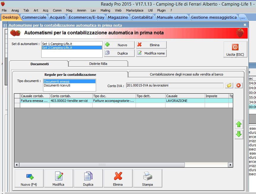

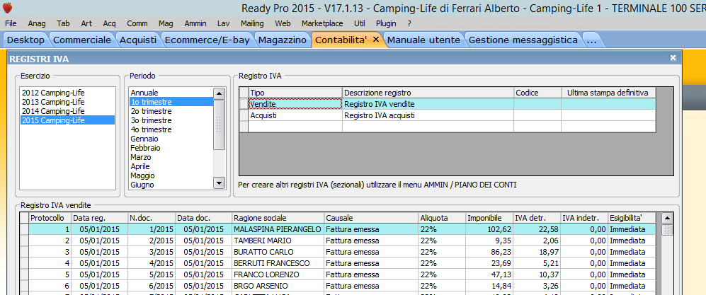

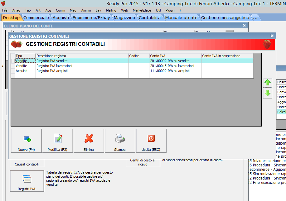

Dagli screenshot non si capisce se avete configurato piu' piani dei conti, ma l'ipotesi piu' probabile e' che abbiate modificato la tabella dei registri IVA per un piano dei conti, mentre il piano dei conti che utilizzate per la contabilita' e' un'altro

effettivamente c'è un piano dei conti all'anno dal 2012 a oggi, ma quello modificato è quello del 2015....
17/03/2015 11:16
Se il registro IVA non si vede non state modificando il piano dei conti corretto. Se e' sicuro di aver modificato il piano dei conti che chiama "2015" allora puo' essere che l'esercizio contabile 2015 sia collegato ad un piano dei conti diverso.
Nota: Non e' assolutamente una buona idea ricreare ogni anno un piano dei conti nuovo. Di norma dovreste avere UN SOLO piano dei conti con le stesse regole valido attraverso gli anni. Quello che va creato ogni anno e' solo un nuovo esercizio contabile, e non un nuovo piano dei conti

Il piano dei conti associato ad ogni esercizio contabile comunque si puo' verificare da AMMIN/GESTIONE ESERCIZI CONTABILI

credo che abbiamo creato si un piano dei conti ogni anno.. ma stiamo usando sempre il primo creato...

Se avete usato sempre il primo meglio cosi'. Non capisco allora il motivo per cui ogni anno avete creato un piano dei conti nuovo. In ogni caso il problema descritto all'inizio e' dovuto al fatto che avete modificato i registri IVA sul piano dei conti sbagliato
