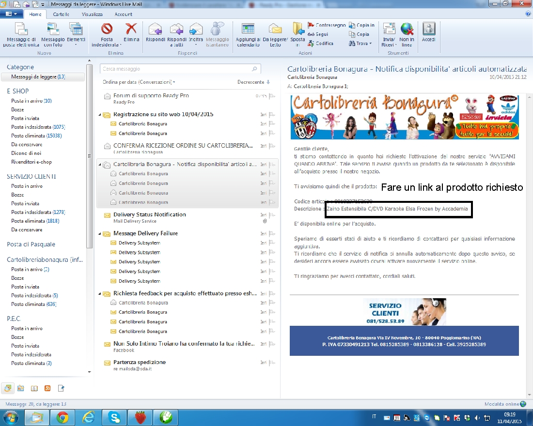

Citazione: Sarebbe cosa molto buona, quando vengono inviate l'email "avvisami quando arriva", creare un link al prodotto richiesto, Il testo dell'email e' completamente personalizzabile, ed e' possibile quindi inserire all'interno un link utilizzando il tag con l'ID articolo. Il link va costruito con una struttura del tipo
http://www.miosito.com/default.asp?cmd=getProd&cmdID=$RDY_PRODUCT_ID$
Citazione: cosa che l'anno scorso, tra l'altro, già avveniva. Come mai si è persa questa funzione? Sicuramente perche' e' stato modificato il testo dell'email, ed il testo che avete inserito attualmente non contiene piu' il link con il tag relativo

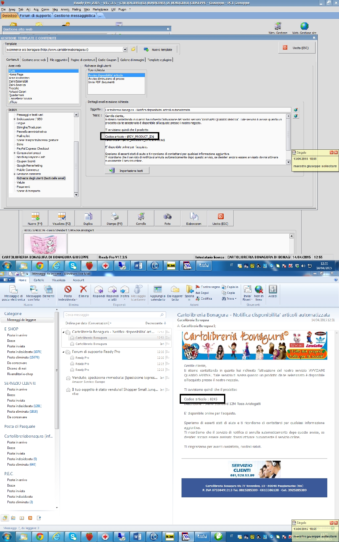

Cortesemente Fabio, mi dai un'occhiata all'impostazione che ho dato perchè il risultato, purtroppo non è quello sperato? Vedi allegato. Grazie
15/04/2015 08:56
Come ho scritto sopra, il link va costruito con una struttura del tipo
quindi non e' sufficiente inserire solo il link come nel vostro caso (a meno che non vogliate che venga visualizzato solo il codice progressivo dell'articolo nell'email)

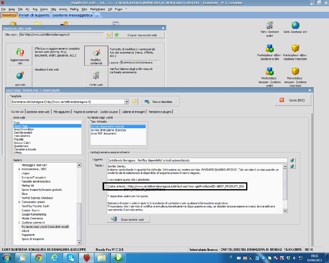

15/04/2015 09:18
Quindi, dovrei praticamente sostituire solo "miosito.com" con www.cartolibreriabonagura.it così come nel file allegato? Perchè se è così già l'ho fatto ma ho ottenuto un risultato disastroso.

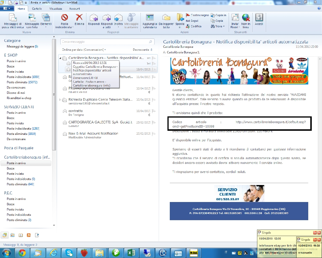

Vedi allegato.
16/04/2015 10:06
Lo screenshot non e' a dimensioni reali ma e' ridotto e purtroppo non si legge bene qual'e' il link inserito. A occhio e croce sembra corretto, ma e' sufficiente che abbiate sbagliato un & od un uguale perche' il link non funzioni.
Puo' copia/incollare qui solo il link?

16/04/2015 17:54
Si, l'articolo è quello, il problema è che, come evidenziato nello screeshot precedente, il link è bruttissimo da vedere e poi non è funzionante, cioè non è cliccabile.
17/04/2015 16:53
Citazione: il link è bruttissimo da vedere e poi non è funzionante, cioè non è cliccabile. Questo perche' per poter creare un link dovreste inserire del codice HTML specifico per far si che appaia appunto come link.
Cioe' dovrebbe essere indicato del codice con tag <a href="...." per indicare che si tratta di un link, ed eventualmente indicare il testo corrispondente al link stesso. Eventualmente, se non avete dimestichezza con HTML, potete chiedere come sempre aiuto in teleassistenza per personalizzare il testo del messaggio
