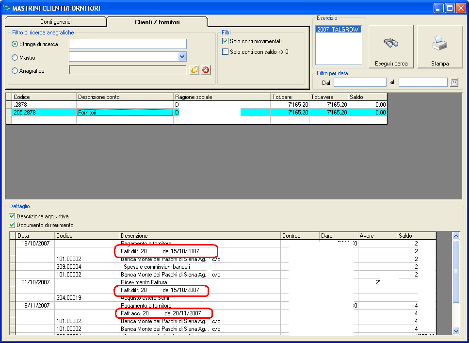

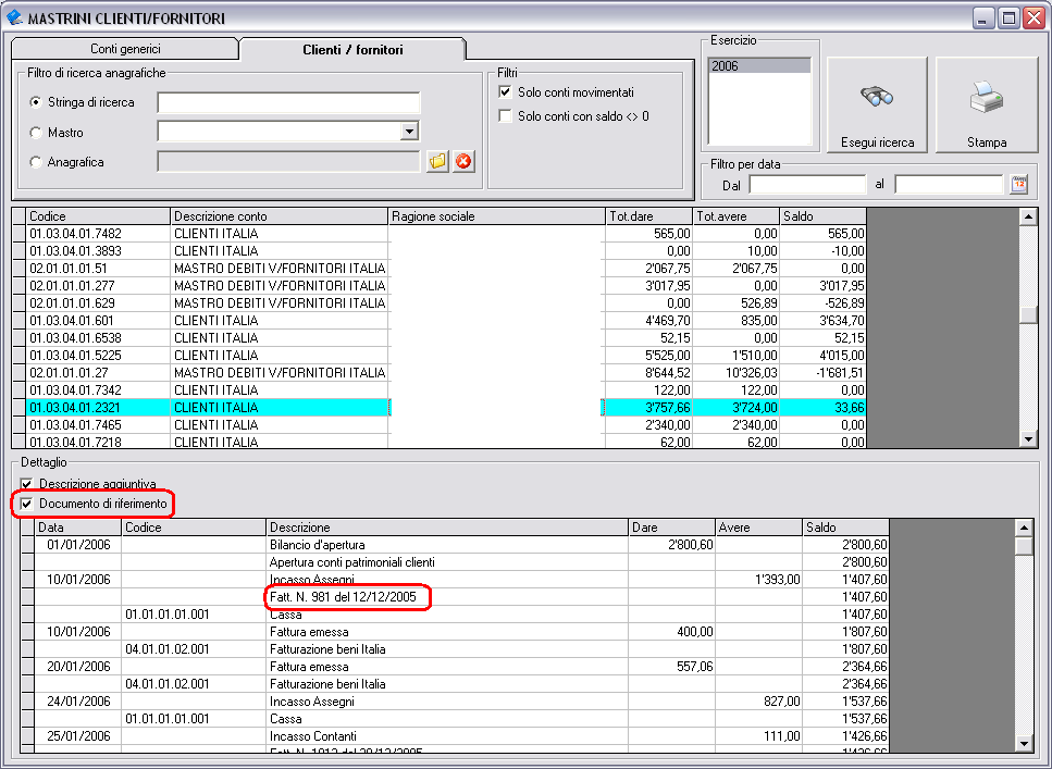

30/11/2006 06:52
Il documento di riferimento dovrebbe venire indicato sotto il campo descrizione come evidenziato in figura. Se non lo vedi al 99% e' perche' non c'e' un documento di riferimento sulle registrazioni di prima nota che vediamo sul tuo screenshot. Prova a controllare attentamente, altrimenti devi spedirci il tuo archivio a support@codice.it per consentirci di fare un controllo direttamente sul tuo archivio

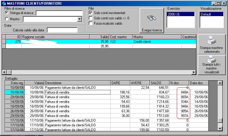

Allego un'altro screenshot della vecchia versione (8.6.17) per spiegarmi meglio.

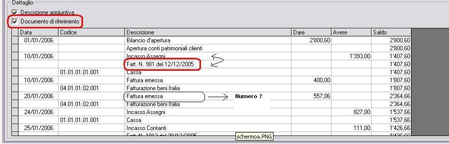

Scusami ma forse non mi spiego bene o non capisco (più probabile )
Il numero fattura che intendi tu dovrebbe essere riferito al movimento dell'assegno (o no?). Quello che intendo e' il riferimento sull'emissione dei documenti. Le descrizioni aggiuntive sui movimenti manuali, invece, vengono visualizzati senza problemi.
Riallego il tuo screen con evidenziato quello che intendo.

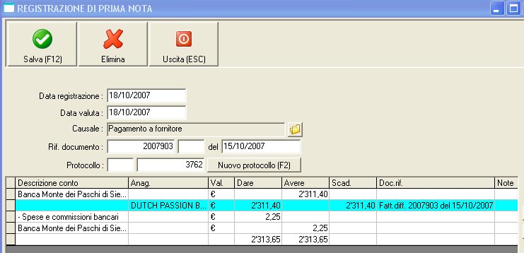

11/12/2007 14:24
abbiamo lo stesso problema, leggendo il thread presumo che non abbiamo adeguatamente collegato i documenti i cui dettagli non sono visibili.
coma facciamo a far comparire i dettagli dei documenti di riferimento nei mastrini?

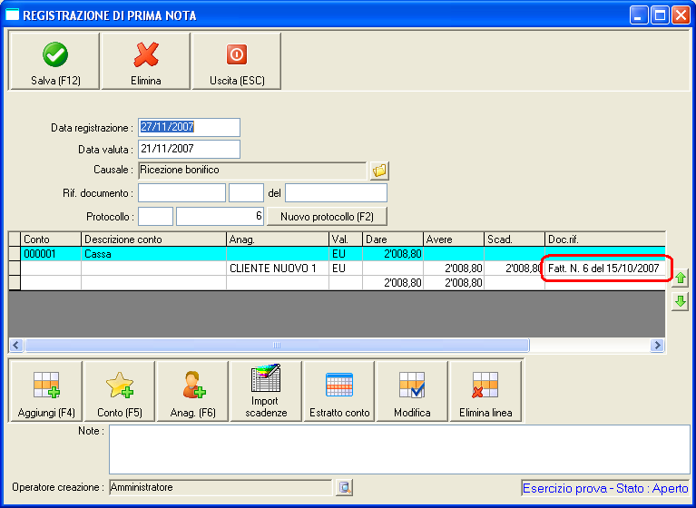

11/12/2007 15:14
Se crei le registrazioni da incassi e pagamenti o da dentro i documenti il riferimento al documento solitamente viene inserito in automatico. Invece se registri manualmente la prima nota probabilmente devi inserire il riferimento nella colonna apposita (sulla riga relativa al cliente/documento)

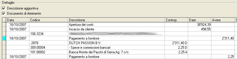

11/12/2007 15:36
è inserito nella prima nota ma nei mastrini non lo visualizzo
13/12/2007 06:46
Ciao Giada, inviaci il tuo archivio COMPRESSO a support@codice.it allegando questo topic ed indicando ad esempio una registrazione in cui non compare il documento sul mastrino.
13/12/2007 19:11
Ciao Giada, io ho provato con il tuo archivio utilizzando l'ultima versione di Ready 9.11.13 ed i riferimenti dei documenti all'interno dei mastrini compare normalmente I tuoi screenshot sopra pero' sono del 2006, quello non sono riuscito a replicarlo (perche' nell'archivio che ci hai inviato c'e' solo il 2007)
14/12/2007 09:51
Citazione: I tuoi screenshot sopra pero' sono del 2006, quello non sono riuscito a replicarlo (perche' nell'archivio che ci hai inviato c'e' solo il 2007)
Ma come 2006? La fattura visualizzata nello screenshot è del 15/10/2007 e la registrazione è del 18/10/2007. tra l'altro abbiamo aggiornato con l'ultima versione di Ready ma il problema persiste.
14/12/2007 14:15
Citazione: Ma come 2006? Come non detto. Io parlavo degli screenshot all'inizio di questo topic, ma vedo che non e' roba tua. Credevo avessi aperto tu questo topic, non che ti fossi accodata ad un topic dell'anno scorso
14/12/2007 14:56
Citazione: non che ti fossi accodata ad un topic dell'anno scorso di solito sui forum è gradito l'uso della funzione "cerca" il problema intanto persiste, è necessaria teleassistenza?
14/12/2007 20:52
Il fatto è che Fabio ti sta mostrando il mastrino del CLIENTE / FORNITORE mentre tu stai parlando di mastrino (Conto) BANCA e in questa sezione invece non vengono mostrati i riferimenti ai documenti. Prendiamo nota. Grazie della segnalazione.
