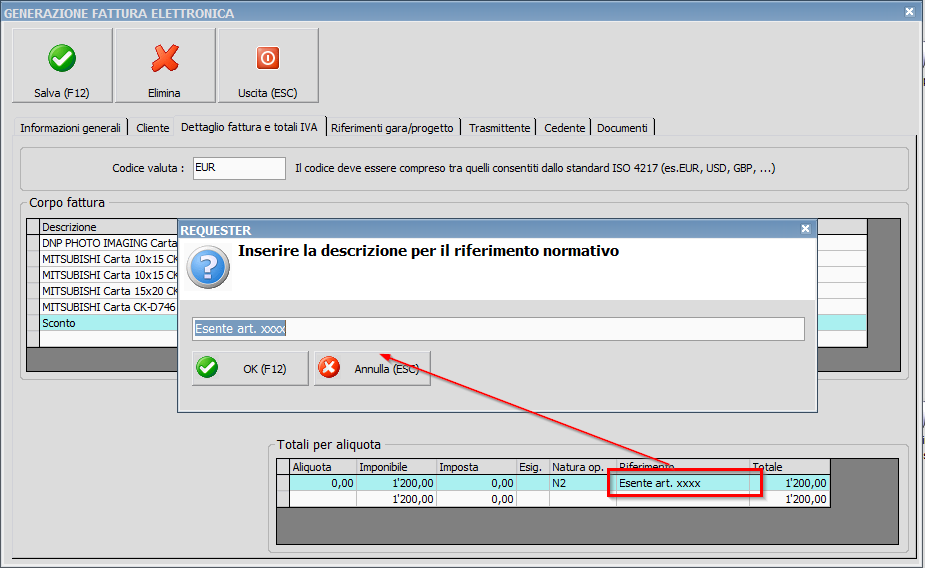

Sulla nuova versione Ready Pro 17.5 sono state apportate delle modifiche in merito alla problematica discussa in questo thread.
In particolare sull'esportazione dei totali per aliquota viene ora utilizzata la descrizione estesa dalla tabella imposte per la normativa di riferimento. In caso di necessita' la descrizione e' inoltre personalizzabile manualmente sulla singola fattura elettronica (la modifica va chiaramente effettuata PRIMA di generare il file XML)
