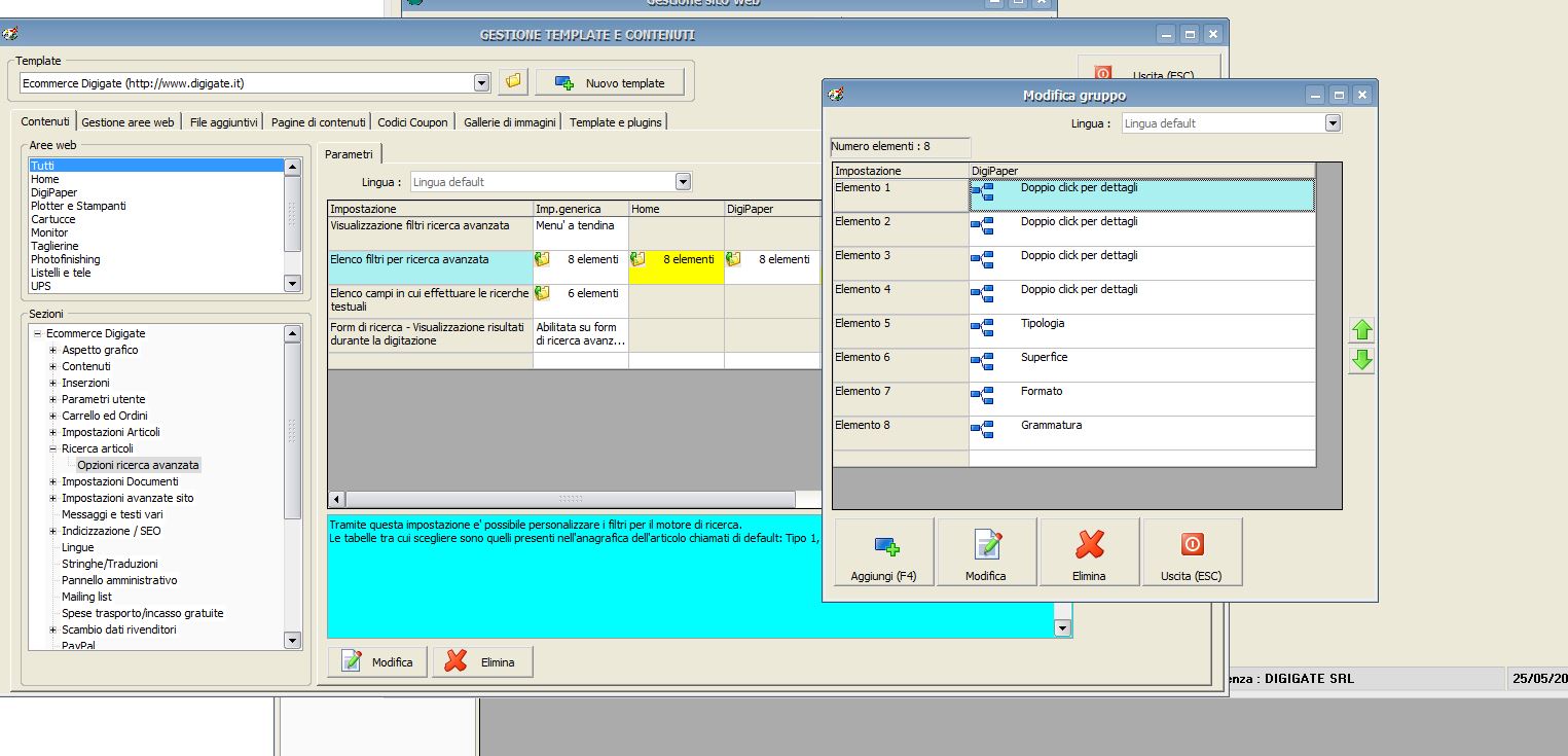

si eccoli li ho impostati nell'area web che ci interessa che si chiama digipaper

Lo screenshot che hai allegato tu nel primo post a quale area appartiene? Non mi pare sia quella che dici.
19/05/2015 14:31
Salve Samantha si stiamo parlando della web area Digipaper (che sarebbe quella relativa alla carta) in tutti gli screen.
Avevo commesso un errore modificando i campi personalizzati di scheda articolo invece che opzioni di ricerca avanzata.
Ma ora che ho modificato quelli giusti non visualizzo seguenti valori:
- tipo/tabella 5 - tipo/tabella 6 - tipo/tabella 7 - tipo/tabella 8
E' possibile che non siano previsti nella ricerca avanzata? In tal caso noi ne abbiamo bisogno abbiamo fatto un lavoraccio per categorizzare tutti gli articoli... Ci siamo quasi comunque grazie sempre del supporto

Citazione: E' possibile che non siano previsti nella ricerca avanzata? I campi che hai inserito sono gestiti (altrimenti non saresti riusciti a metterli in elenco). Uno dei motivi per cui non vengono fuori potrebbe essere che non ci sono articoli in quella sezione che soddisfano i filtri e quindi vengono eliminati a monte (ma visto il lavoro che avete fatto non credo sia il vostro caso)
Potresti allegarmi la pagina precisa da controllare? Online non vedo più il form di ricerca; il problema è nell'area "Digipaper" o nella categoria "Supporti DigiPaper"?

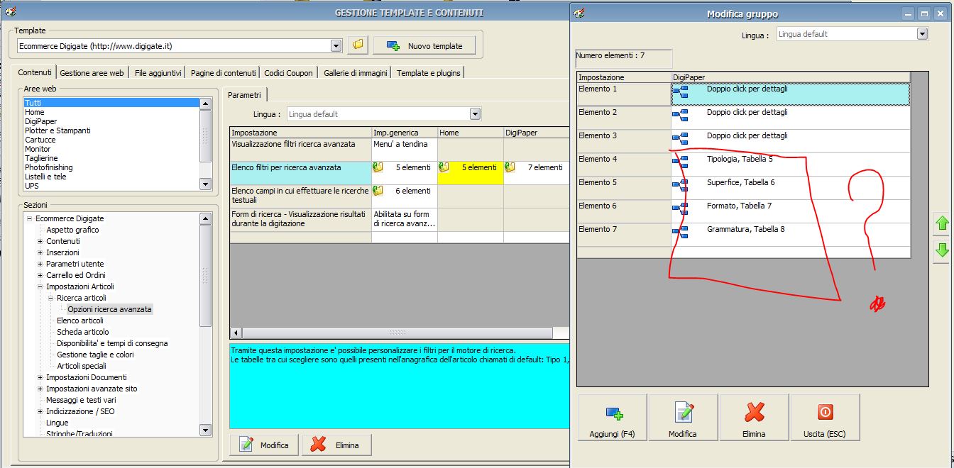

la pagina è questa http://www.digigate.it/default.asp?rewrite=digipaper-carta-inkjet-laser.aspx
il problema è nell'area "digipaper" che richiama la pagina web della categoria "supporti digipaper" dove ho inserito il form avanzato.
dallo screenshot "schermo" puoi vedere l'impostazione che ho dato e non mi sembra funzionare le uniche "label" che mostra sono quelle che prende dalle impostazioni generali.
Ho anche un altro problema ho impostato la ricerca avanzata negli elementi in colonna dell'area digipaper ma non esce (puoi vedere le impostazione nel file "schermo 1")

Citazione: dallo screenshot "schermo" puoi vedere l'impostazione che ho dato e non mi sembra funzionare le uniche "label" che mostra sono quelle che prende dalle impostazioni generali. Vengono prese sempre le impostazioni generali perchè andando sulla pagina "digipaper-carta-inkjet-laser.aspx" vieni pilotato nell'area home. Questo perchè la categoria non esiste all'interno dell'area cliccata (digipaper). Se hai bisogno di ulteriori dettagli dovresti prendere un appuntamento in teleassitenza perchè non è semplice da spiegare.
Citazione: Ho anche un altro problema ho impostato la ricerca avanzata negli elementi in colonna dell'area digipaper ma non esce (puoi vedere le impostazione nel file "schermo 1") Questo è stato corretto nella nuova versione del template rilasciata ieri. Fa sapere se aggiorni che facciamo dei controlli

abbiamo controllato di nuovo; ora i filtri vengono fuori correttamente come impostati sul database. (Vengono visualizzati infatti 7 filtri) Solo che non hai impostato tutte le label.
