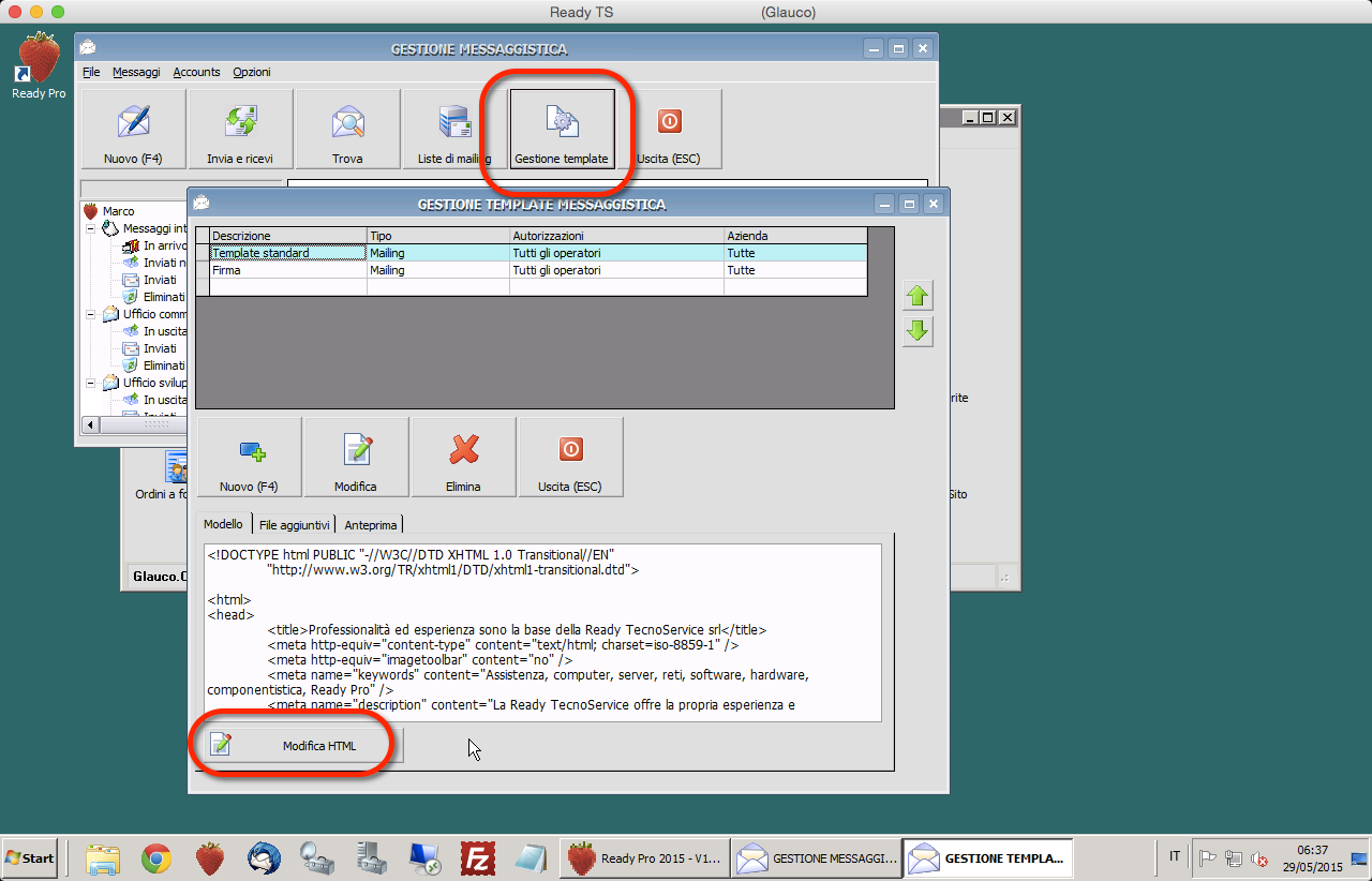

Buongiorno Giuseppe, provo a riassumere i passaggi e le limitazioni che abbiamo visto in teleassistenza.
Per modificare il template ed aggiungere i tag si entra in GESTIONE MESSAGGISTICA, si preme su GESTIONE TEMPLATE, si seleziona il modello da modificare e poi su MODIFICA HTML:

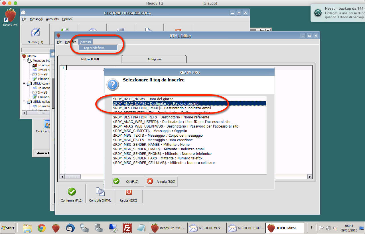

Su questa finestra ora premi su INSERISCI > TAG PREDEFINITO per importare il tag che ti serve per specificare la Ragione Sociale o altre info del cliente:

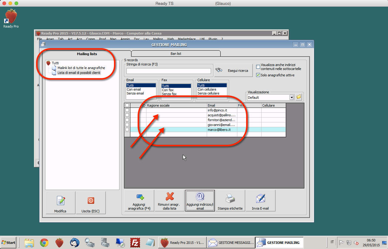

Il tag della RAGIONE SOCIALE (come altre informazioni relative all'anagrafica) però non sarà valorizzato se si inviano email ad indirizzi di posta elettronica presenti nelle LISTE DI MAILING come indicato in figura perché Ready Pro non ha questi dati:

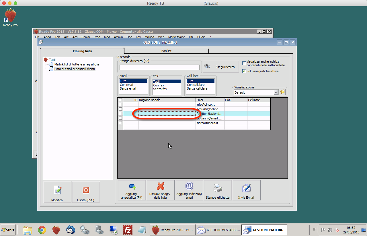

29/05/2015 06:55
Ora, correggimi se ho capito male la tua richiesta, quello che chiedevi è la possibilità di specificare il nominativo del cliente su questa lista in modo da mostrare nelle eMail "non il generico Gentile cliente ma il nome e cognome...", giusto?

29/05/2015 15:37
In questo caso dovete:
1) Codificare in anagrafica (es. in Contatti o Contatti 2) le anagrafiche con nome, indirizzo email ed eventualmente altro che vi puo' servire 2) Queste anagrafiche vanno poi collegate alle liste di mailing e cosi' e' possibile utilizzare i tag per l'invio
Diversamente se si inserisce un elenco di indirizzi email sulle mailing list, i tag non sono utilizzabili, perche' devono sempre fare capo ad una anagrafica codificata

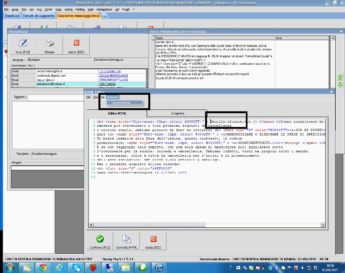

02/06/2015 08:59
Ho effettuato i passaggi che mi hai indicato ma quando vado per inserire il tag non se lo prende, vedi file allegato. Dove sbaglio? Grazie.
03/06/2015 09:27
L'elenco dei tag non e' disponibile da INSERISCI TAG in quella specifica sezione perche' erano pensati in origine per i template email (http://help.readypro.it/manual.php/it/658/template-html-per-l-invio-di-email)
I tag dovrebbero comunque funzionare anche se utilizzati nei testi predefiniti, ma dovete inserirli manualmente, o copiarli da qui: http://help.readypro.it/manual.php/it/661/tag-utilizzabili-all-interno-di-template-email

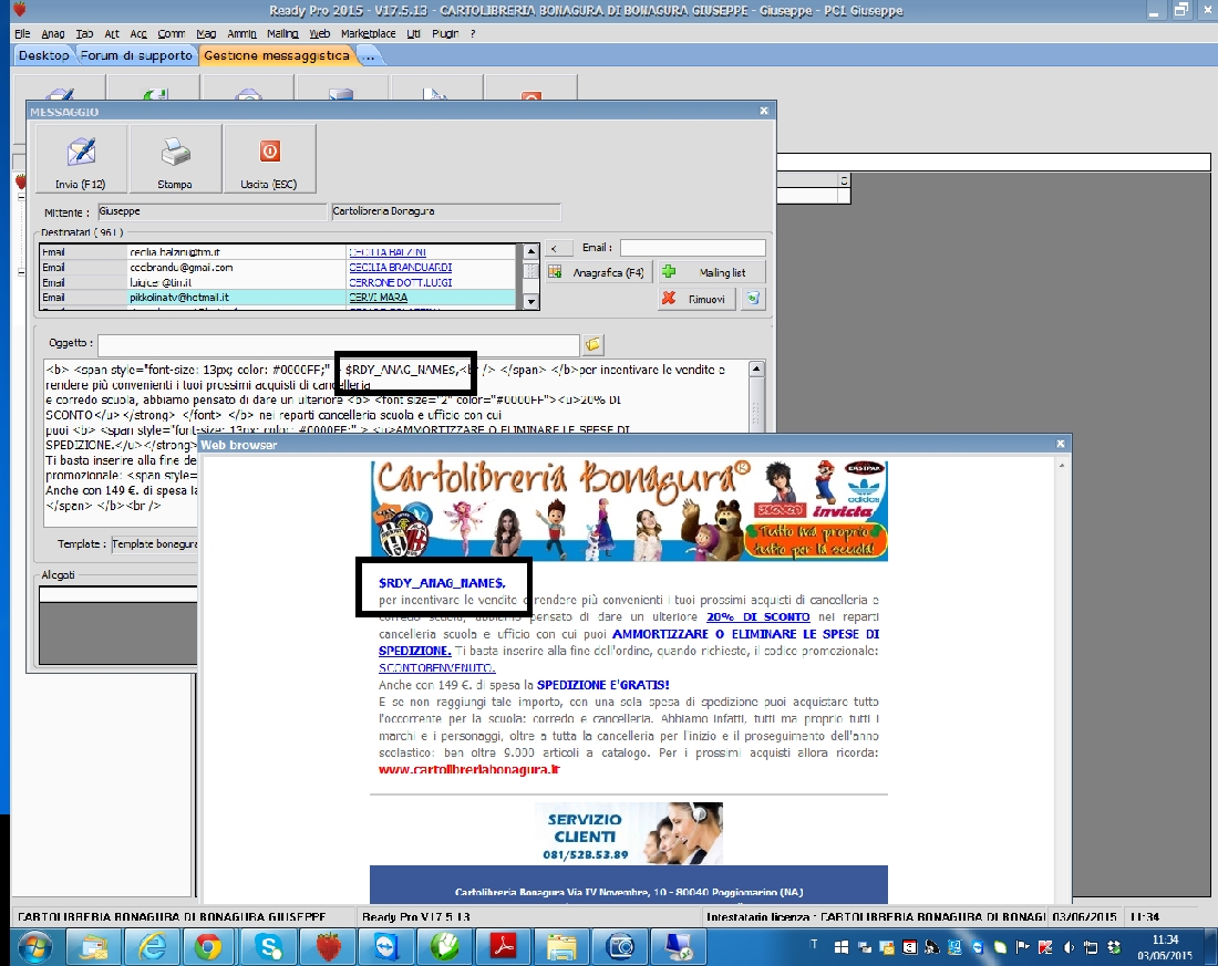

03/06/2015 11:39
Ho inserito il tag copiandolo, così come mi hai indicato, però il risultato non è quello sperato. Dove ho sbagliato? Grazie. Vedi file allegato.
04/06/2015 12:44
Il discorso e' un po' complesso purtroppo.
Se l'invio avviene con un template HTML che fa da contenitore per l'email (mi sembra il vostro caso) i tag vanno utilizzati all'interno dei template HTML (e non nel testo delle email). Questo comportamento e' probabile che verra' modificato in futuro per consentire l'uso dei tag in tutti i casi.
Invece per gli invii in modalita' solo testo si possono utilizzare i tag direttamente nel testo dell'email
