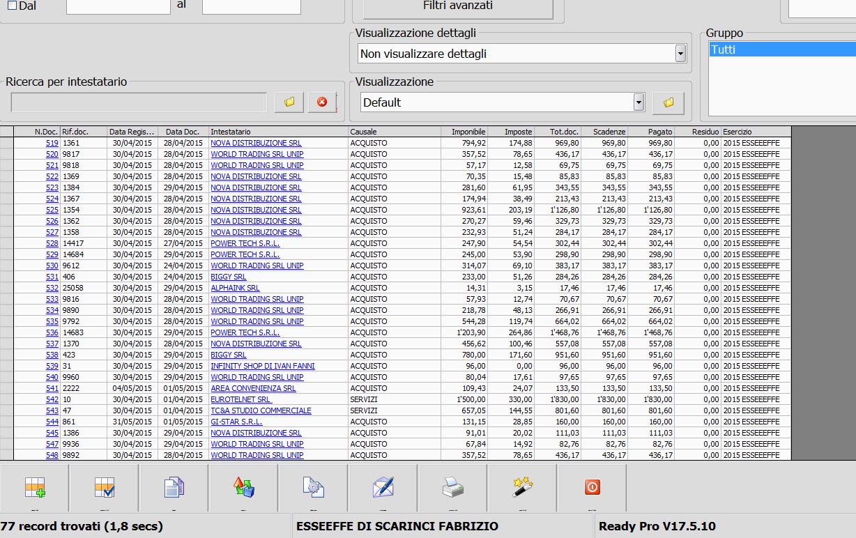

		04/06/2015 15:49 | U0 attenzio io non parlo di prima nota pero io parlo del progressivo che mi da nella schermata delle fatture acquisti
	| U0
		04/06/2015 15:51 | U0 praticamente proprio quello nella schermata che ho allegato e possibile far ricalcolare tutti i protocolli dal primo gennaio?ma non in prima nota ma in quella visualizzazione?

		05/06/2015 16:28 | U0 io ho creato una visualizzazione dei documenti fatture acquisto che poi esporto in excel e mando al mio commercialista per fare un importo o tutti i conteggi
 solo che quando andiamo a vedere i protocolli in questo caso credo siano i progressivi di riferimento
 praticamente il numerino blu che appare nello screen che ho allegato e quello che viene dato da ready quando richiamo la lista delle fatture acquisto registrate
	| U0
		05/06/2015 16:56 | U0 ho chiamato in azienda da voi e frack mi ha fatto notare che io non sto parlando proprio di protocollo ma del numero progressivo di documentoche poi e quello in blu che si vede nello screen shot che ho allegato
 e non e un protocollo quindi non parlo
 -Progressivo di riferimento
 -Protocollo registro IVA
 -Progressivo libro giornale
 ma semplicememente del numero documento di registrazione che da ready progressivamente
 arrivati a questo punto la mia necessita e quindi la domanda che ti facevo e rivolta a questo tipo di numerazione e possibile riordinarla tutta cn una procedura automatica?
 e fare in modo che non ci siano piu buchi nelle future registrazioni?
	| U0
		05/06/2015 18:17
		Campo libero:   | U0 Citazione:arrivati a questo punto la mia necessita e quindi la domanda che ti facevo e rivolta a questo tipo di numerazione e possibile riordinarla tutta cn una procedura automatica?
 No, quella numerazione non e' rigenerabile in automatico.
 L'unica possibilita' e' di modificare tutti numeri dei documenti manualmente per riportarli ad una numerazione progressiva

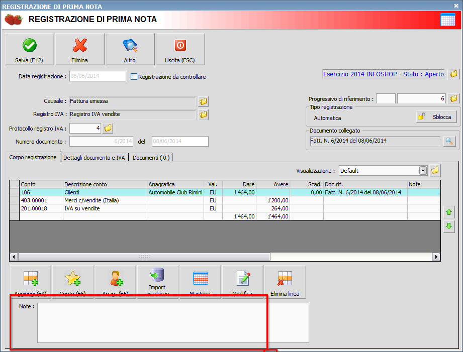

		02/07/2015 16:33 | U0 tornado sull'argomento vorrei sapere se e possibile risolvere in quersta maniera
 esiste un campo libero durante la registrazione delle fatture acquisto dove possiamo mettere noi un numero in seguenza tipo un campo note  o un campo qualsisia che sia vivibile in una determinato tipo di visualizzazione che poi andiamo a creare noi per esportare la lsita in excel?
	| U0
		05/07/2015 09:38
		Campo libero:   | U0 L'unico campo note utilizzabile e' quello che si vede all'interno delle registrazioni, non ci sono altri campi che si possono utilizzare.Questo campo e' poi utilizzabile/visualizzabile ma solo sulle visualizzazioni che sono personalizzabili (come ad esempio l'elenco delle registrazioni da AMMIN / PRIMA NOTA)
