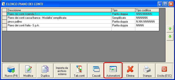

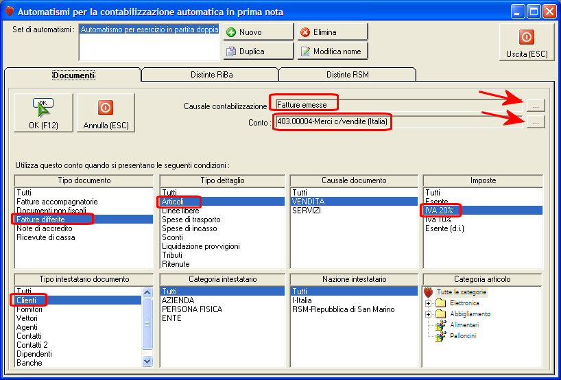

Citazione: 2) per contabilizzare le fatture clienti (e ovviamente anche quelle fornitori) dopo averle emesse devo registrale manualmente in Prima Nota o la registrazione in dare del Conto CREDITI CLIENTI E avere FATTURE CLIENTI viene fatta da Ready in automatico ? Se vuoi contabilizzare in automatico i documenti emessi e ricevuti devi crearti degli automatismi in modo da istruire Ready su come devono essere fatte le registrazioni in base al tuo Piano dei conti. Per farlo devi aprire AUTOMATISMI che trovi in AMMIN / PIANO DEI CONTI.
03/01/2007 16:37
Ora cliccando su NUOVO puoi settare i casi previsti nell'emissione dei tuoi documenti...
03/01/2007 16:40

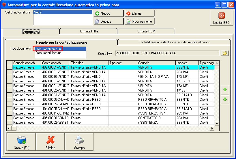

Una volta terminato di prevedere tutti i casi ti ritroverai una serie di linee inserite per le fatture emesse e altre per quelle ricevute.

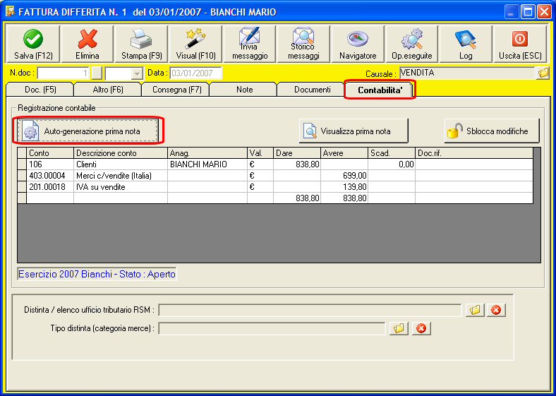

Ora entrando sulla fattura emessa, dentro l'etichetta CONTABILITA' troverai un pulsante AUTO-GENERAZIONE PRIMA NOTA. Cliccandoci sopra Ready ti creerà una registrazione in Prima Nota in base alla causale ed ai conti preconfigurati.

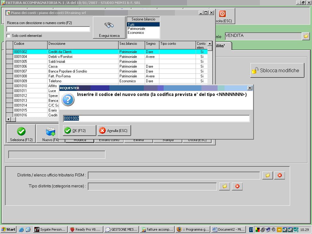

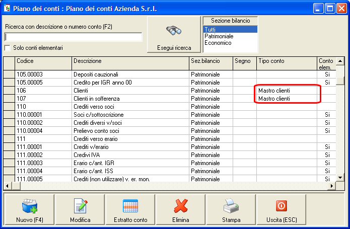

Glauco ho eseguito alla lettera quanto mi hai indicato; fatta la prima fattura Clienti ho cliccato su Auto generazione Prima Nota e mi è apparsa la seguente dicitura " NESSUN CONTO DEFINITO COME MASTRO PER LE ANAGRAFICHE DI TIPO CLIENTE. VERRA' ORA CHIESTO DI SELEZIONARE UN CONTO MANUALMENTE" selezionato il conto mi appare "CODICE CONTO INTESTATARIO NON IDENTIFICATO.- IMPOSSIBILE CONTABILIZZARE AUTOMATICAMENTE" Mi puopi aiutare ancora Grazie
04/01/2007 19:12
Verifica di aver impostato questa opzione sul conto CLIENTI e FORNITORI

Glauca Ho cercato di inseriree la dicitura Modificando ma mi appare una finestra con indicato " Conto genrico Banca Utile d'esercizio Perdita d'esercizio Bilancio d'apertura Bilacio di chiusura " come posso inserire nella colonna Tipo conto "Mastro Clienti o Mastro Fornitori ?"

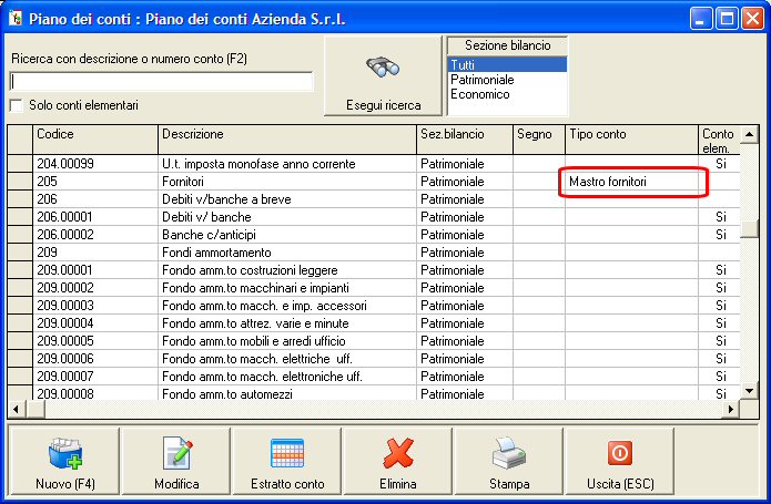

Glauco, effetivamente le opzionI MASTRO CLIENTI e MASTRO FORNITORI non riasultatno impostate. Ho cercato di modificare il TIPO CONTO nella riga dei Conti Clienti e Fornitori del Piano dei Conti ma non mi à consentita alcuna modifica. Come posso creare i Matrini che tu mi suggerisci? Grazie dell'aiuto che mi potrai dare Nicola

Puoi inviarmi uno screenshot per capire dov'è l'errore?

Questo è quanto risulta dopo aver seguito(spero bene) le tue istruzioni A questo punto mi è concesso solo di cambiare il numero di conto e non di inserire Mastro Cliente. Se hai bisogno di vedere tutti i passaggi fammelo sapere. Ho cercato di vedere gli automatismi esistenti, cioè quelli da me inseriti, ma Mi richiede sempre di inserire il nome dei nuovi automatismi. Perchè? Ciao Nicola
10/01/2007 23:11
Devi prima deselezionarlo (eliminare il SI) da CONTO ELEMENTARE
