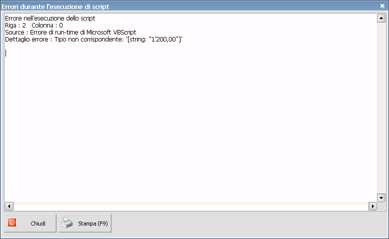

Il tutto funziona egregiamente finchè l'importo più alto (imponibile) non supera le 1000 euro.. se invece viene superato questo importo.. le formula non funzionano più!! mi viene dato messaggio di errore e non viene visualizzato nulla.. dall'errore capisco che è un problema di tipi di dati incompatibili..
approfondendo ho capito che il problema è l'apice che viene inserito da ready per definire le migliaia!!! quindi invece che avere un 1000,00 € abbiamo un 1'000,00 euro questo apice mi manda in palla tutti gli script..

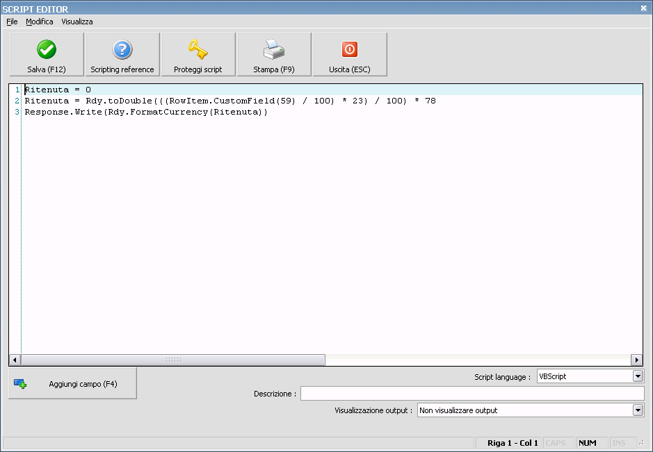

sapendo bene che la le proprieta' CustomField(xx) restituiscono sempre delle stringhe e quindi non vanno utilizzate direttamente in calcoli matematici come negli script che abbiamo fatto e che invece andrebbe effettuata una conversione/casting esplicito in un numero utilizzando la funzione Rdy.toDouble(xx) quindi ad esempio, al posto di Ritenuta2 = RowItem.CustomField(60)/100*23/100*78 dovremmo utilizzare Ritenuta2 = Rdy.toDouble(RowItem.CustomField(60))/100*23/100*78
ma il problema rimane comunque.. in allegato lo script e l'errore
