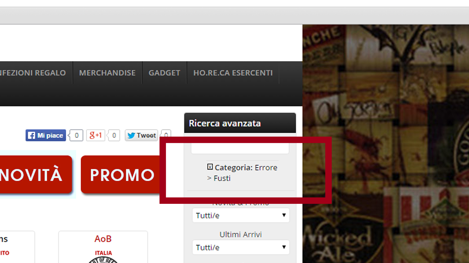

abbiamo riattivato lo script (nella nuova voce di menù "Errore") per poter fare dei test. Ora sembra come rifunzionare, ma non del tutto. Come potrete notare dagli screenshot, se entriamo nella pagina Errore per poi proseguire la navigazione in qualsiasi altra pagina (es: Fusti) rimane attivo il filtro nella Ricerca Avanzata "errore", anche se non si visualizzano solo le novità (errore mostrato all'inizio di questa discussione) ma tutti i prodotti in questione (in questo caso i Fusti) e perciò funziona correttamente la visualizzazione.
Adesso le domande sono 3: - errore iniziale "risolto": perché una volta passati nella pagina Novità, una volta entrati in qualsiasi altra pagina si visualizzavano solo le novità? - perché resta attivo il filtro novità (anche se adesso si visualizzano tutti i prodotti e non solo le novità) - come si potrebbe essere risolto il problema? anche se non abbiamo toccato nulla nè nello script, nè in altre impostazioni

Ciao Marco, vale sempre la risposta che ho dato all'inizio. Il problema dipende dal fatto che avete personalizzato gli url delle aree web. Personalizzando gli url a proprio piacimento non ci si puo' aspettare che il sito continui a funzionare come prima  Infatti l'area "Errore" ora funziona perche' ha l'url automatico generato dal template "errore.1.12.uw.aspx". L'area "Fusti" (nel menu principale in NERO) a cui ti sei riferito nell'ultimo messaggio ha l'url "fusti.aspx" specificato da voi. Come avevo già scritto sopra per far si che la navigazione venga pilotata nell'area cliccata va aggiunta la specifica dell'area nell'url stesso. Nel caso specifico dell'area Fusti diventerebbe: fusti.aspx?idA=10 Per questo motivo avevo consigliato una teleassistenza. Perchè non conoscendo i parametri e i valori vi sarebbe quasi impossibile sistemare gli url nel modo corretto.
Citazione: - errore iniziale "risolto": perché una volta passati nella pagina Novità, una volta entrati in qualsiasi altra pagina si visualizzavano solo le novità? - perché resta attivo il filtro novità (anche se adesso si visualizzano tutti i prodotti e non solo le novità) - come si potrebbe essere risolto il problema? help me anche se non abbiamo toccato nulla nè nello script, nè in altre impostazioni La spiegazione sopra vale per tutte e tre i punti.
