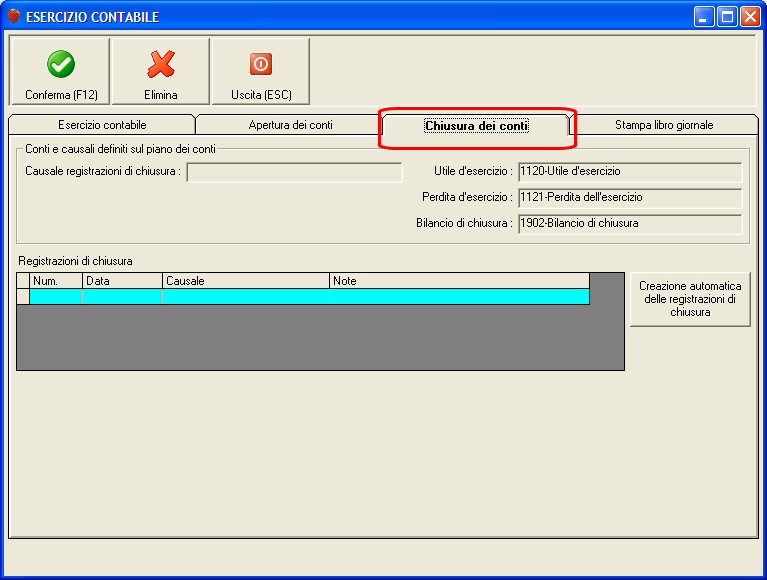

09/01/2007 22:30
In questo caso entri dentro AMMIN / GESTIONE ESERCIZI CONTABILI. Una volta selezionato l'esercizio 2006 clicchi su MODIFICA. A questo punto puoi usare l'automatismo di CHIUSURA e APERTURA dei conti.

Ok ma
il cliente ha la ver. 8.2.8 che non ha questa funzione a suo dire.
Cosa posso fare ???

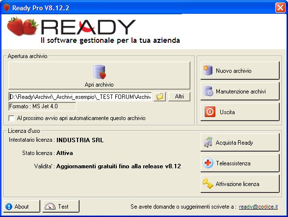

12/01/2007 16:53
Gli fai aggiornare Ready alla versione 8.12.2

12/01/2007 17:39
comcenter
Il mio cliente non so se con la sua licenza puo scaricare la 8.12.2 como posso fare a saperlo ????
12/01/2007 19:35
Vai su FILE / CAMBIA ARCHIVIO. Troverai ora STATO LICENZA e VALIDITA' (indica fino a quale versione puoi aggiornare)

13/01/2007 07:29
comcenter
scusa ma c'è solo la data e non la versione, io come faccio a saperlo ????
13/01/2007 23:32
La data compare sulle versioni con chiave NFR. Se verifichi sulla versione intestata al cliente troverai che indica questo:

18/01/2007 17:42
comcenter
Nella procedura indicata da Glauco,
ho trovato agg.ti fino alla 8.12
si intende 8.12.1 compresa ?????
E' URGENTE GRAZIE

18/01/2007 17:50
comcenter
Salve
avrei bisogno di scaricare la 8.12.1 ma sul sito mi da solo disponibile la 8.12.2 cosa devo fare ???
19/01/2007 07:26
Puoi scaricare la 8.12.2, e' la versione successiva alla 8.12.1 quindi contiene delle migliorie e delle correzioni

19/01/2007 11:26
comcenter
Ma posso intallarla al cliente che nella licenza ha scritto: agg.ti fino alla 8.12 ?????
19/01/2007 11:28
Si, puoi installare tutti gli aggiornamenti 8.12.x
