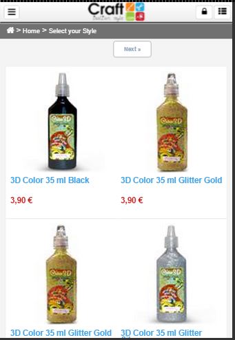

Dunque, se nella desktop version vediamo le macrocategorie con le rispettive sottocategorie a più livelli (vedi craft-italianstyle.com), nella mobile version abbiamo le due prime macrocategorie Stamperia e Decorabilia per le quali è visibile il primo livello di sottocategorie ma non le successive. Le macrocategorie Dolcemania e Scegli il tuo Stile invece non mostrano nemmeno le sottocategorie primarie.
Esempi allegati. 1) macrocategoria Stamperia in mobile mostra la sottocategoria primaria Paper ma non le ulteriori sottocategorie della desktop version
2) macrocategoria Select your Style, in mobile mancano del tutto le numerose sottocategorie visibili nella desktop version

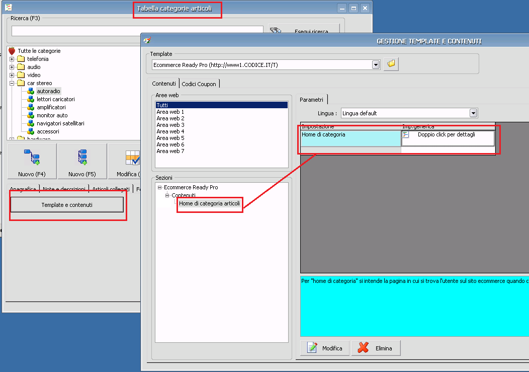

Ciao, come scritto nel messaggio precedente dovresti fare in questo modo:
Citazione: Per avere le categorie visualizzate dovresti aggiungerle come elemento della pagina personalizzata, oppure eliminare del tutto la pagina.
Senza vedere il template è abbastanza difficile aiutarvi; forse sarebbe meglio fare una teleassistenza.

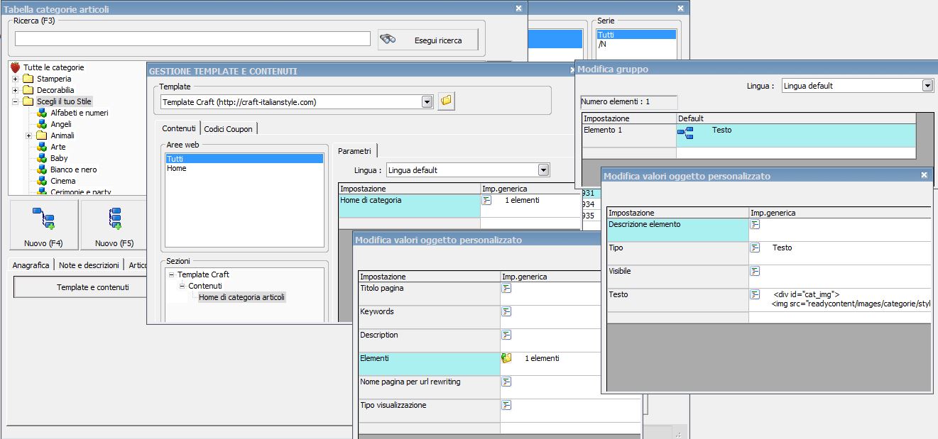

Citazione: Intanto comunque puoi dirmi gentilmente come devo fare per "aggiungerle come elemento della pagina personalizzata, oppure eliminare del tutto la pagina" senza che ci siano ripercussioni sull'attuale visualizzazione nella desktop version? Potresti allegare uno screenshot della pagina corrispondente alla categoria "Scegli il tuo stile"? Grazie
14/09/2015 10:25
Ciao Samanta,
in allegato lo screenshot richiesto.
Ripeto comunque che abbiamo creato e personalizzato tutte le pagine categoria allo stesso modo, per cui non si spiega perchè quelle di Stamperia e Decorabilia si vedano e quelle di Scegli il tuo stile no. Ugualmente le sottocategorie secondarie, che non sono visibili in alcuna delle tre categorie primarie.

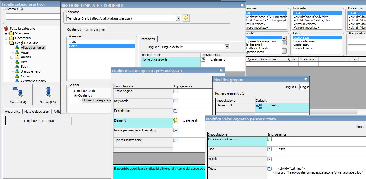

14/09/2015 10:32
Non è lo screenshot della categoria che avevo chiesto. Avrei bisogno di vedere "Scegli il tuo stile". (Precisamente il livello sopra a quello che mi hai allegato)
Questa pagina per capirci: http://craft-italianstyle.com/it/scegli-il-tuo-stile/products.1.10.95.sp.uw.aspx
14/09/2015 11:04
Ecco qui Samanta.
14/09/2015 11:10
Ho notato una differenza che prima mi era sfuggita, l'inserimento di un'immagine che al contrario manca in Stamperia e Decorabilia. L'ho eliminata e sto sincronizzando per vedere se il primo problema si risolve.

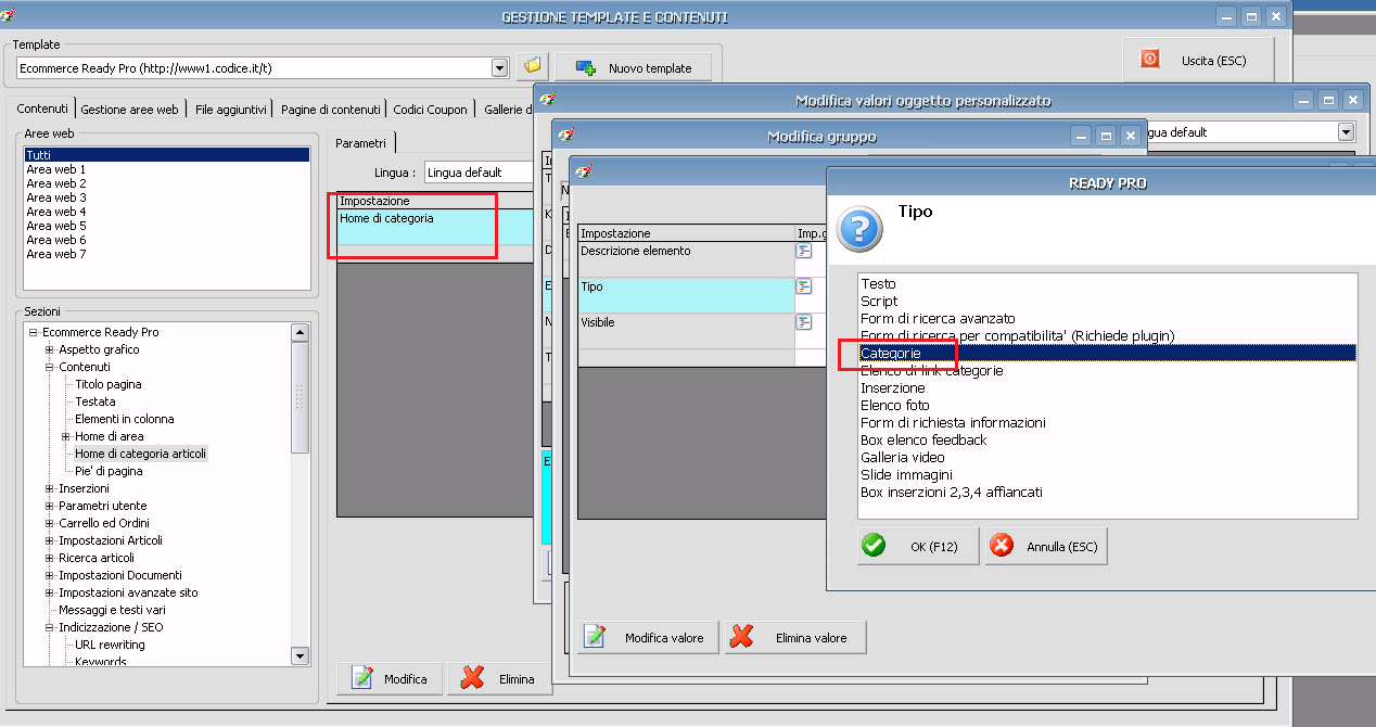

Citazione: Ho notato una differenza che prima mi era sfuggita, l'inserimento di un'immagine che al contrario manca in Stamperia e Decorabilia. L'ho eliminata e sto sincronizzando per vedere se il primo problema si risolve. Era proprio quello che intendevo. "Eliminare la pagina statica oppure aggiungere la visualizzazione delle categorie esplicitamente nella pagina." Ora dovrebbe essere a posto

Citazione: Per quanto riguarda invece le sottocategorie secondarie come possiamo risolvere? Vedi per esempio "Decorabilia > Legno" oppure "Stamperia > Colle" oppure "Scegli il tuo stile > Animali". Vale lo stesso discorso delle altre categorie. Se hai già una pagina statica inserita (come credo sia il tuo caso) devi aggiungere l'elemento "categorie". Però poi si vedranno anche nella versione desktop.
