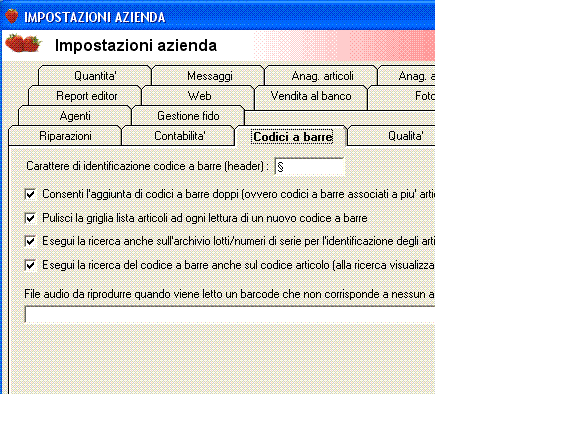

22/01/2007 07:50
ti allego lo screen....... credo che sia tutto ok
22/01/2007 08:05
Se apri il blocco note e provi a leggere il codice a barre della riparazione cosa legge il tuo lettore? Puoi inviarci uno screenshot del blocco note con un codice letto in questo modo?

Nel secondo caso, come ti dicevo, il lettore non e' configurato correttamente. Prova a leggere ad esempio questo topic

22/01/2007 15:27
mah............. ho letto il topic indicato.......... ma proprio non è che abbia capito + di tanto anche se ho fatto le prove indicate...sul mio blocco note esce il codice senza il simbolo iniziale........ pero gli articli li trova perfettamente solo le schede riparazioni non trova

24/01/2007 20:55
Per capire meglio: apri NOTEPAD e spara con il Lettore il barcode di un articolo. Cosa ti scrive?
Ad esempio: §8009876543216
25/01/2007 07:56
NO mi scrive solo il numero senza il simbolo davanti
25/01/2007 08:31
Citazione: mi scrive solo il numero senza il simbolo davanti
Quindi è il tuo lettore barcode che non è configurato correttamente per l'inserimento dell header iniziale.
25/01/2007 09:10
Citazione: questa non la sapevo propro........... allora configuriamo questo barcode Non so se e' chiaro: quando parliamo di "configurare il lettore" non parliamo di configurarlo su Ready. Con il lettore di codici a barre dovrebbe esserti stato fornito un manuale di programmazione (e' diverso da marca a marca e da modello a modello, perche' ogni lettore ha caratteristiche diverse). Su questo manuale dovresti vedere se il tuo lettore e' in grado di gestire un carattere di prefisso, ed in caso affermativo ci deve essere scritto come configurarlo (solitamente su questo manuale ci sono dei codici a barre speciali che vanno letti con il lettore). Se non sai come fare puoi al limite farti aiutare dal rivenditore presso cui hai acquistato il lettore
TRUCCO: Se non vuoi stare ad impazzire con il lettore, oppure se il tuo lettore non e' configurabile puoi usare in alternativa questo trucco.
1) Quando vuoi leggere un codice a barre premi prima il tasto di prefisso configurato sulla tastiera del PC (di default e' il simbolo § )
2) Si aprira' una finestra dove inserire il codice a barre, a questo punto leggi il codice con il lettore
Se pero' il lettore e' configurato correttamente il simbolo § viene gia' inviato dal lettore e quindi puoi operare senza toccare minimamente la tastiera
