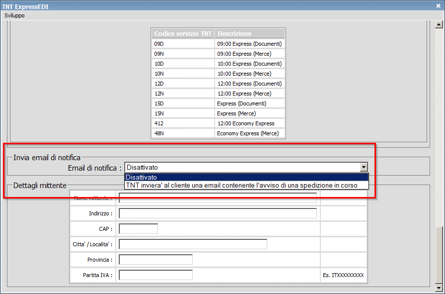

Buongiorno, il plugin base per l'esportazione verso TNT esporta in un formato che non prevede un campo dove poter esportare l'email.
L'email viene invece esportata sul plugin TNT ExpressEDI (che utilizza un formato di file diverso) se sul plugin e' configurato l'invio di questa informazione per la notifica diretta da parte di TNT https://www.readypro.it/attivazione-plugin-gestione-avanzata-vettori-dhl-e-tnt-.10.0.90.gp.319.uw.aspx

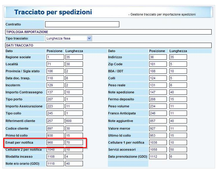

ad ogni modo, capisco che può sembrare strano ma utilizzando il plugin di TNT funziona il sistema di GLS --- unica pecca manca indirizzo MAIL ed in questo caso l'integrazione è a pagamento

Citazione: capisco che può sembrare strano ma utilizzando il plugin di TNT funziona il sistema di GLS non e' strano, in quanto la piattaforma di GLS (tramite le impostazioni che si vedono sotto) permette di modificare la posizione dei campi in fase di importazione, questo significa che potete in pratica usare quasi qualsiasi tipo di file di testo che sia a posizione fissa. Ma ovviamente se caricate il file di un vettore che prevede certi campi (parlo di TNT) non si puo' pretendere che contenga altre informazioni che quel formato NON prevede. Il consiglio quindi e' di utilizzare il plugin di GLS, che e' stato pensato e realizzato per GLS, configurando i campi su Web Labeling di GLS come erano in origine (ovvero come dovrebbero essere in questo screenshot). E su questo tracciato, come piu' volte gia' scritto, e' gia' presente anche l'email (oltre a diversi altri campi specifici per GLS che sul tracciato di TNT e' ovviamente impossibile che possano essere presenti)
