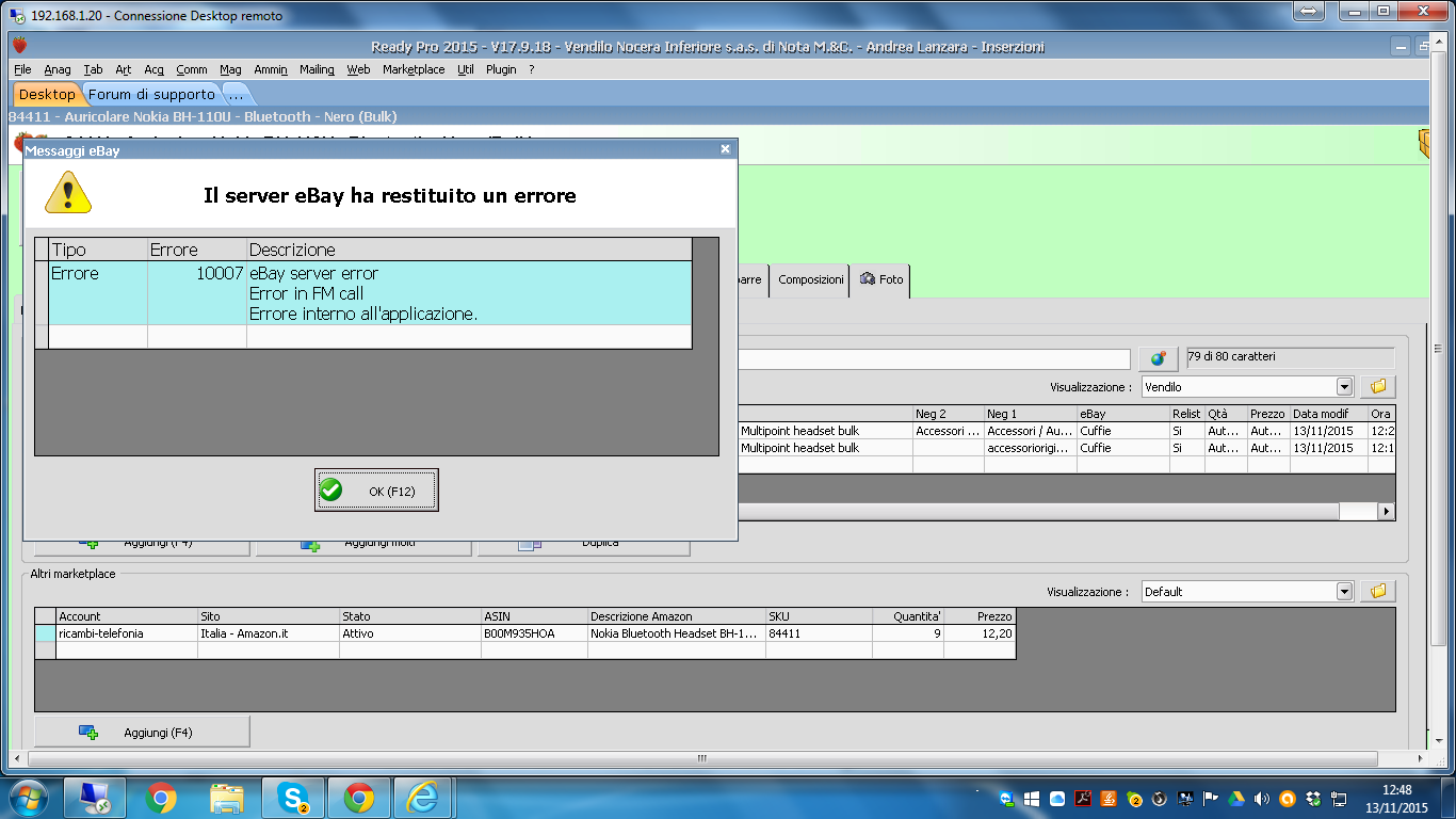

rieccomi ogni settimana abbiamo schedulato un aggiornamento delle descrizioni ebay (su 3.000 inserzioni circa). solitamente questa operazione dura 3/4 ore (viene fatta di notte).
sono entrato poco fa sul computer che gestisce le sincronizzazioni ed ho notatoche per ogni inserzione da aggiornare ready restituitsce l'errore indicarto sopra, poi la finestra di errore si chiude da sola dopo qualche secondo e passa all'inserzione successiva, anche questa con errore, e così via. così facendo la sincronizzazione durerà un giorno, facendo saltare tutte le altre attvità schedulate.
abbiamo solo noi questo problema? come lo si risolve?

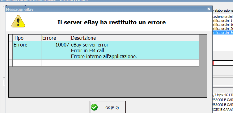

salve, anche a noi appare lo stesso identico errore come mai?
16/11/2015 09:21
l'errore appare quando tentiamo di scaricare gli ordini ebay e dobbiamo sempre cliccare ok....ok...ok... per chiuedere continuamente questa fastidiosa finestra di errore

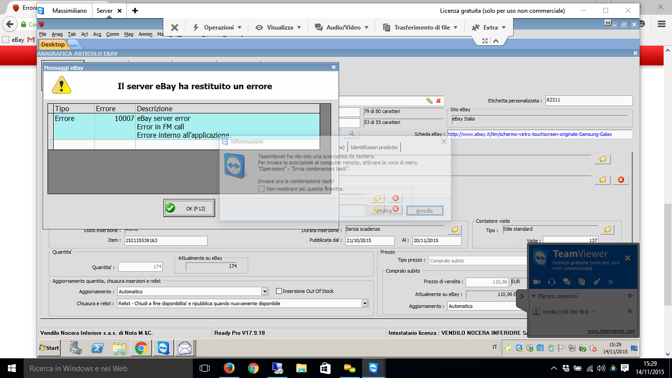

Ma io ho notato che la sincronizzazione la posso effettuare anche se risulta l'errore, ma il problema piu' grave e' che non posso creare inserzioni per questo tipo di problema. Come possiamo risolvere questo problema delle inserzioni da inserire su ebay?

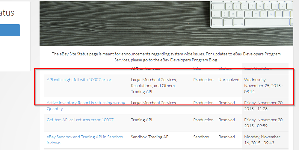

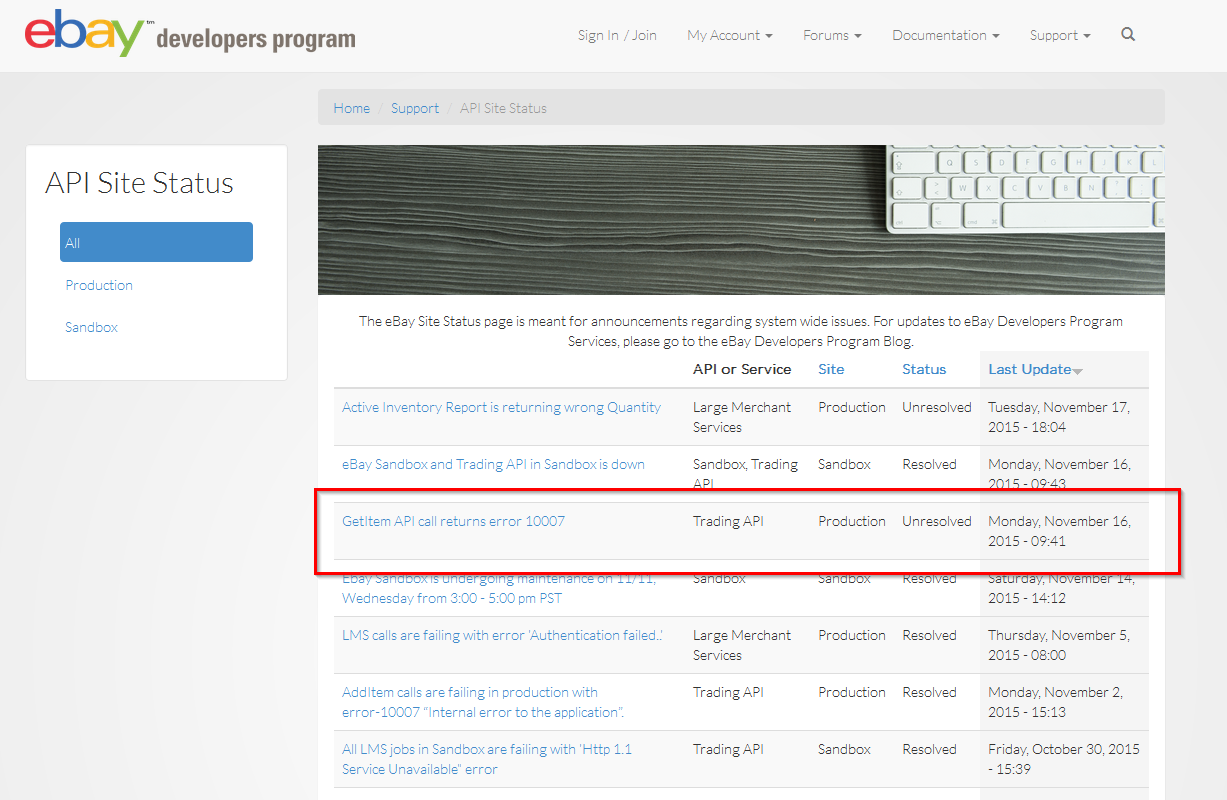

Per chi volesse tenere monitorata la situazione lato eBay e' possibile controllare lo stato dalla pagina API STATUS di eBay (https://go.developer.ebay.com/api-status), che indica a livello globale quali sono i problemi rilevati a livello di server, risolti negli ultimi giorni od ancora in fase di risoluzione.
Come anticipato, al momento il problema dell'errore 10007 e' ancora indicato come UNRESOLVED

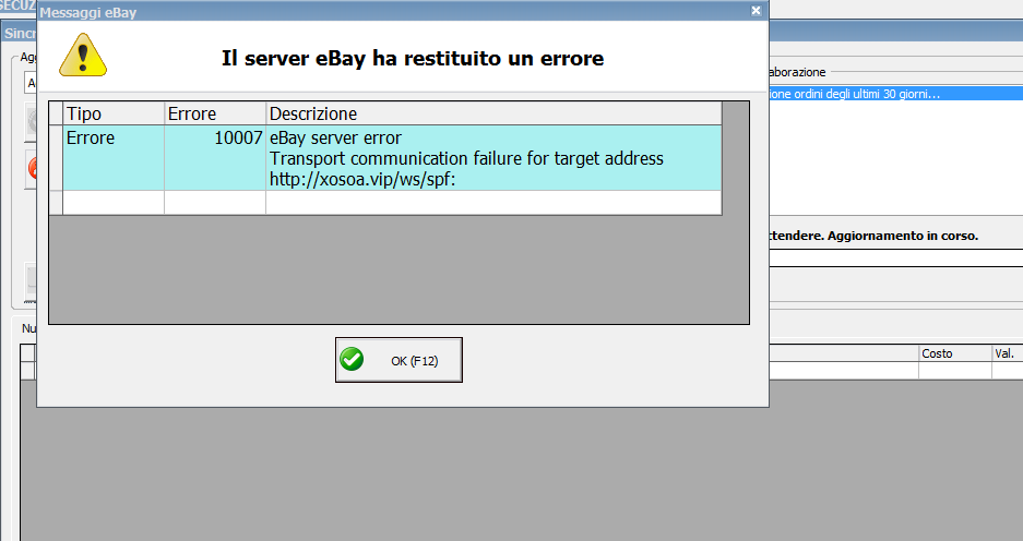

novità dell'ultimo minuto...che succede? non riesco + nemmeno a scaricare gli ordini
25/11/2015 16:41
Il problema e' di natura leggermente diversa rispetto alla scorsa settimana, ma comunque sempre dipendente da problemi nella web farm di eBay.
Abbiamo aperto un nuovo ticket su eBay USA, possiamo solo aspettare e sperare che questa volta risolvano rapidamente

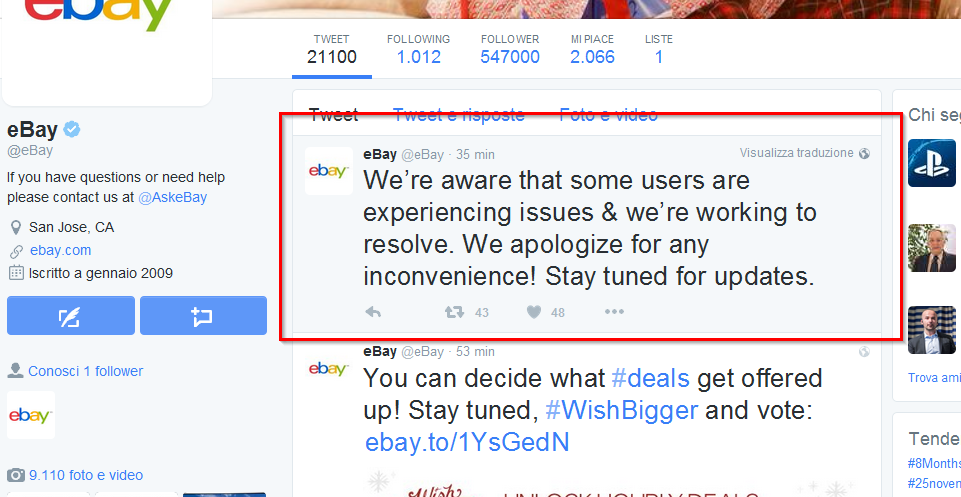

Il problema sembra riguardare non solo i venditori e le API, ma anche molte funzionalita' del sito eBay e della app mobile (e questo fa sperare che questa volta intervengano in maniera piu' sollecita che in precedenza)
Per aggiornamenti in tempo reale potete tenere monitorato il canale Twitter ufficiale
https://twitter.com/eBay

L'errore e' riportato ora anche sul portale API Status ufficiale https://go.developer.ebay.com/api-status
