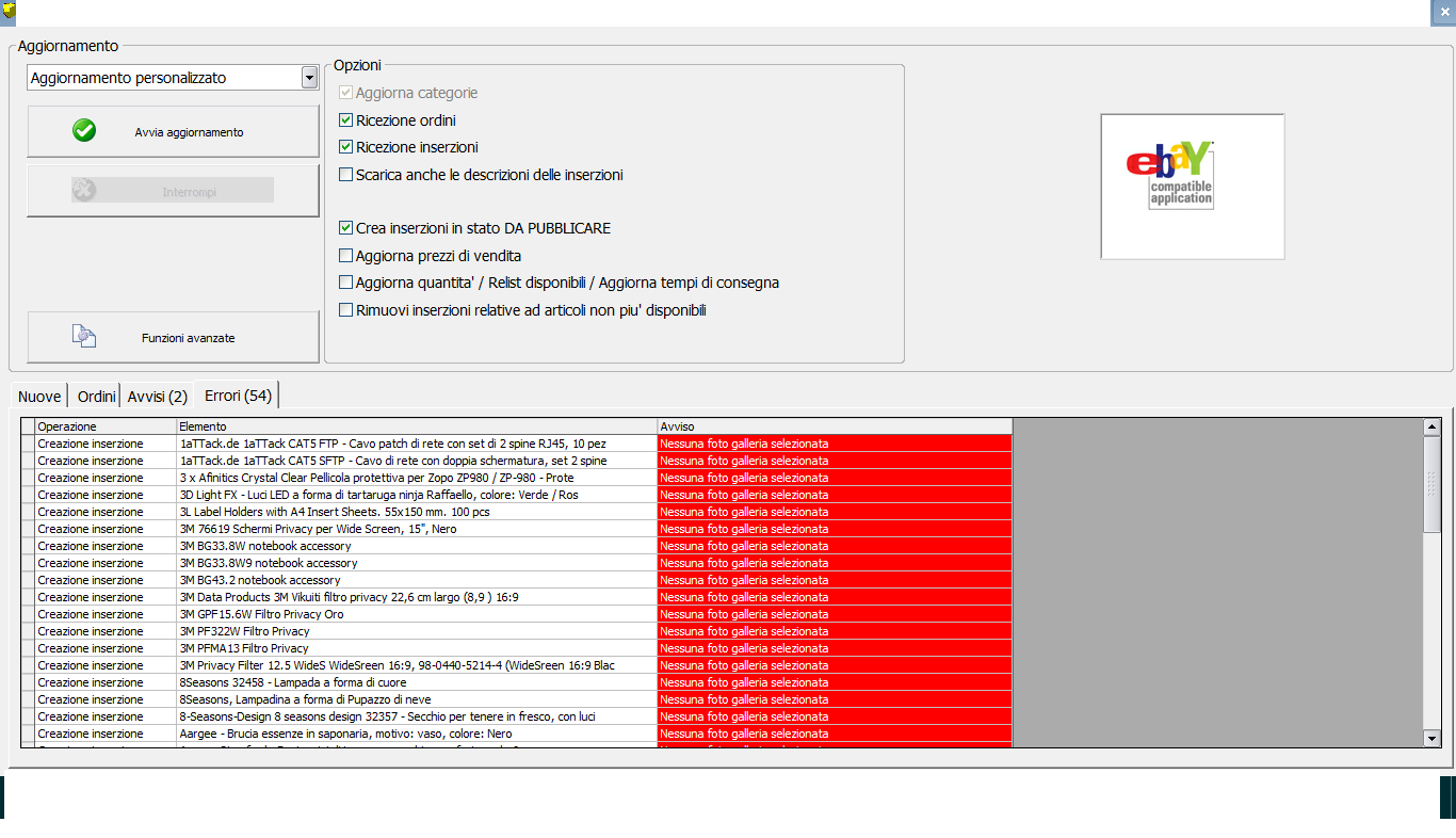

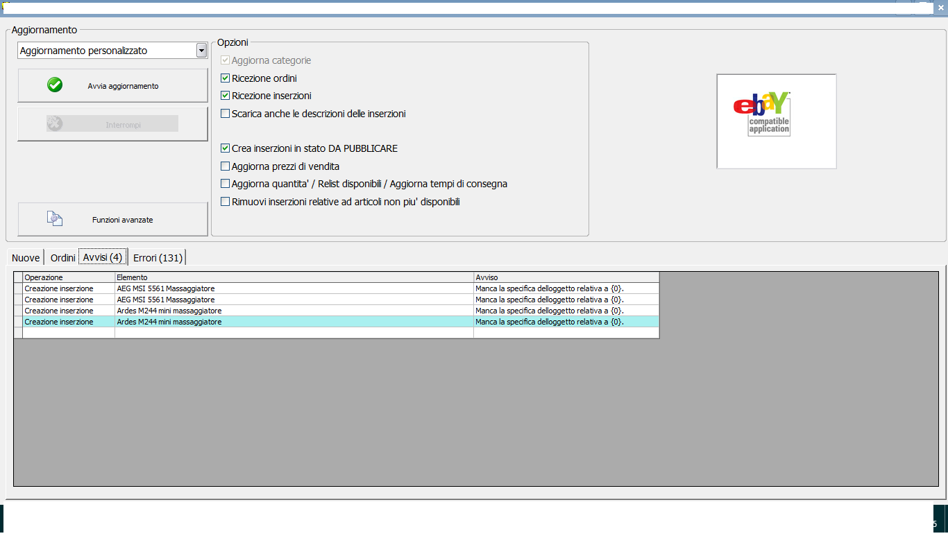

Inoltre compare anche il seguente errore.
23/11/2015 09:02

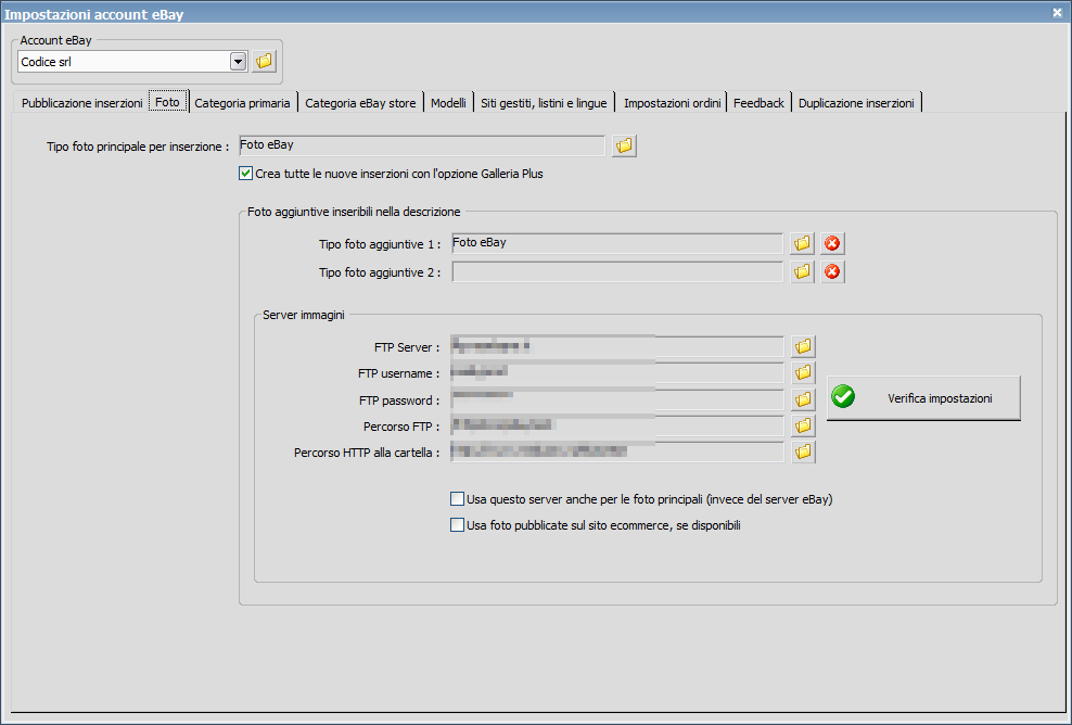

Buongiorno, l'account eBay, da quanto vedo dallo screenshot inserito in un'altro thread, e' ancora da configurare interamente (non e' indicato il luogo in cui si trovano gli oggetti, account PayPal associato, durata predefinita per le inserzioni, ecc. ecc.)
In particolare per gli errori relativi alla foto e' necessario prima di tutto configurare la sezione FOTO

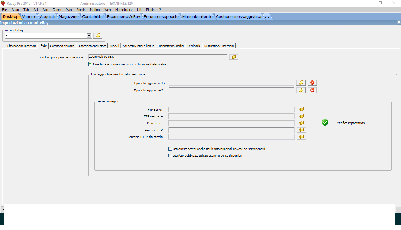

Buongiorno, non tenga conto dell'altro thread perché si riferisce ad un altro archivio.
Queste sono le impostazioni presenti nell'archivio dove mi dà l'errore Nessuna foto galleria selezionata.

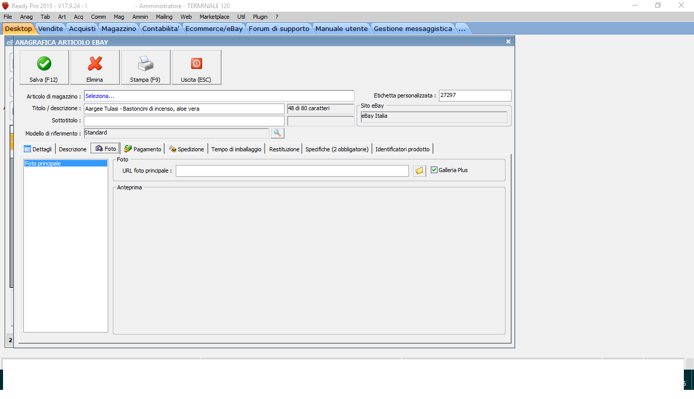

Ho aperto qualche inserzione su cui si verifica l'errore e in effetti il tab foto è vuoto. Come possiamo risolvere?
23/11/2015 16:15
Nella scheda anagrafica dell'articolo, la foto e' presente?
23/11/2015 17:45
Sembra di no.
24/11/2015 10:18

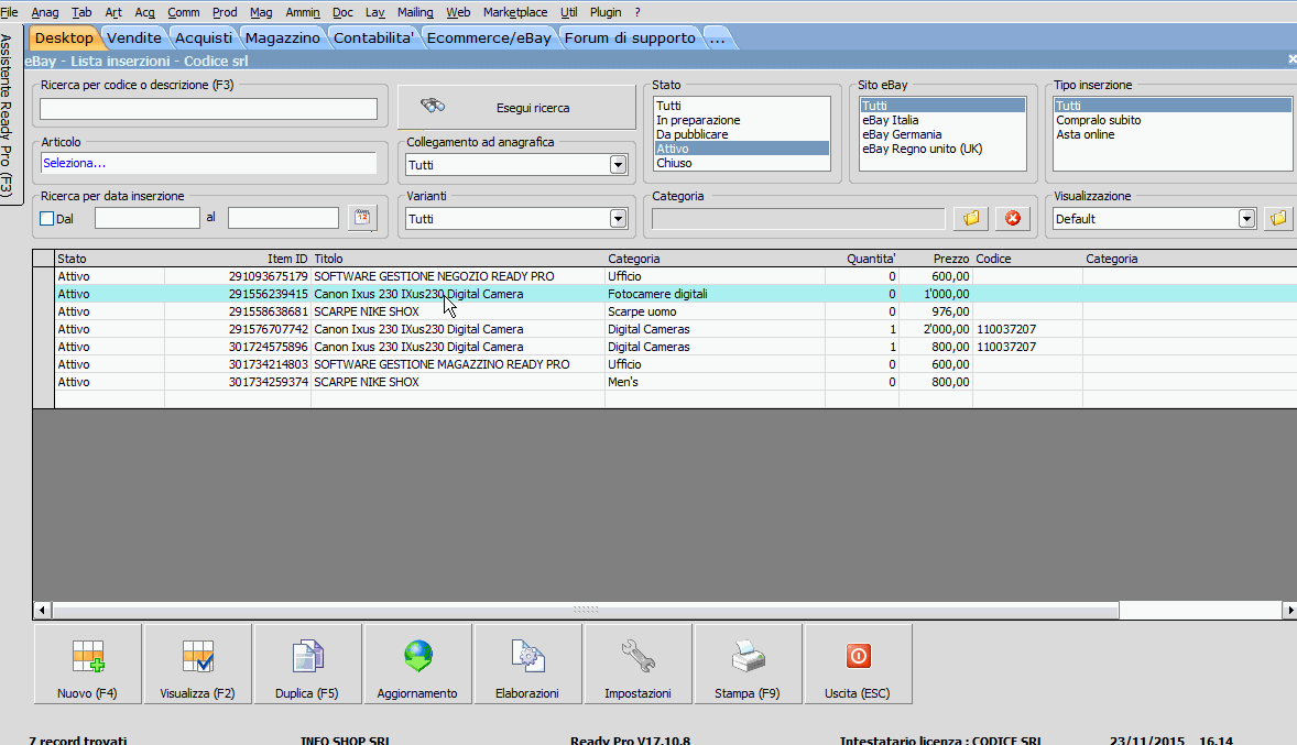

Questa e' l'inserzione, e NON e' collegata ad un articolo di magazzino (link "Selezione..." in alto). Per questo motivo Ready Pro non ha una foto, perche' questa inserzione NON ha collegamenti con l'anagrafica articoli

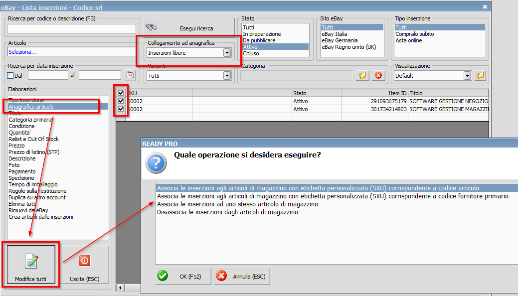

Mi può spiegare passo dopo passo la procedura da seguire per ricollegare le inserzioni massivamente tramite elaborazioni? Grazie

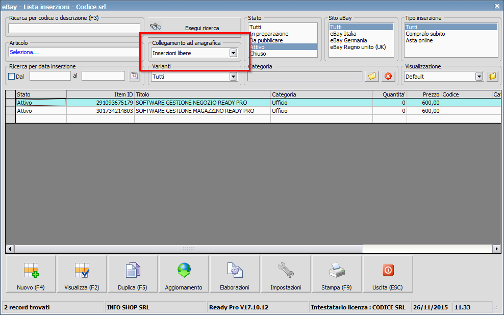

26/11/2015 11:33
1) Filtrare solo le inserzioni "libere" ovvero che NON sono collegate ad una anagrafica articolo
26/11/2015 11:37
2) Da ELABORAZIONI si puo' lanciare una associazione automatica degli articoli con l'anagrafica articoli di magazzino (sempre che queste inserzioni abbiano un codice articolo che corrisponde ai codici articolo codificati su Ready Pro). E' impossibile pero' per me dire se questa associazine e' possibile, ed in base a quale codice, senza vedere direttamente il vostro archivio dati
26/11/2015 12:51
Si, così facendo sembra che il problema sia stato risolto ed ora riesco a caricare le inserzioni su eBay. Vi farò sapere se verranno caricate tutte le inserzioni e se per qualcuna comparirà sempre l'errore Nessuna foto galleria selezionata. Grazie
