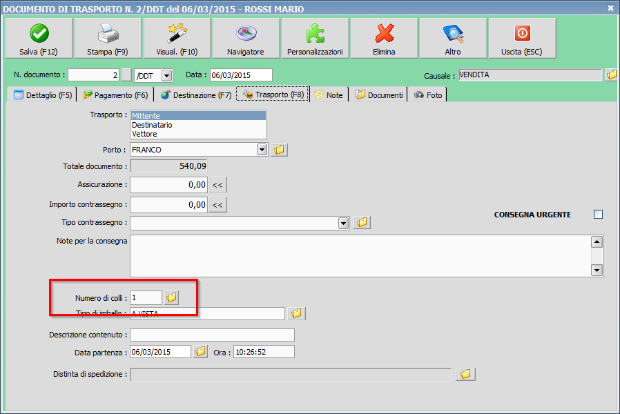

Ciao Luca, intendi i colli inseriti nella sezione TRASPORTO, oppure quelli inseriti riga per riga nel corpo del documento?
In entrambi i casi direi che non e' possibile, ma e' piu' che altro per capire e valutare eventuali modifiche

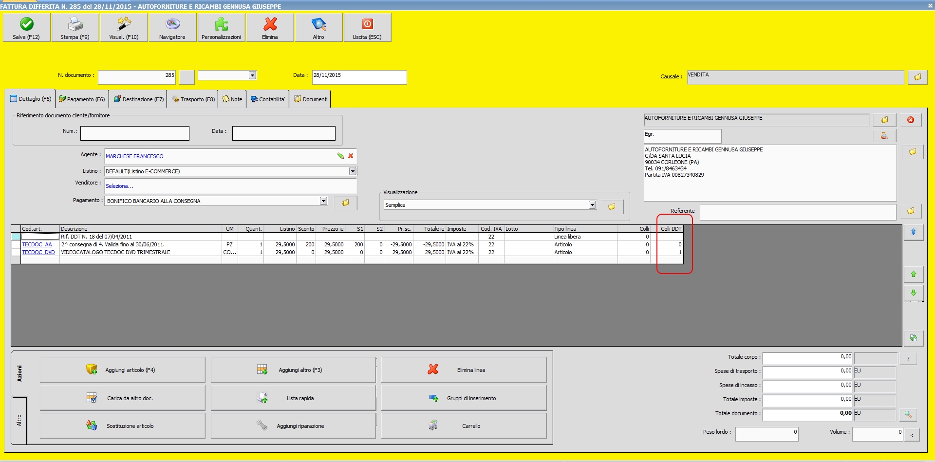

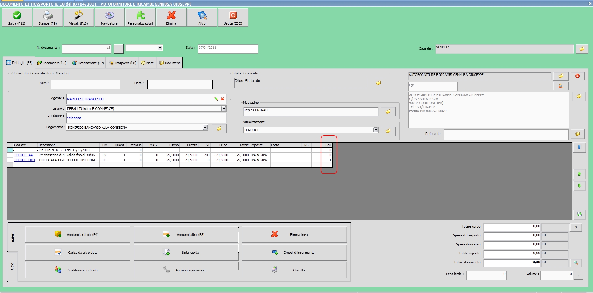

Ho dei clienti che esportano UVA che, abitualmente, fanno parte di un consorzio. Direttamente nel documento di trasporto(che loro fanno al consorzio) inseriscono i colli in ogni riga corpo. Nella fattura differita(che loro fanno al consorzio) i colli del D.d.T. vengono richiamati tranquillamente. Tramite il carrello copiano il corpo per trasferirlo nella seconda azienda (dove hanno il compito di fatturare al cliente finale come consorzio) dove questi colli devono essere reinseriti a mano, solo che le righe sono parecchie.

I colli richiamati nella fattura differita dal D.D.T. di origine sarebbe possibile copiarli, pure ? (vedi le 4 immagini sopra)
02/12/2015 10:14

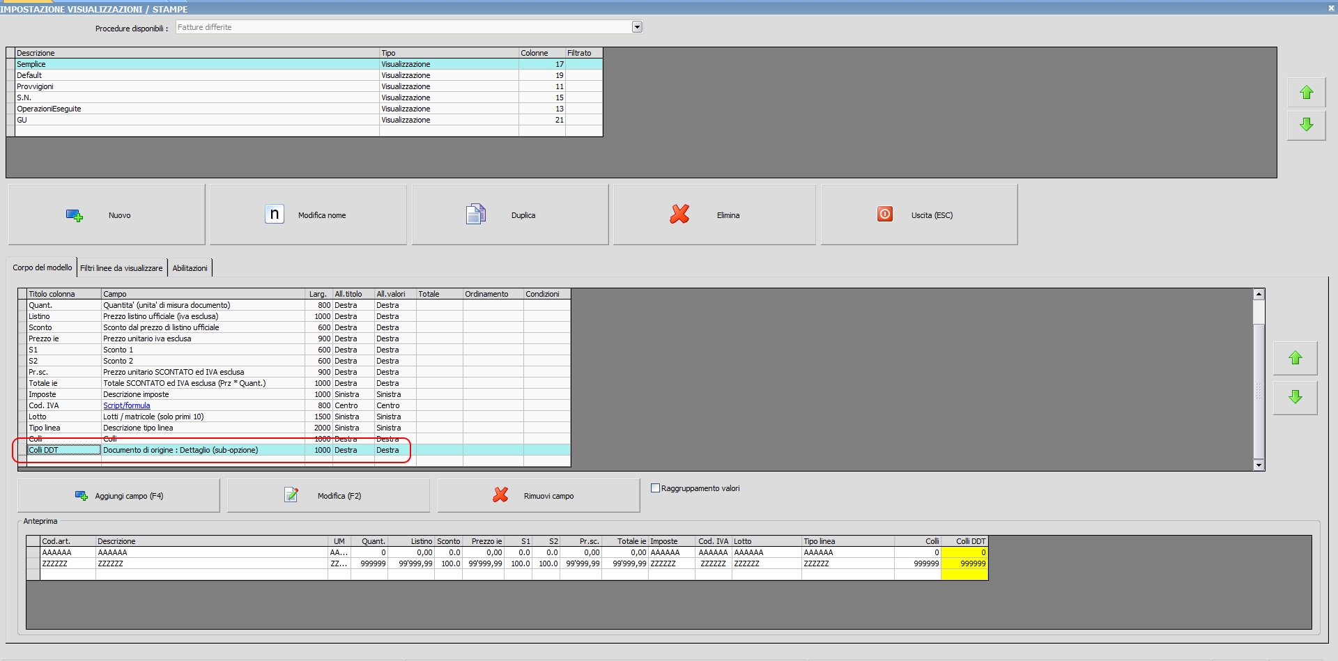

Se intendi con la procedura di fatturazione automatica dei DDT non e' possibile, mi dispiace. Si tratta di un procedimento molto diverso rispetto alla duplicazione. Puoi al limite risalire al numero di colli inserito sul DDT tramite i campi sub-opzione del documento di origine (quindi sul corpo della fattura differita potresti comunque visualizzare il numero di colli inserito sul DDT, riga per riga, ma non sarebbe chiaramente modificabile)

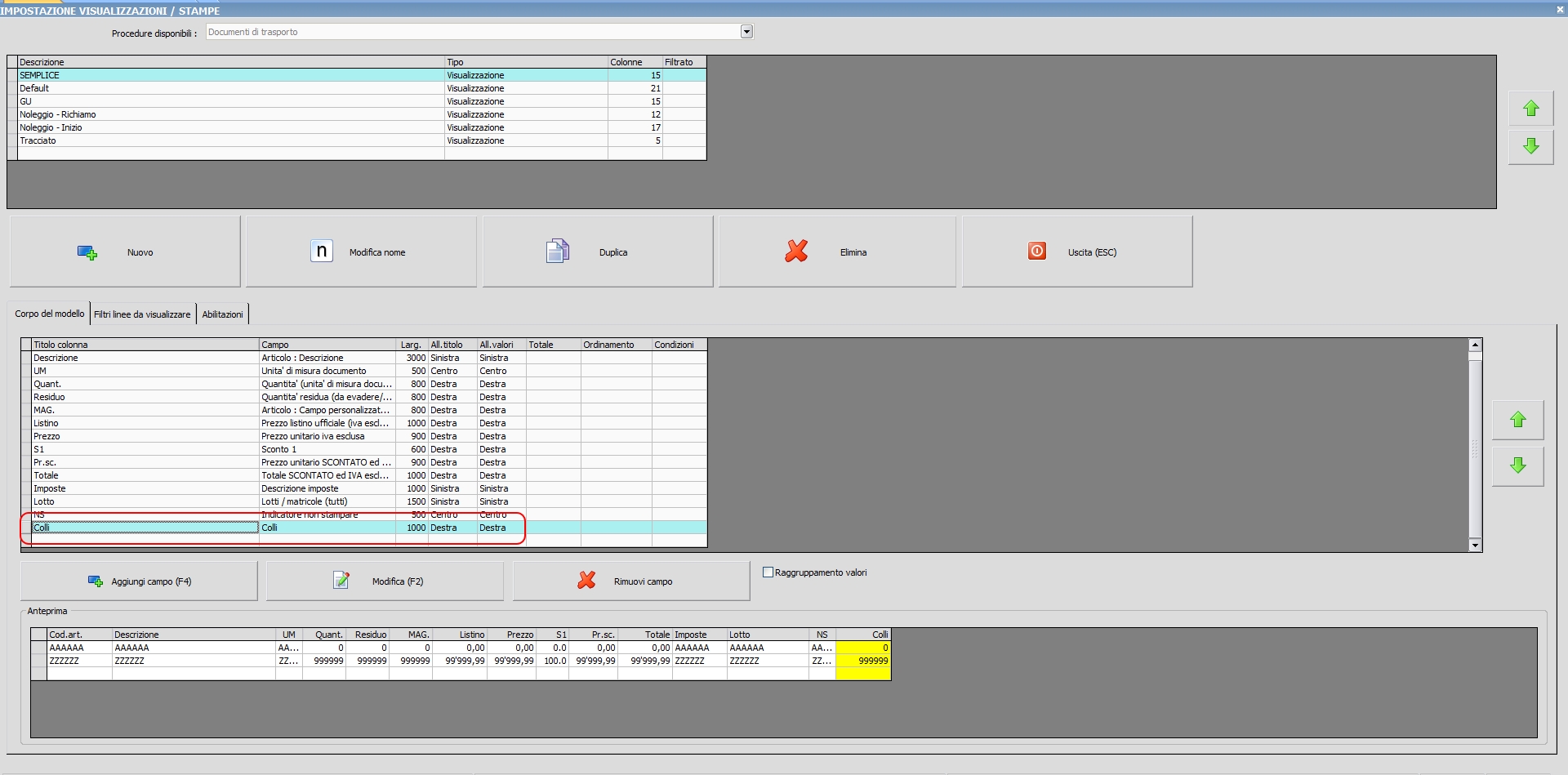

Citazione: Puoi al limite risalire al numero di colli inserito sul DDT tramite i campi sub-opzione del documento di origine E' quello che ho fatto io (vedi immagine https://www.readypro.it/public/forum_1/480/COLLI_03.jpg ). Questo campo non lo posso duplicare ?
02/12/2015 14:32
Citazione: Non capisco cosa intendi Intendo che sulla conversione DDT --> Fattura differita NON e' possibile riportare il numero dei colli
