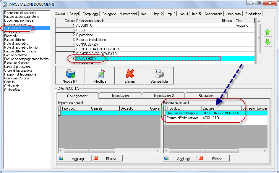

Io ti posso consigliare questi settaggi: Crei dei collegamenti tra tra le causali come indicato in figura:

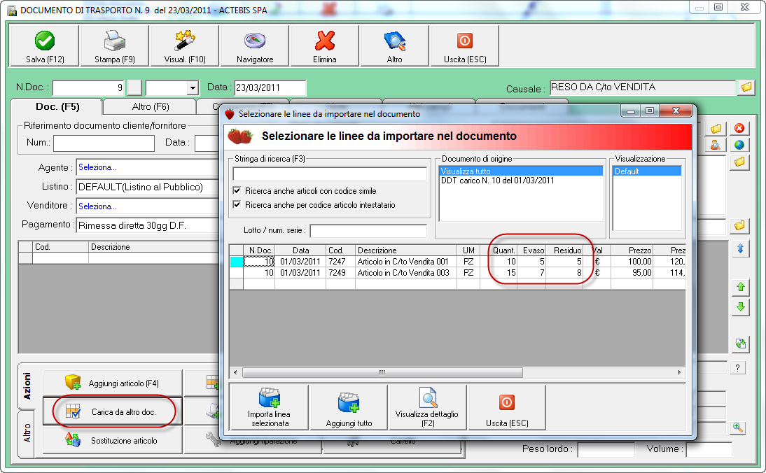

Per capire cosa ancora non hai Reso al fornitore oppure cosa ancora non ti ha fatturato crei un DOCUMENTO DI TRASPORTO con causale RESO DA C/TO VENDITA intestato a quel fornitore e premi su CARICA DA ALTRO DOCUMENTO. Le colonne sono da interpretare in questo modo: - Quant.: sono gli articoli ricevuti in conta vendita - Evaso: sono le quantità dei prodotti Resi e fatture ricevute - Residuo: sono le quantità che ancora dobbiamo rendere oppure in attesa di una fattura da parte del fornitore
23/03/2011 12:18

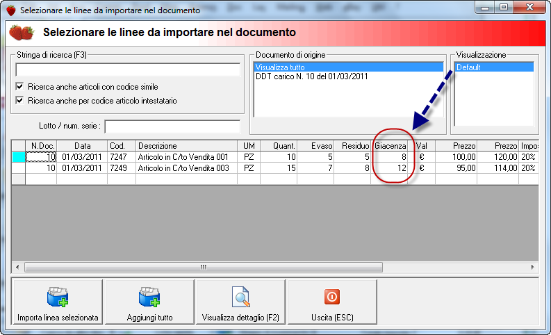

Per tenere traccia anche delle giacenze di magazzino puoi personalizzare la visualizzazione della finestra CARICA DA ALTRO DOCUMENTO in modo da indicare il campo ARTICOLO CAMPO PERSONALIZZATO SUB-OPZIONE > QUANTITA' TOTALE A MAGAZZINO:
