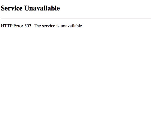

Buongiorno, si tratta di un errore interno del web server, difficile dire a cosa sia dovuto esattamente. Se dovesse persistere la cosa migliore e' di richiedere un controllo al provider per verificare che sul server sia tutto a posto. Qual'e' il provider presso cui e' in hosting il sito?
15/12/2015 10:31
ieri parecchi clienti ci hanno segnalato problemi..ho notato che stiamo incrementando le visite (circa 1500 visitatori ieri): possibile che aruba abbia problemi con questo?
15/12/2015 11:38
Si e' possibile, soprattutto se si tratta di un hosting economico da 40-50 eu all'anno, perche' per questi Aruba ospita i siti su server dove ci sono decine, od a volte centinaia, di altri siti. Intendi 1500 visitatori unici? Visti da Google Analytics?

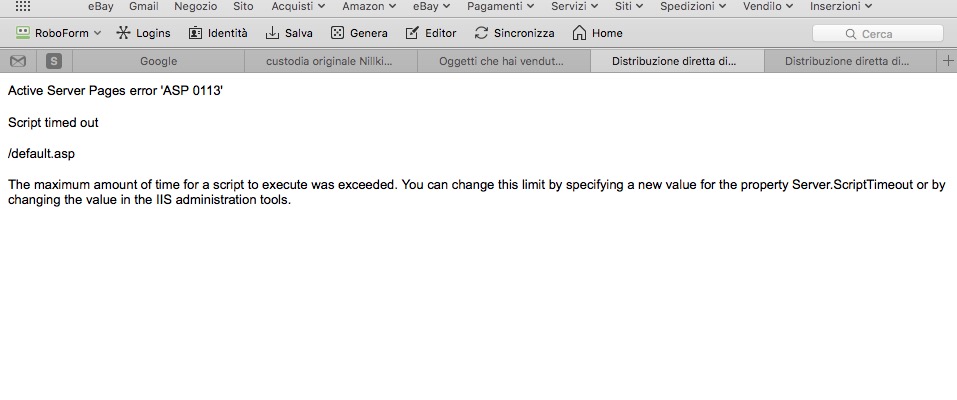

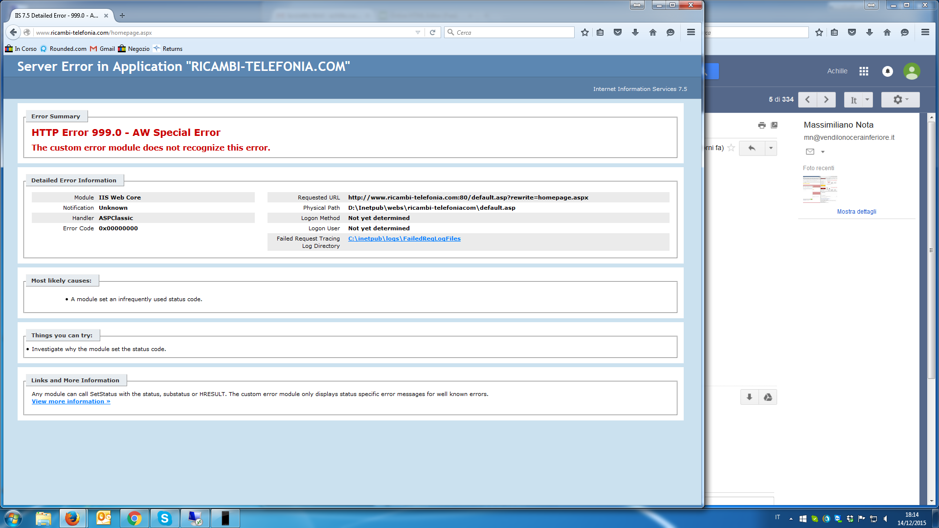

ti allego anche un altro screenshot relativo a questi problemi
non so perchè ma Analytics mi dà 0…devo sistemarlo..questi dati li ho presi da histats te li allego
16/12/2015 09:06
Citazione: ok chiedo ad aruba se c’è qualcosa di meglio come servizio…l’hosting deve avere qualche caratteristica precisa? I requisiti per poter installare un sito ecommerce Ready Pro sono i seguenti: http://help.readypro.it/manual.php/it/683/cosa-devo-chiedere-al-mio-provider
Lo screenshot di errore indica un problema di performance, ovvero il web server non e' sufficientemente veloce per generare la pagina da visulizzare all'utente, e questa e' purtroppo una conseguenza del fatto che l'hosting condiviso e' per forza di cose limitato in termini di velocita'

Buongiorno, dopo diversi test non sono mai riuscito a replicare l'errore mostrato sopra, ma il sito ha sicuramente necessita' di un intervento perche' la navigazione e' eccessivamente lenta, ed i tempi di caricamento delle pagine troppo alti. Questo potrebbe essere dovuto ad un aumento delle visite, e quindi una maggior richiesta di risorse da parte del sito al server, oppure dal fatto che il server su cui e' ospitato il sito (insieme a decine di altri) e' piu' "carico" del solito e quindi le risorse disponibili per il sito sono inferiori. In entrambi i casi, se il problema persiste, e' il caso di pensare ad un upgrade di hosting, per passare ad un web server che possa garantire risorse, e quindi performance, superiori alle attuali

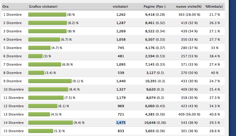

aggiornamento… al momento abbiamo una configurazione base con aruba https://serverdedicati.aruba.it/server-dedicati/standard/tabella-comparativa-server-standard/

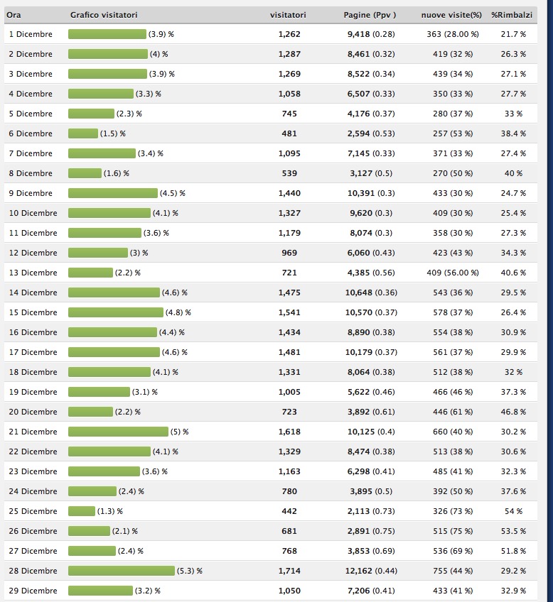

il nuovo hosting mi chiede le risorse che vengono usate da ogni utente..potete darmi qualche dritta basandovi sulle statistiche di dicembre (v. allegato)?
volendo far connettere al sito contemporaneamente 50 utenti che “consumo” avrei?
30/12/2015 08:54
Mi dispiace, ma posta in questi termini e' una domanda a cui e' impossibile rispondere. 50 utenti sono gestibilissimi anche su un hosting condiviso, ma se questo hosting e' condiviso su un server dove ci sono altri 100 siti web e' impossibile parlare di "risorse per utente". Se il server fosse dedicato non ci sarebbero problemi qualsiasi fossero le caratteristiche tecniche del server, diversamente e' impossibile fare un qualsiasi tipo di stima, in quanto le prestazioni dipendono piu' dalle variazioni di traffico degli altri 99 siti, piuttosto che del vostro singolo sito.

assodato che al link indicato trovo (quasi) tutto e posto che deve essere necessariamente un server Microsoft, mi servirebbe sapere di quanta RAM e CPU ha bisogno il server, considerando che
1. i dati di traffico sono sopra-allegati 2. è un server dedicato 3. non prevediamo più di 50 utenti contemporaneamente connessi
05/01/2016 09:18
Si forse non sono riuscito a spiegarmi : questo traffico si puo' gestire qualsiasi siano le caratteristiche tecniche (se parliamo di un server dedicato), perche' non si tratta di un traffico particolarmente elevato.
Sono sufficienti 4Gb di RAM (minimo per poter far girare senza problemi IIS ed eventualmente MySQL sul server) ed una normale CPU dual core, ma sinceramente basterebbe anche meno. Mentre se il traffico dovesse crescere, di molto, si potrebbe passare ad 8Gb ed una CPU quad-core

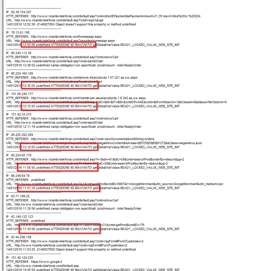

aggiornamento..sia ieri che oggi i clienti ci segnalano questo problema (v. allegato)
ieri abbiamo aggiornato il template. stamane alcuni clienti (3) ci hanno segnalato che, inviando un ordine, venivano indirizzati alla home e si ritrovavano il carrello vuoto
potete sistemare questa situazione? grazie
14/01/2016 12:55
Questo errore non ha collegamento con il precedente. Lo svuotamenteo del carrello e' legato al fatto che IIS sul vostro web server si riavvia molto spesso (sempre per il problema di risorse gia' evidenziato e per il quale e' stato suggerito un upgrade di web server) In condizioni normali IIS dovrebbe invece riciclare i processi una volta al giorno (normalmente i server sono configurati per farlo alle 4 del mattino) mentre nel vostro caso avviene un riciclo dei processi anche ogni 15-20 minuti, e quando questo avviene tutti i clienti che stanno elaborando un ordine o inserendo dei prodotti a carrello si troveranno automaticamente de-autenticati

L'errore riguarda il web server e dovete eventualmente segnalare il problema al provider. Ma da quanto vedo dal log la soluzione e' sempre la stessa, ovvero passare ad un hosting con maggiori risorse
