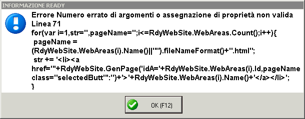

31/03/2011 18:08
Riprovato a generare il sito (togliendo la categoria che ha i nomi + lunghi - networking).
Arriva tipo al 90% (dopo quasi 3 hr di gestazione) e mostra un nuovo errore che incollo nell'immagine sotto...

Citazione: Arriva tipo al 90% (dopo quasi 3 hr di gestazione) e In realta' il problema di fondo e' che con cosi' tanti articoli Vetrina Web non credo sia il prodotto adatto a voi. Dovreste indirizzarvi piuttosto sul nostro sistema ecommerce perche' effettivamente tempi cosi' lunghi di aggiornamento non renderebbero la procedura realmente utilizzabile.
Citazione: mostra un nuovo errore che incollo nell'immagine sotto... Vedo adesso che il template che state utilizzando non e' aggiornato, non ci avevo fatto caso al momento della prima generazione.  Dovreste aggiornare il template vetrina web all'ultima versione http://www.readypro.it/manuale/aggiornamento_del_template_web_e_dei_plugin.htm Anche la skin e' aggiornata e contiene nuove funzionalita' Entro domani faro' una prova di aggiornamento in modalita' DEMO per verificare se viene completata o meno

In modalita' DEMO c'e' in effetti un problema legato alla lunghezza del nome dei file (che supera i 255 caratteri). In modalita' normale non comparivano errori perche' senza la parte "generato da" la dimensione rimaneva entro tale limite.
Se volete potete richiedere una chiave di attivazione temporanea (per 15-20 giorni) al nostro ufficio commerciale (commerciale@codice.it) facendo riferimento a questo topic.
In alternativa potete attendere il rilascio della prossima versione 13.1 sulla quale risolveremo il problema in maniera automatica.
A parte questo, con il template Vetrina Web aggiornato la generazione e' stata completata senza altri errori (in 1h40 circa sul mio sistema, upload escluso)
