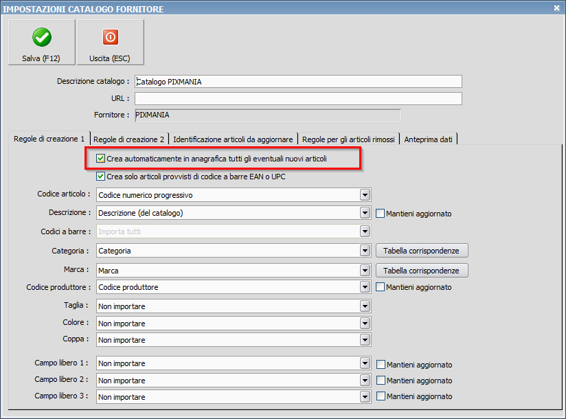

Buongiorno, genericamente parlando se i listini di questi 2 fornitori sono importati tramite plugin catalogo fornitore, e se con i listini vengono forniti anche i codici a barre, Ready Pro puo' essere configurato per codificare l'articolo una sola volta (basandosi sul codice a barre)
Consiglio pero' di analizzare il caso in dettaglio con uno dei nostri tecnici in teleassistenza, perche' i fattori da considerare per capire se la cosa e' fattibile o meno sono tanti.
Se invece volete provare da soli posso solo indicare il punto da cui partire sul manuale: http://help.readypro.it/manual.php/it/320/cataloghi-fornitori ma c'e' molto da leggere e soprattutto molte prove da fare per prendere dimestichezza con lo strumento (prove che dovete eventualmente fare su un archivio di test e non sull'archivio principale, per evitare di modificare in maniera non corretta le anagrafiche dei vostri articoli)
