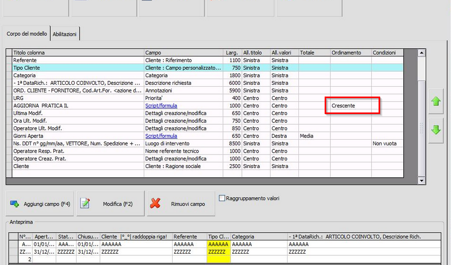

Buongirno,
purtroppo a me non funziona così: posso impostare solo l'ordinamento di una colonna, poi non capisco con che criterio vengono ordinate le altre. Fortunatamente x la visualizzazione in allegato, mi va bene, ma se volessi crearne io, non funziona.
Nell'allegato la visualizzazione vine ordinata 1 per la colonna che ho impostato, 2 per la colonna contrassegnata con 2 e poi 3.
Gentilmente se potessi capire il criterio che usa Ready.
Grazie Saluti Fabio

Sulla vostra visualizzazione l'ordinamento e' configurato solo per la colonna AGGIORNA PRATICA IL, quindi l'ordine dei risultati e' solo in base a questa colonna e nessun altra

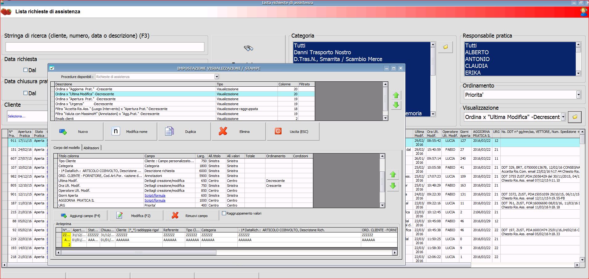

Fabio,
...appunto, come dicevo, ho impostato solo quella colonna, ma, involontariamente e fortunatamente va bene così: perchè poi Ready le ordina per URG_decrescente e quindi per Giorni Aperta_decrescente, come si può vedere dallo scorcio già allegato.
Ho fatto diverse prove, cercando di impostare io l'ordinamento a più di una colonna, ma non viene rispettato nè l'uno nè l'altro, non riesco a capire come funziona.
Sarebbe satato utile saperlo...
Grazie, saluti. Fabio.

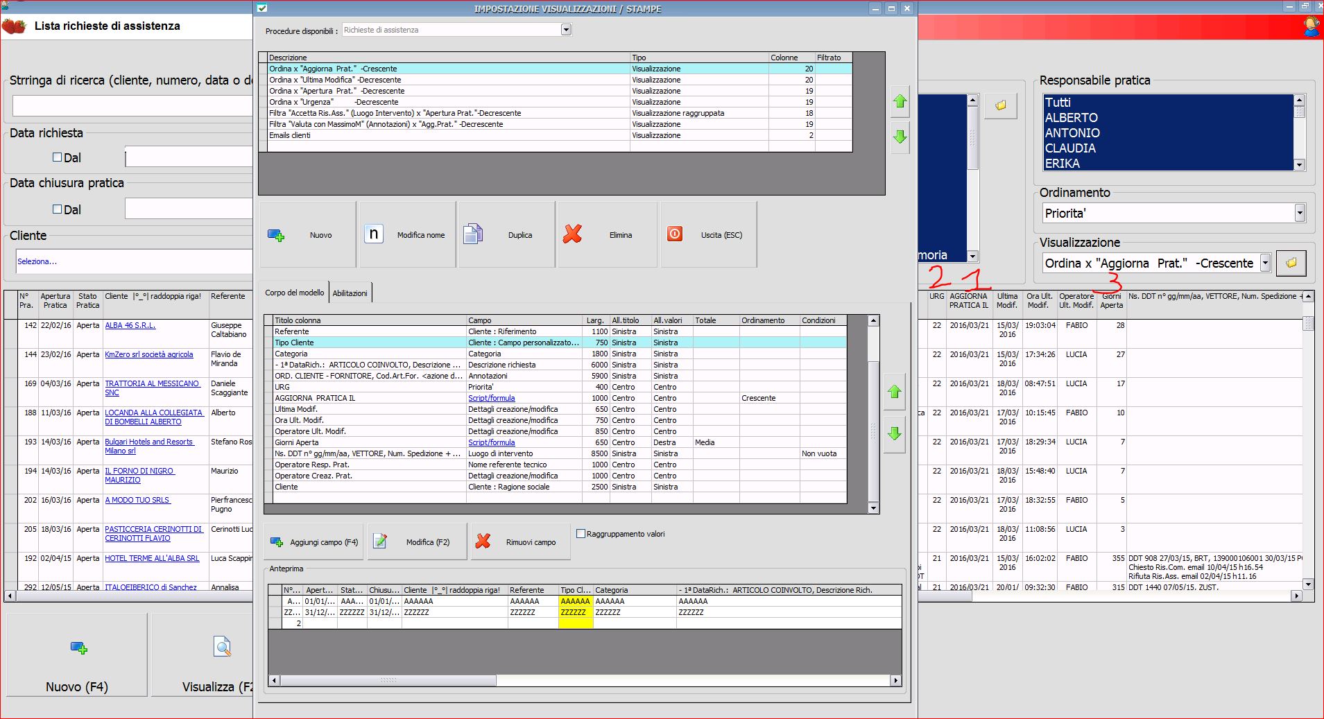

Citazione: perchè poi Ready le ordina per URG_decrescente e quindi per Giorni Aperta_decrescente, Questo pero' e' solo per caso: con quella visuailzzazione l'unico ordinamento che sicuramente avviene e' quello sulla colonna per cui e' espressamente configurato l'ordinamento.
Volendo ordinare per :
-AGGIORNA PRATICA -URG -Giorni aperta
queste colonne vanno inserite in quest'ordine da sinistra verso destra (quindi non puo' stare prima la colonna URG), indicando l'ordinamento esplicitamente su ognuna

Buongiorno Fabio,
sembra funzionare: non mettevo le colonne adiacentemente da sinistra a destra, invece così facendo funziona
Grazie mille. Saluti. Fabio

Ok bene
Unica nota: non e' indispensabile che le colonne siano adiacenti (cioe' tra l'una e l'altra possono esserci anche altre colonne), ma devono essere nel corretto ordine di priorita'/importanza partendo da sinistra verso destra

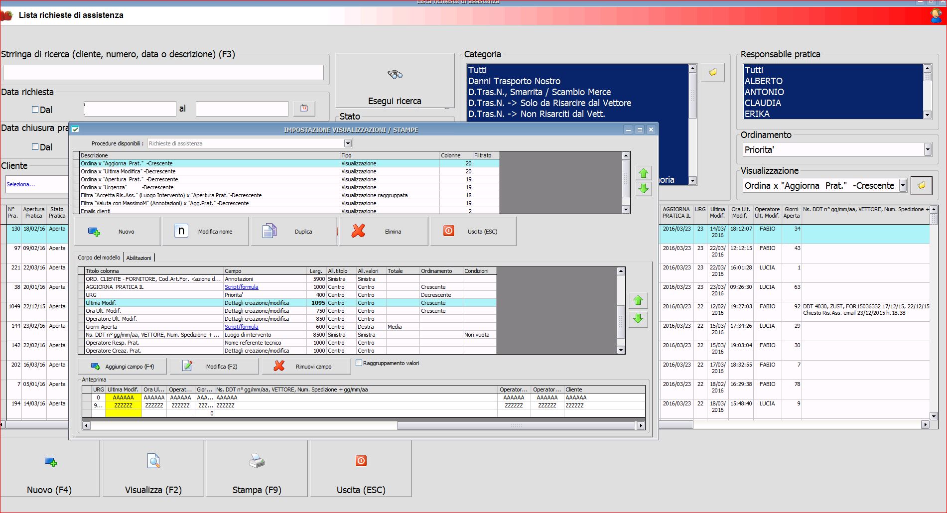

Buona sera Fabio,
purtroppo in una visualizzazione da cui non riuscivo a capire il funzionamento, è rimasoto uguale (vedi allegato): sapresti dirmi come mai "Ultima Modif." non me la ordin decrescente malgrado sia la colonna a sinistra prima di "Ora Ult. Modif." che comunque mi ordina correttamente?
Attendo fiducioso un suggerimento.
Saluti Fabio

In questo specifico caso si tratta di un campo "sub-opzione" ed in questo caso il sistema non riesce a "capire" che in quella colonna sono contenute delle date (ed effettua quindi un ordinamento alfanumerico).

...c'ho pensato anch'io, però se l'ordino solo per "Ultima Modif." funziona. Poi in un'altra visualizzazione (vedi allegato) in cui è coinvolto, funziona perfettaemnte.
Eventualmente si può fare con Response.Write (??) ?

Citazione: Eventualmente si può fare con Response.Write (??) ? No, sempre perche' si tratta di un campo sub-opzione

...controllando meglio, non funziona nemmeno nell'altra visualizzazione, mi ero sbagliato: mi sembrava giusto solo perchè il numero di date era inferiore e non troppo lontane fra loro!

...funziona solo se ordinato esclusivamente per quel campo, non è strano? Non si riesce a trovare una soluzione??
23/03/2016 12:21
Mi dispiace ma, parlando di quello specifico campo, non ho nessun tipo di soluzione da proporre
