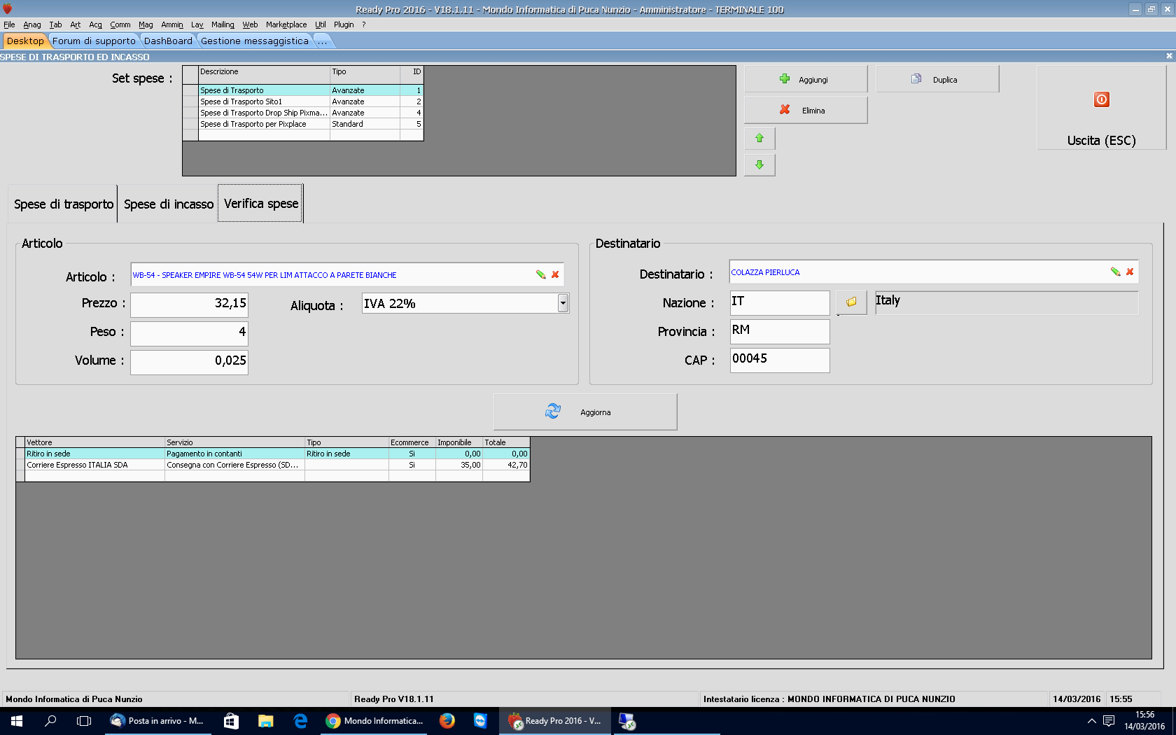

Buongiorno, puo' farci un esempio specifico di un calcolo non corretto? Vedo che ci sono piu' set di spese configurati: verificate anche che il set associato al sito ecommerce sia quello evidenziato sugli screenshot
15/03/2016 10:55
Ho inviato le immagini appositamente, se vedi per il cliente che ha scelto un prodotto da 4Kg c'è un costo di 7,02€ mentre se faccio la verifica (come anche sul sito) mi esce fuori che deve pagare 35,00€

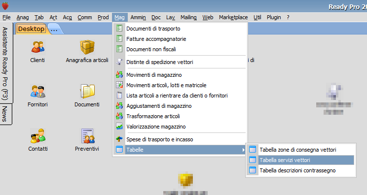

Citazione: dove posso controllare questa cosa? Dalla tabella dei servizi vettore
16/03/2016 11:52
mi potresti dire precisamente dove le trovo perfavore?
16/03/2016 14:42
E' la tabella da dove avete configurato i servizi vettore, che utilizzate sul set di spese di trasporto: menu MAG / TABELLE / TABELLA SERVIZI VETTORE

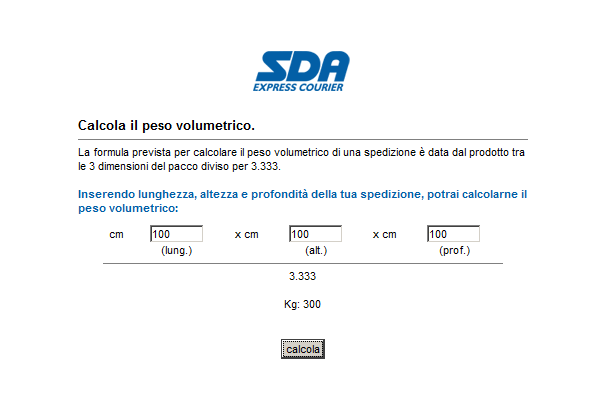

Il 5000 inserito pero' e' quasi sicuramente un rapporto peso/volume sbagliato: normalmente i corrieri lavorano con rapporti peso/volume di 200 o 300.
Ad esempio sul sito di SDA vedo che usano un rapporto 300/1 (cioe' 1 metro cubo viene calcolato pari ad un peso minimo di 300Kg) quindi probabilmente e' questo quello che usano nel calcolo, ma il vero rapporto peso volume e' preferibile che lo chiedi alla tua filiale di riferimento (od in alternativa, se non lo conosci, il campo va lasciato vuoto)
