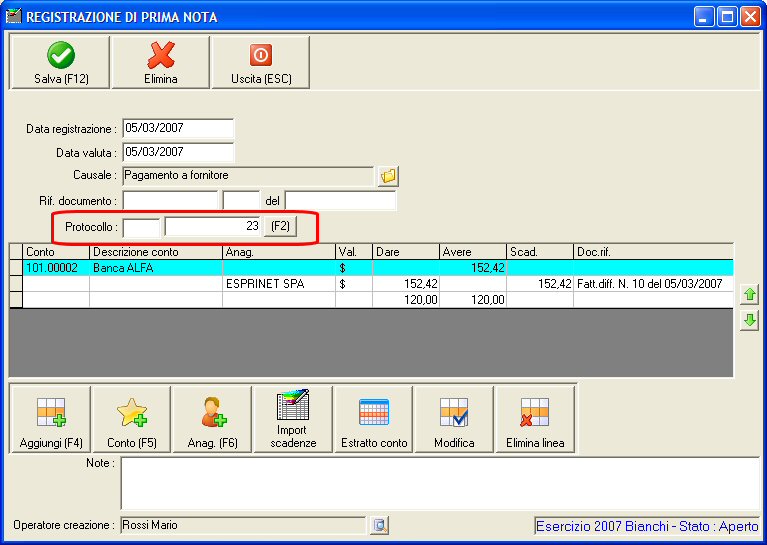

Citazione: Se avete tolto la numerazione come faccio a sapere fino a che punto ho inviato la prima nota al commercialista? per questo puoi usare il protocollo. Clicchi sul pulsante indicato o premi [F2] sulla tastiera. La nuova maschera della Prima nota si presenterà in questo modo:

Citazione: Riepilogando dovrei ogni volta che faccio una registrazione clikkare su F2 per protocollare e poi dovrei stampare da protocollo x a protocollo y No, usare il protocollo e' scomodo e comunque serve solo per un discorso di archiviazione per le registrazioni collegate ad un documento

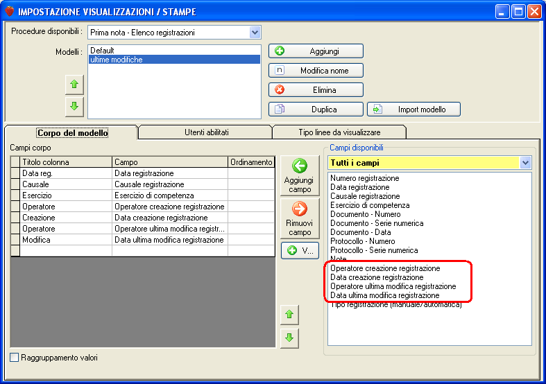

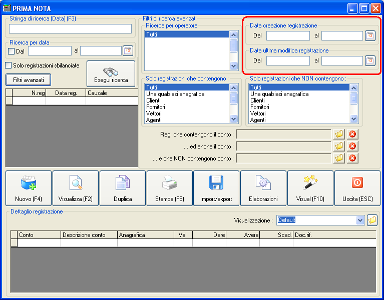

Sulla prossima versione 9.3 troverai alcune novita' per questi problemi. Innanzitutto saranno presenti dei nuovi campi per consentirti di capire quando una registrazione e' stata creata (intendo la data reale di creazione non quella che inserisci in alto nella registrazione) e quando e' stata modificata l'ultima volta
15/03/2007 10:02
Ed in piu' dei nuovi filtri di ricerca per data di creazione della registrazione e data di ultima modifica. In questo modo dovrebbe essere piu' semplice consegnare al commercialista le nuove registrazioni create, anche se crei una nuova registrazione in mezzo ad altre o fai delle correzioni su registrazioni preesistenti
