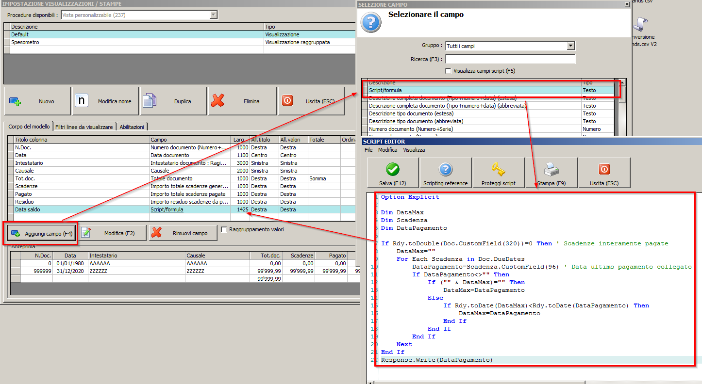

Buongiorno, lo script utilizzabile per visualizzare la data del saldo sulla lista delle fatture, e' questo:
Option Explicit
Dim DataMax Dim Scadenza Dim DataPagamento
If Rdy.toDouble(Doc.CustomField(320))=0 Then ' Scadenze interamente pagate DataMax="" For Each Scadenza in Doc.DueDates DataPagamento=Scadenza.CustomField(96) ' Data ultimo pagamento collegato If DataPagamento<>"" Then If ("" & DataMax)="" Then DataMax=DataPagamento Else If Rdy.toDate(DataMax)<Rdy.toDate(DataPagamento) Then DataMax=DataPagamento End If End If End If Next End If Response.Write(DataPagamento)
17/06/2016 09:25
Lo script va chiaramente aggiunto alla visualizzazione della lista fatture come un campo di tipo "script/formula" (consiglio di creare una visualizzazione separata da quella predefinita, perche' lo script puo' comunque rallentare le normali ricerche, quindi meglio usarlo in una visualizzazione separata, solo quando serve)

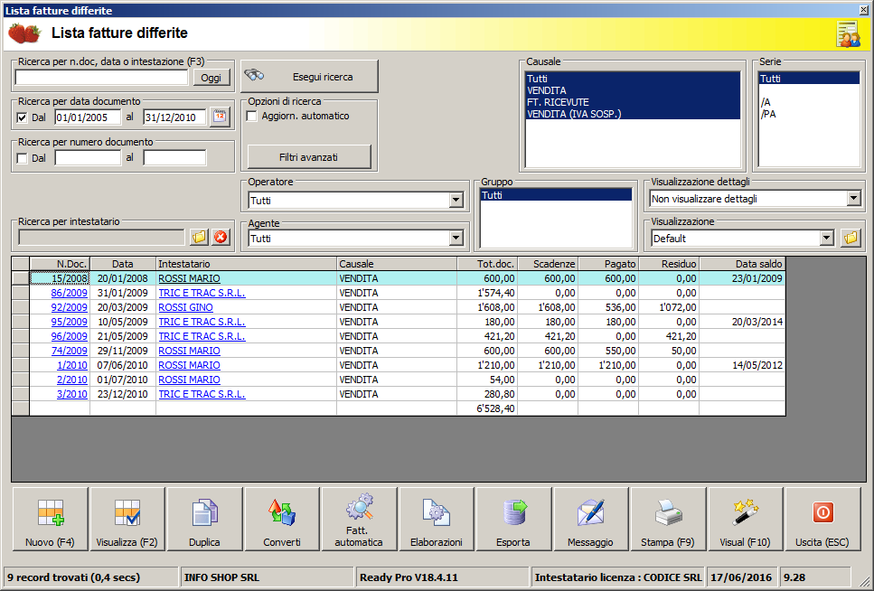

Il risultato alla fine dovrebbe essere simile a questo

funziona....!!!
