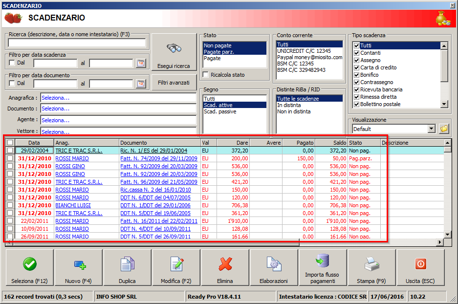

Gli ordini non dovresti averli sullo scadenzario a dire il vero  Il match viene fatto solo con i documenti collegati alle scadenze che sono visualizzate in elenco (cioe' nella griglia delle scadenze), non con tutti i documenti in archivio indistintamente (quindi, in caso, si possono anche filtrare a monte solo le scadenze associate ad un certo tipo di documenti oppure ad un certo cliente, ad esempio, PRIMA di usare la funzione di importazione)
http://help.readypro.it/manual.php/it/530/importazione-automatica-di-un-elenco-di-scadenze-pagate-da-file

Ah ok cavoli !!! Che erroraccio !
io provavo con la lista vuota !

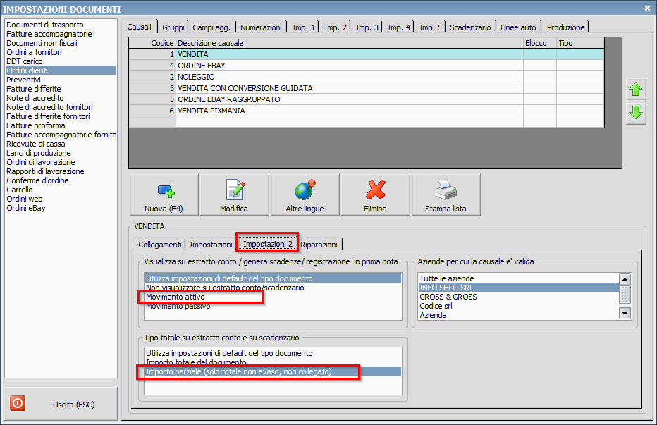

Volendo da UTIL / IMPOSTAZIONI DOCUMENTI si possono anche configurare gli ordini clienti per generare direttamente delle scadenze, ma:
1) Contabilmente e' assolutamente sbagliato 2) Si creerebbe una gran confusione sullo scadenzario (contabilmente parlando), rendendo difficile, se non impossibile, capire cosa c'e' ancora da incassare e da chi

"Volendo da UTIL / IMPOSTAZIONI DOCUMENTI si possono anche configurare gli ordini clienti per generare direttamente delle scadenze"
Come si fa ? Perchè nel TAB scadenzario sotto UTIL / IMPOSTAZIONE DOCUMENTI non trovo nulla

Si puo' fare con l'opzione evidenziata in figura
Ma torno a ribadire che e' assolutamente sbagliato generare scadenze dagli ordini clienti, ed e' sconsigiabile in tutti i casi.
