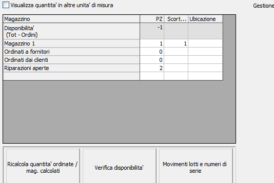

ho fatto questa prova:
-prendo un articolo con quantità ad 1 e inserisco scorta minima 1 -prendo una riparazione e inserisco in lavorazione 2 pezzi di questo articolo
ottengo: - nel fabbisogno non viene segnalato - nelle proprietà dell'articolo , in quantità invece: disponibilità -1 , riparazioni aperte 2

Citazione: - nel fabbisogno non viene segnalato questo e' normale, perche' come detto
Citazione: - nelle proprietà dell'articolo , in quantità invece: disponibilità -1 , riparazioni aperte 2 in teoria non dovrebbe comparire nel fabbisogno a questo punto ?
Concordo con lei : non e' un risultato molto logico. Se la disponibilita' e' -1 allora la quantita' da ordinare dovrebbe essere 1. Oppure in alternativa, se la quantita' da ordinare e' 0 allora anche la disponibilita' dovrebbe essere 0, per coerenza.
Segnalo questa cosa al nostro team di sviluppo, ed anche il problema del calcolo disponibilita' sulle riparazioni aperte: sicuramente in un senso o nell'altro qualcosa dovra' essere modificato, ed appena ci saranno novita' la avviseremo su questo thread

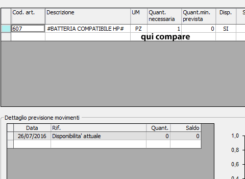

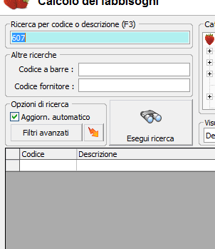

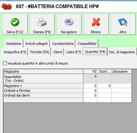

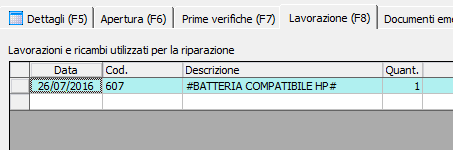

mi scuso per il ritardo, allego screen shot comunque quello che ho simulato è questo:
verifico che il prodotto 607 è a quantità ZERO prendo una scheda di riparazione, aggiungo nella scheda "prime veriche" il prodotto 607, nella scheda lavorazione seleziono "import da prime verifiche" clicco su salva e porto la scheda di riparazione in stato "in lavorazione"
apro calcolo dei fabbisogni e il prodotto non compare, la stranezza è che se apro da "anagrafica articoli" il prodotto 607 mi dice disponibile zero , quantità necessaria 1 quindi il software capisce che mi serve, ma non lo valorizza nel calcolo fabbisogno

Nell'anagrafica articoli tab QUANTITA' non e' visualizzato il magazzino riparazioni, il che e' strano. Che versione di Ready Pro sta utilizzando? Il modulo riparazioni e' attivo sulla postazione da cui ha preso questi screenshot?

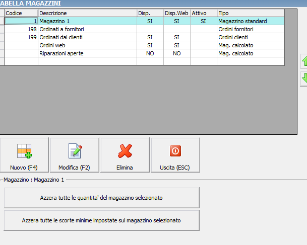

18.6.10, allego screen shot dei magazzini
USER0
02/08/2016 09:15
USER0
Citazione: 18.6.10, allego screen shot dei magazzini Come prima cosa consiglio di aggiornare all'ultima versione disponibile (al momento 18.6.12)
Dalla configurazione dei magazzini sopra devo poi dire che le riparazioni sono configurate per NON influire sulla disponibilita', quindi e' normale che le quantita' in questo caso non compaiano
