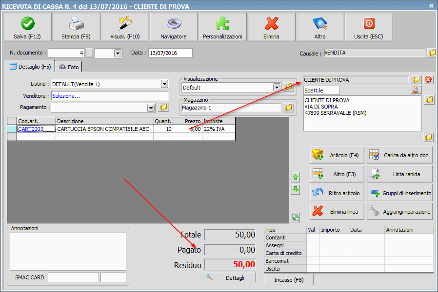

Citazione: ma il fatto che a molti clienti non posso fare fattura chiaramente continuo ad usare ordini clienti....ricevuta di cassa non posso emettere ddt e poi ricevuta di cassa giusto ? La cosa migliore, secondo me, e':
- ricevuta di cassa intestata al cliente quando viene consegnato il materiale (che cosi' viene scaricato dal magazzino), ed incasso 0 (zero)

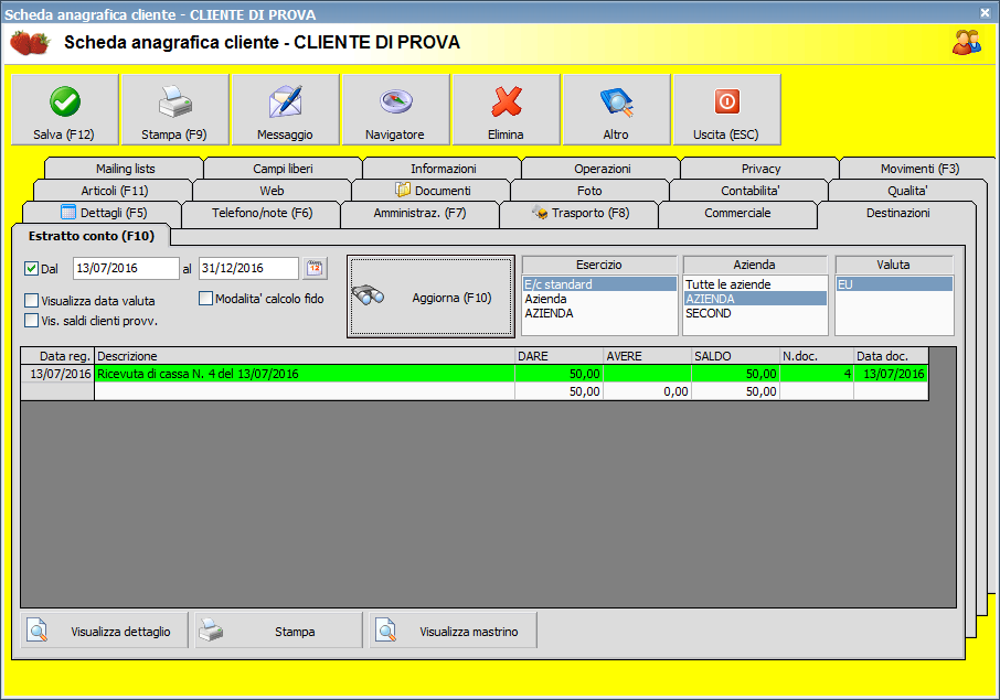

Il credito sara' visibile nell'estratto conto del cliente (anche se io consiglierei quasi di far generare delle scadenze per tenere il tutto piu' sotto controllo)

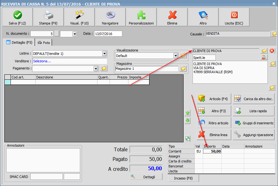

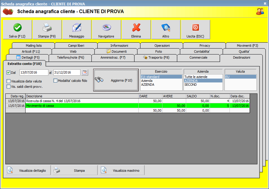

Quando il cliente torna a pagare si registra solo l'incasso
