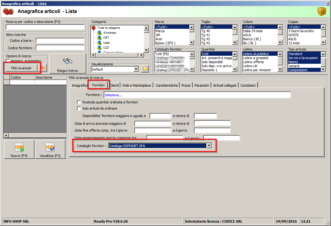

Potete pero' effettuare una ricerca dei soli articoli codificati tramite uno specifico catalogo tramite il filtro evidenziato in figura
