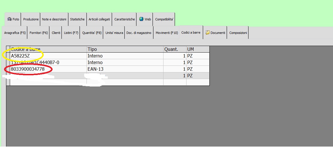

Non sono sicuro di aver capito, ma in linea di massima quello che posso dire e':
- non si puo' decidere dall'anagrafica articoli quale codice stampare e quale no. E' una cosa che al limite si puo' personaizzare sul modulo di stampa
- per stampare un tipo di codice o l'altro dovreste o creare 2 modelli di stampa diversi, oppure va creato un modello di stampa che stampi il codice a barre tramite script (e lo script potrebbe a quel punto avere al suo interno la logica che decida, per ogni articolo, se stampare un codice o l'altro)
Es. lo script potrebbe decidere di stampare il codice a barre del fornitore solo per gli articoli collegati ad un certo fornitore, od usare il codice interno per tutti gli altri. Uno script di questo tipo va pero' necessariamente personalizzato da uno dei nostri tecnici, e' tutt'altro che semplice
