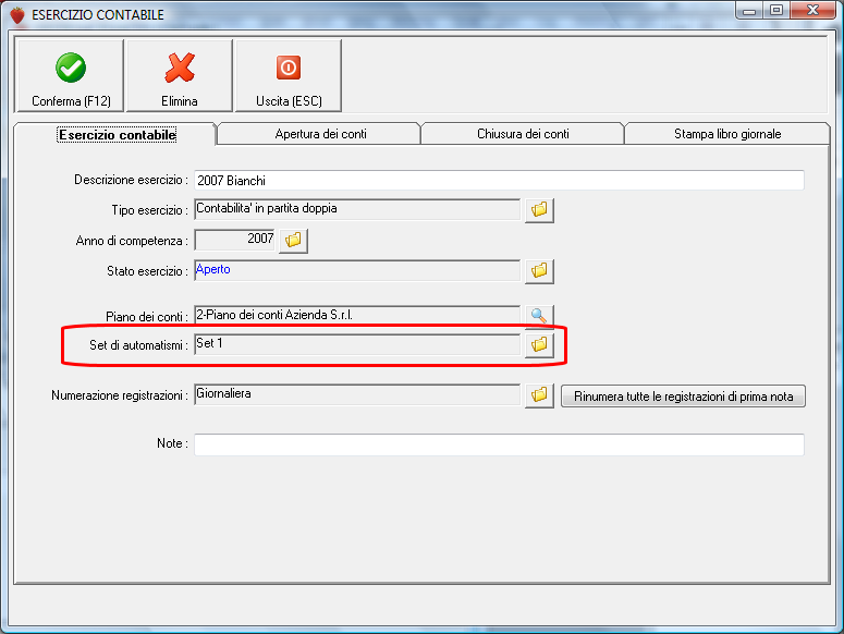

Citazione: mi compare il messaggio "nessun set di automatismi" Significa che non hai impostato in AMMIN / GESTIONE ESERCIZI CONTABILI / MODIFICA il set di automatismi creato

grazie Glauco, però in fase di contabilizzazione mi compare il seguente messaggio, probabilmente non ho inserito correttamente i conti, mi dici dove sbaglio in modo da capire come funzionano gli automatismi

Dal file di Word allegato vedo che hai creato un set di automatismi riferito a FATTURE DIFFERITE mentre tu stai tentando di contabilizzare automaticamente una FATTURA ACCOMPAGNATORIA
