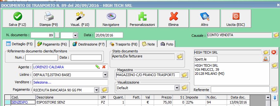

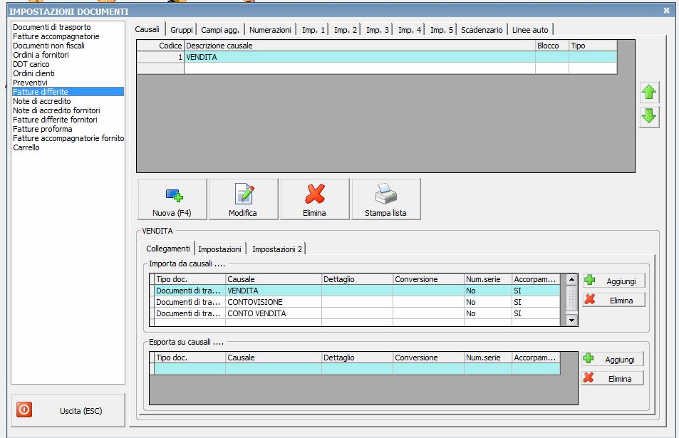

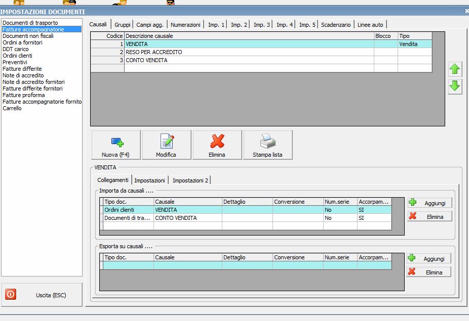

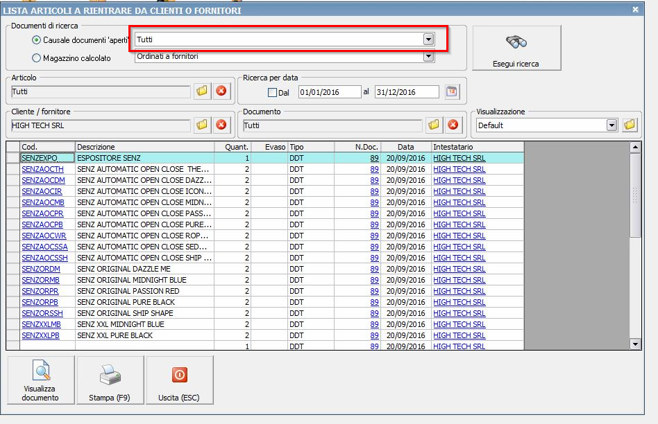

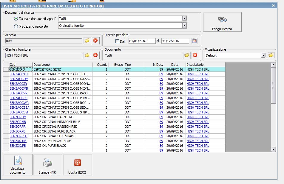

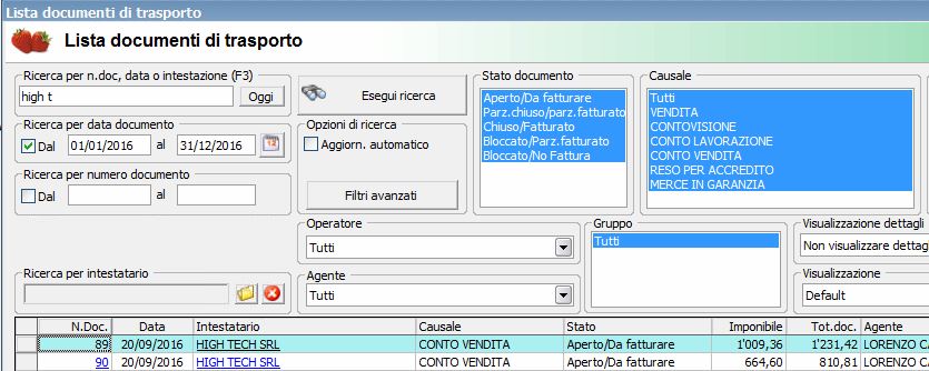

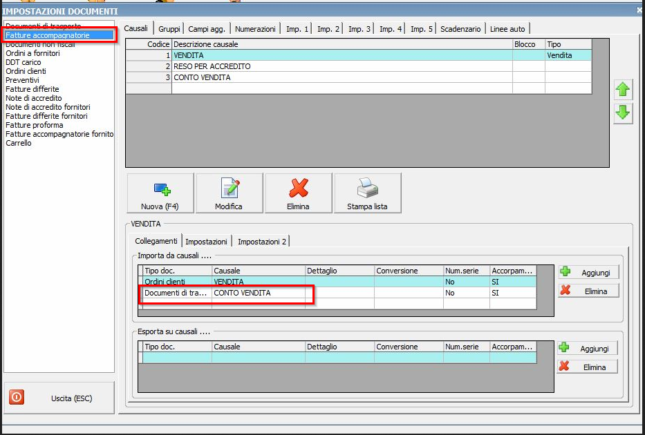

07/11/2016 23:43
Allego il richiesto.
Grazie, Tommaso
08/11/2016 10:48
Buongiorno, da questi screenshot vedo diverse cose che non vanno.
Prima di tutto sulla procedura LISTA ARTICOLI A RIENTRARE dovete selezionare qual'e' la causale per cui volete vedere i documenti ancora aperti (come mostrato negli screenshot nella sezione di manuale che ho indicato sempre in precedenza)
08/11/2016 10:51
In secondo luogo le fatture ACCOMPAGNATORIE non vanno mai configurate per importare righe dai documenti di trasporto, in quanto entrambi i tipi di documenti scaricano il magazzino, e quindi una conversione di questo tipo si traduce in articoli scaricati 2 volte. Dovete invece configurare le DDT perche' siano convertite in fatture DIFFERITE (anche questo sempre come spiegato nella sezione di manuale indicata sopra)

Buongiorno,
Citazione: io non converto i ddt a questo cliente in fatture, perche non è detto che dall'ultimo ddt questo abbia venduto qualcosa, potrebbe essere da quelli dei mesi prima. mi scuso ma non credo di aver capito. Prima di tutto il collegamento che si crea non e' con l'ultimo DDT, ma con TUTTI i DDT con stato "aperto", anche se fossero di mesi prima. In secondo luogo se non convertite questi DDT in fatture come fate ad addebitare il tutto al cliente?

Citazione: io non converto i ddt in fatture perchè il cliente può non aver venduto tutto quello che gli avevo spedito SI certo, intendo chiaramente una conversione parziale non una conversione totale 1-1.
Cioe' potreste avere 20 DDT di conto visione ancora aperte, con alcuni articoli gia' fatturati ed altri no, ed emettere poi mano a mano fatture che chiudono il conto visione di articoli provenienti da DDT diverse
