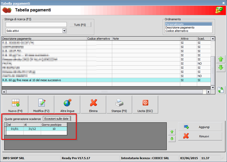

Il trucco sta nell'impostare le eccezioni sulle date, inserendo i 10 giorni extra, come indicato nello screenshot di esempio

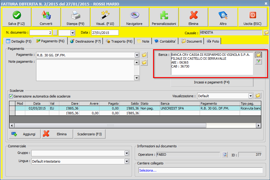

Citazione: Io vorrei avere la possibilità di Settare solo alcuni tipi di Descrizione pagamento Esempio BB 30 GG DF BB 30 GG DF FM etc etc ma ho il problema di dover inserire in fattura l'iban di appoggio perchè le mie fatture sono canalizzate ( e anticipate ) su banche diverse. Riapro questo argomento perche' Glauco mi ha fatto notare che quanto ho scritto non e' corretto. Il campo BANCA all'interno dei documenti serve per indicare i riferimenti bancari del cliente (e non del vostro conto corrente) quindi non e' utilizzabile per quello che vi serve. Nel vostro caso, dovendo gestire piu' conti correnti su cui appoggiare le ricevute bancarie l'unica possibilita' e' di creare piu' forme di pagamento separate, uno per ogni conto di appoggio, altrimenti non c'e' modo di poterli separare poi sullo scadenzario

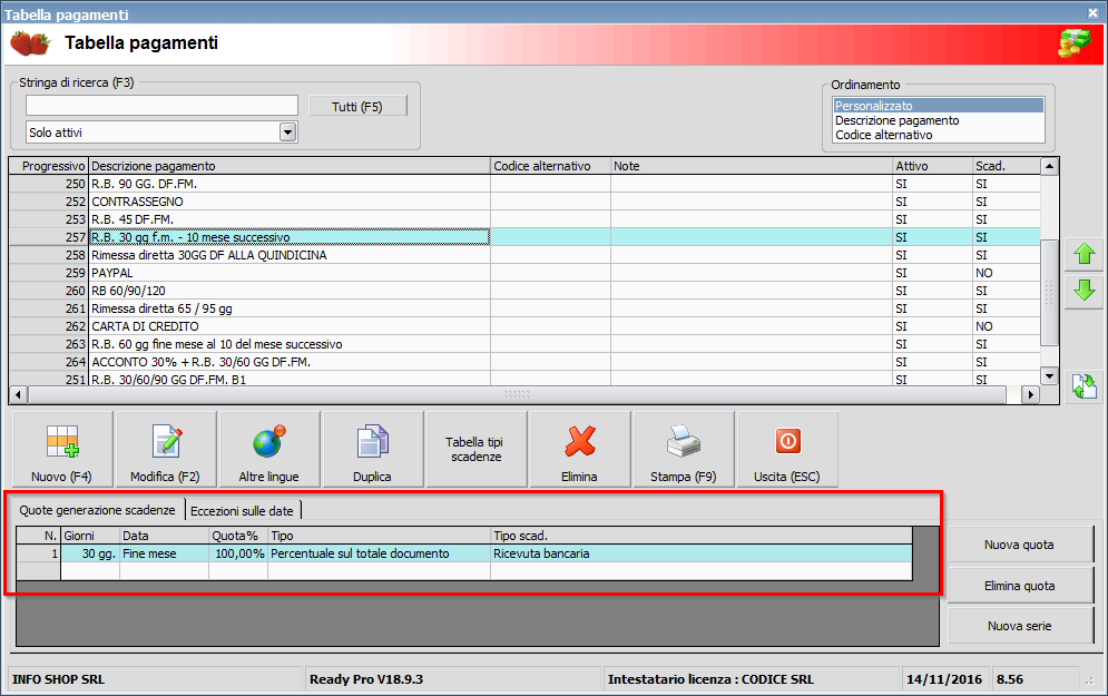

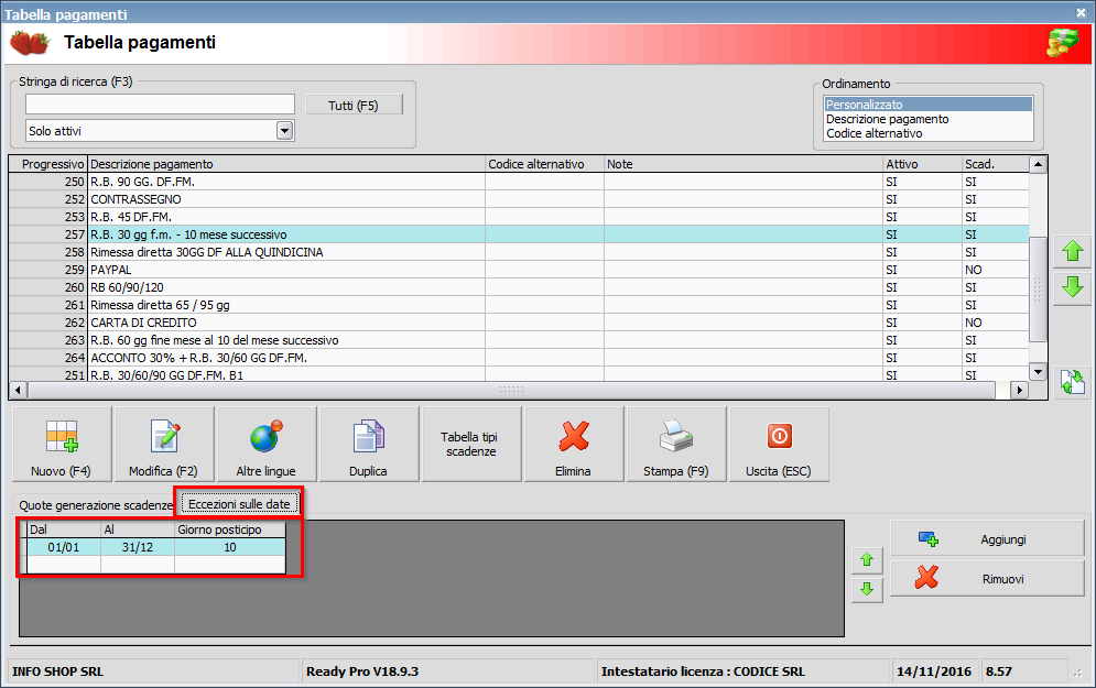

1° Si configura la scadenza come una normale scadenza a 30 giorni FM
14/11/2016 08:58
2° Si configura una eccezione dal 01/01 al 31/12 per spostare tutte le scadenze generate al 10 del mese successivo

Hai provato a configurare un pagamento come da screenshot, poi creare una fattura con quel pagamento ed a quel punto vedere come sono generate le scadenze sullo scadenzario?
