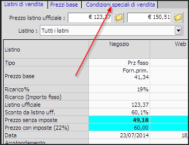

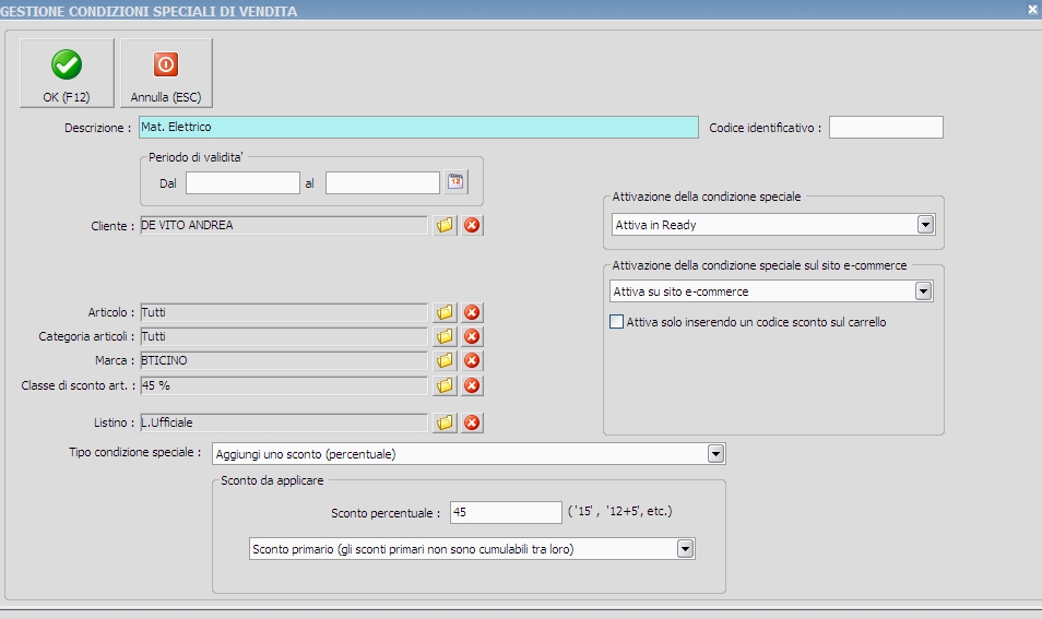

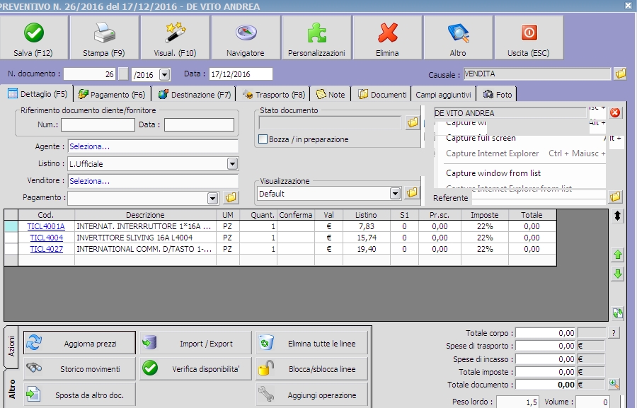

salve allora c'è qualcosa che non va di seguito ti invio delle foto dove vedi che ho assegnato per tutta una specifica "marca" applica uno sconto del 45 ad un determinato cliente che poi successivamente nelle condizioni speciali di vendita "in anagrafica articoli" non trovo. In vendita al banco di default è listino negozio chiaramente quando invece viene un cliente che ha delle condizioni devo cambiare listino di vendita o lo associa in base al nome e ai prodotti che acquista in automatico ?
17/12/2016 07:53
2
17/12/2016 07:53
3
17/12/2016 07:53
4
17/12/2016 07:57

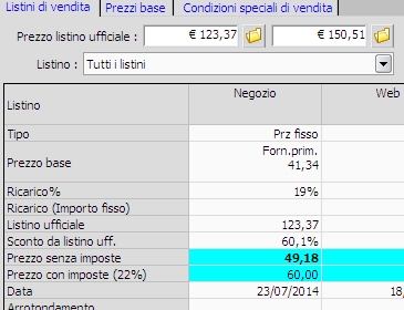

come haio visto Devito andrea non esiste nelle condizioni specali anche se l'ho inserito precedentemente e poi non credo si deve inserire per ogni articoli... (spero di no) altrimenti il campo "marca" non avrebbe senso..... e poi sarebbe un lavoraccio.... Il prezzo che mi deve considerare il programma ready ogni operazione che faccio alle condizioni di tale marca e tale cliente uno sconto del 45 e quello in ultima foto 7,83 o devo creare un nuovo listino chiamato ufficiale e metterci lo stesso prezzo ?
17/12/2016 08:05
e se fosse cosi come faccio a copiare tutti gli importi presenti nell'area foto 4 (7,83) in nuovo listino ufficiale? ho provato su un articolo a creare un nuovo listino ufficiale e al signor devito non applica lo sconto in preventivo ad esempio ma devo andarlo a inserire io manualmente 45

Un problema e' sicuramente in questo campo. Questa condizione speciale, creata in questo modo, si intende valida solo ed esclusivamente per gli articoli che appartengono alla classe di sconto che avete chiamato "45 %"
17/12/2016 14:39
Ma sull'articolo la classe di sconto non e' indicata, quindi per questo articolo la condizione speciale che avete configurato non e' valida
17/12/2016 14:41
Qui e' spiegato in dettaglio come funzionano le classi di sconto
https://www.readypro.it/help/it/225/condizioni-speciali-di-vendita-e-classe-di-sconto
Nel vostro caso avete due alternative:
1) create la condizione speciale di vendita SENZA indicare la classe di sconto (visto che sugli articoli la classe di sconto non e' assegnata)
oppure
2) potete creare delle condizioni speciali con indicata la classe di sconto come sopra (ma a quel punto inutile indicare la marca direi, visto che la classe di sconto dice gia' tutto) e poi assegnate la classe di sconto in maniera specifica agli articoli su cui volete che la regola sia valida

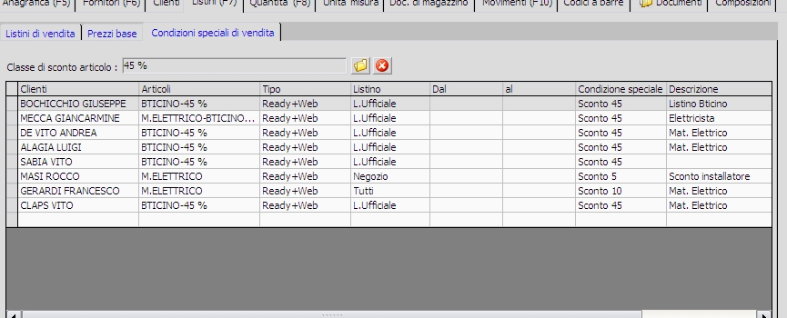

17/12/2016 15:02
di seguito un assegnazione che ho fatto da tab , listini di vendita , in maniera massima giusto cosi?
19/12/2016 09:14
Si e' corretto. Ed infatti la condizione che fa capo a "De Vito Andrea" compare tra quelle attive per il prodotto Se impostate la classe di sconto su un prodotto, che di per sè, nel vostro caso, significa gia' da sola "sconto 45%", inutile pero' indicare sulle condizioni speciali di vendita la marca.
Cioe' o create le condizioni speciali di vendita indicando solo la classe di sconto e non la marca, oppure le create indicando la marca e non la classe di sconto. Che sia chiaro: funziona anche come avete fatto sopra, il mio consiglio e' solo per fare prima, indicare entrambe le condizioni e' ridondante
