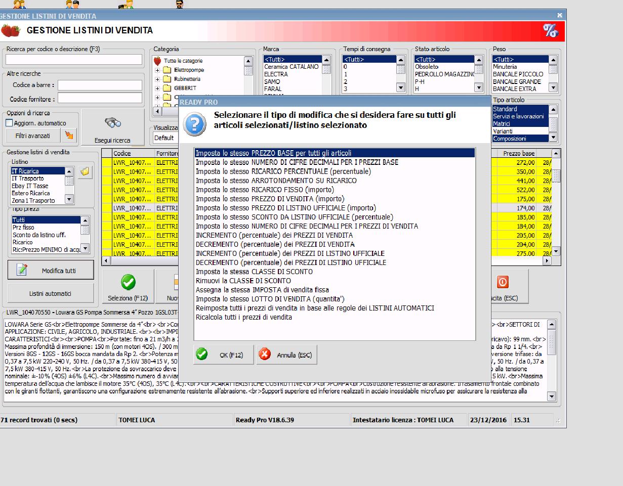

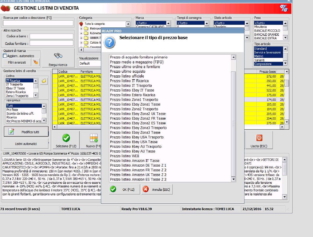

Buongiorno Ilaria, confermo che e' così, la modifica va fatta articolo per articolo, non e' possibile massivamente. Il problema non e' tanto nell'impostazione del prezzo base come somma dei componenti, ma nel fatto che comunque occorre entrare per ogni articolo nella lista dei componenti per indicare qual'e' il tipo di prezzo da utilizzare per la somma, componente per componente. Fare una assegnazione massiva e' molto rischioso, perche' potrebbero esserci componenti per cui il tipo di prezzo base non e' selezionato o valorizzato, e quindi potrebbe venire calcolato un prezzo per la composizione che non tiene conto di uno o piu' componenti
