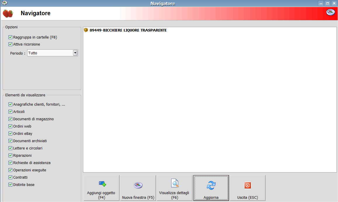

11/01/2017 13:22

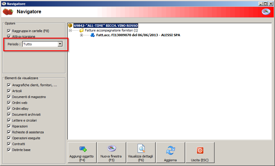

Ecco quello che vedo prendendo in esame un articolo che è presente con 6 pz in magazzino...

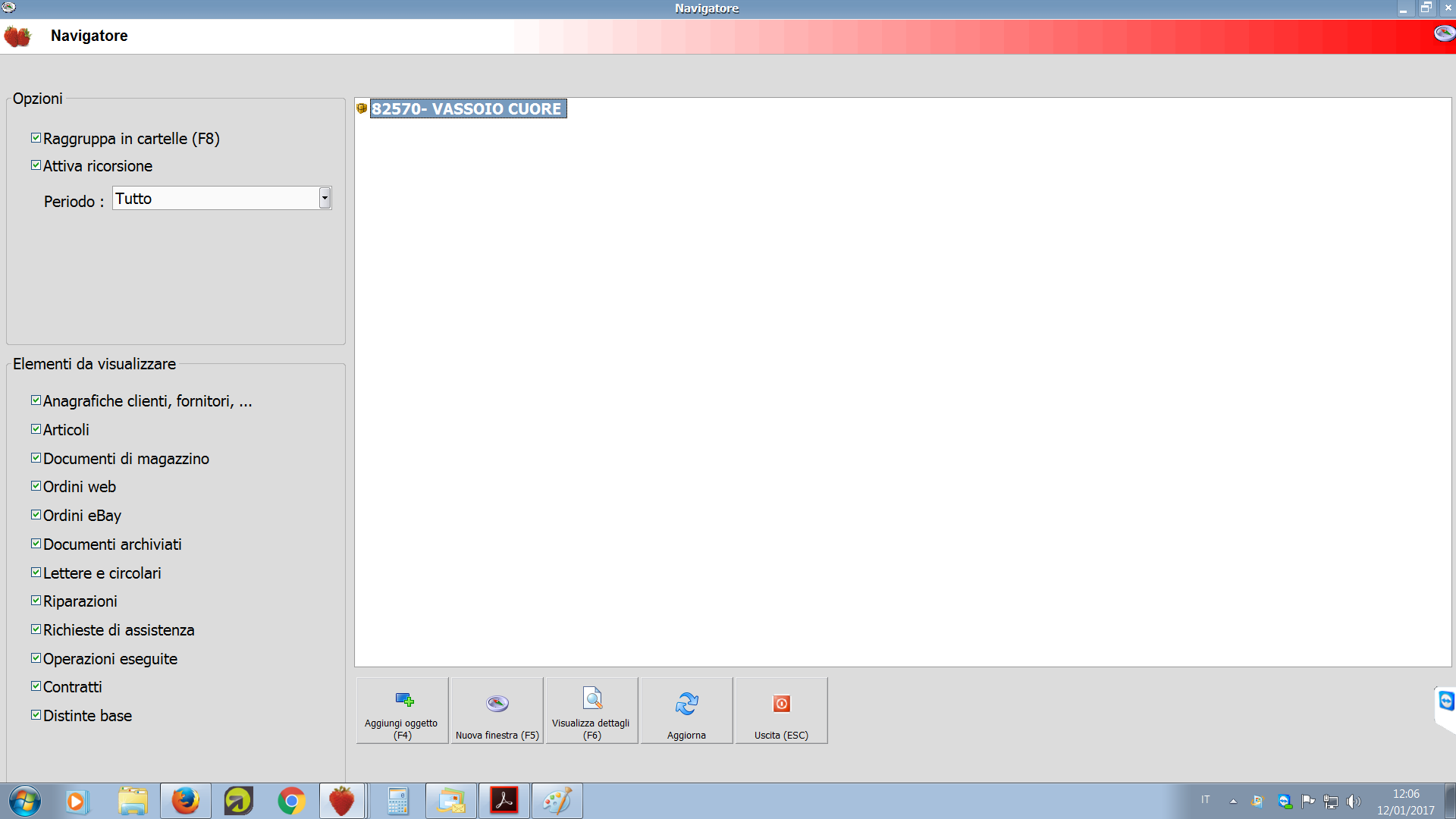

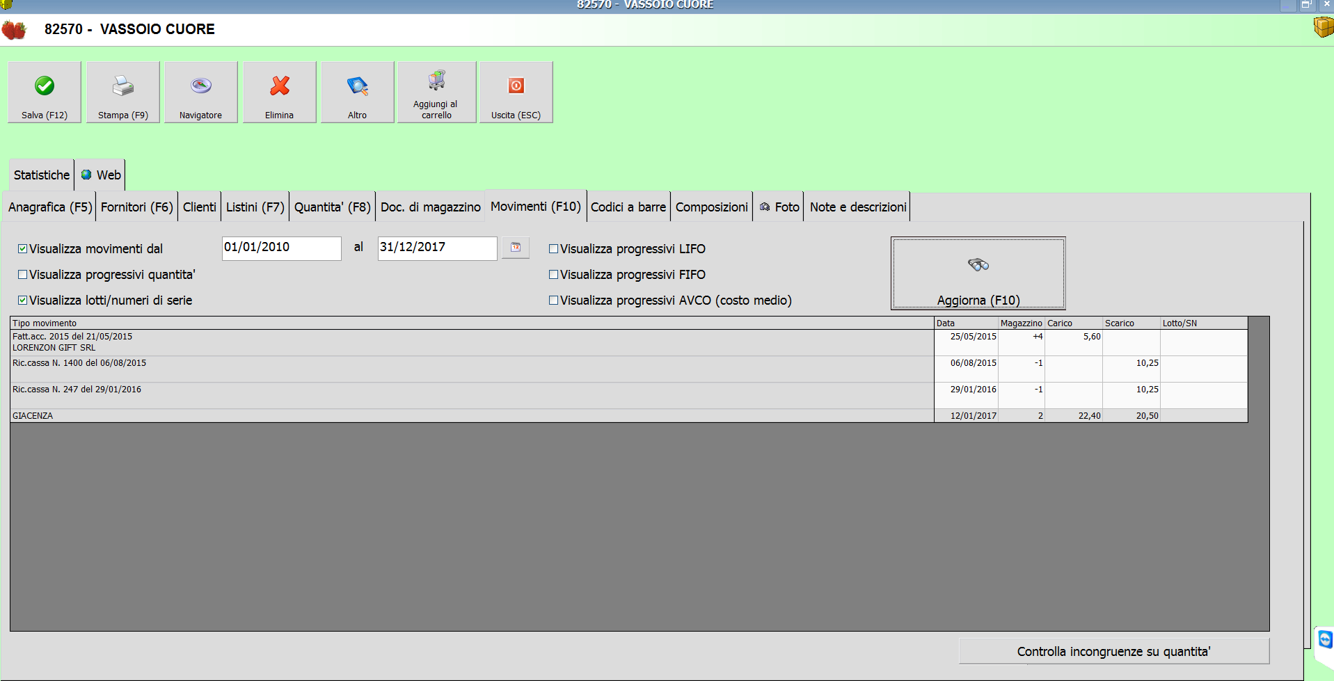

12/01/2017 12:10
Questa mattina ho notato una cosa, su alcuni articoli il navigatore funziona bene su altri non visualizza nulla! Vi mando un articolo che su movimenti come vedete presenta delle registrazioni, mentre sul navigatore 0

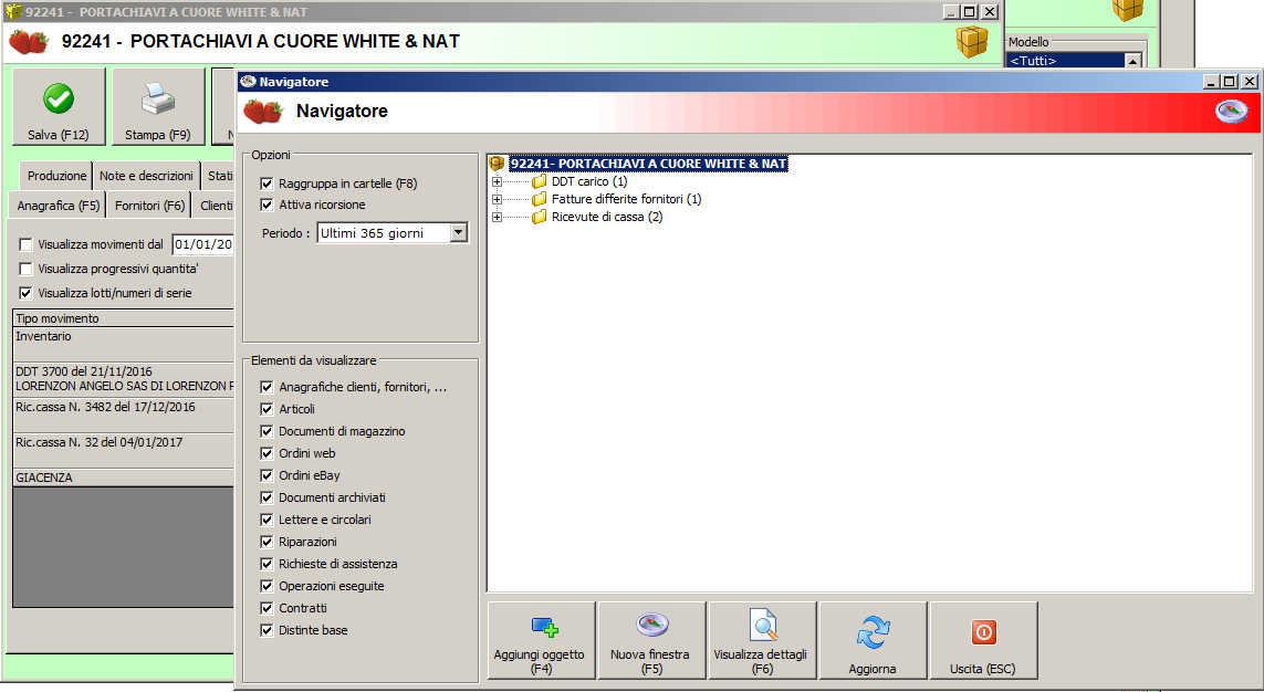

Non tutti presentano lo stesso problema! Quello lo visualizzo bene! Provate questo: 92241 PORTACHIAVI A CUORE WHITE & NAT nei movimenti risultano operazioni, sul navigatore nulla...
Il programma è aggiornato costantemente tutti i giorni...
23/01/2017 18:18
Citazione: Quello lo visualizzo bene! Ah ok. Pero' e' quello che aveva messo come esempio all'inizio
Citazione: Provate questo: 92241 PORTACHIAVI A CUORE WHITE & NAT Anche questo si vede regolarmente

Anche per questo nessun problema. Posso vedere uno screenshot delle opzioni che sono attive? Il periodo copre l'arco temporale che vi interessa?
24/01/2017 08:53
Il Navigatore è impostato in modo da far visualizzare tutto, le impostazioni sono identiche alla prima immagine inserita dell'11 gennaio...

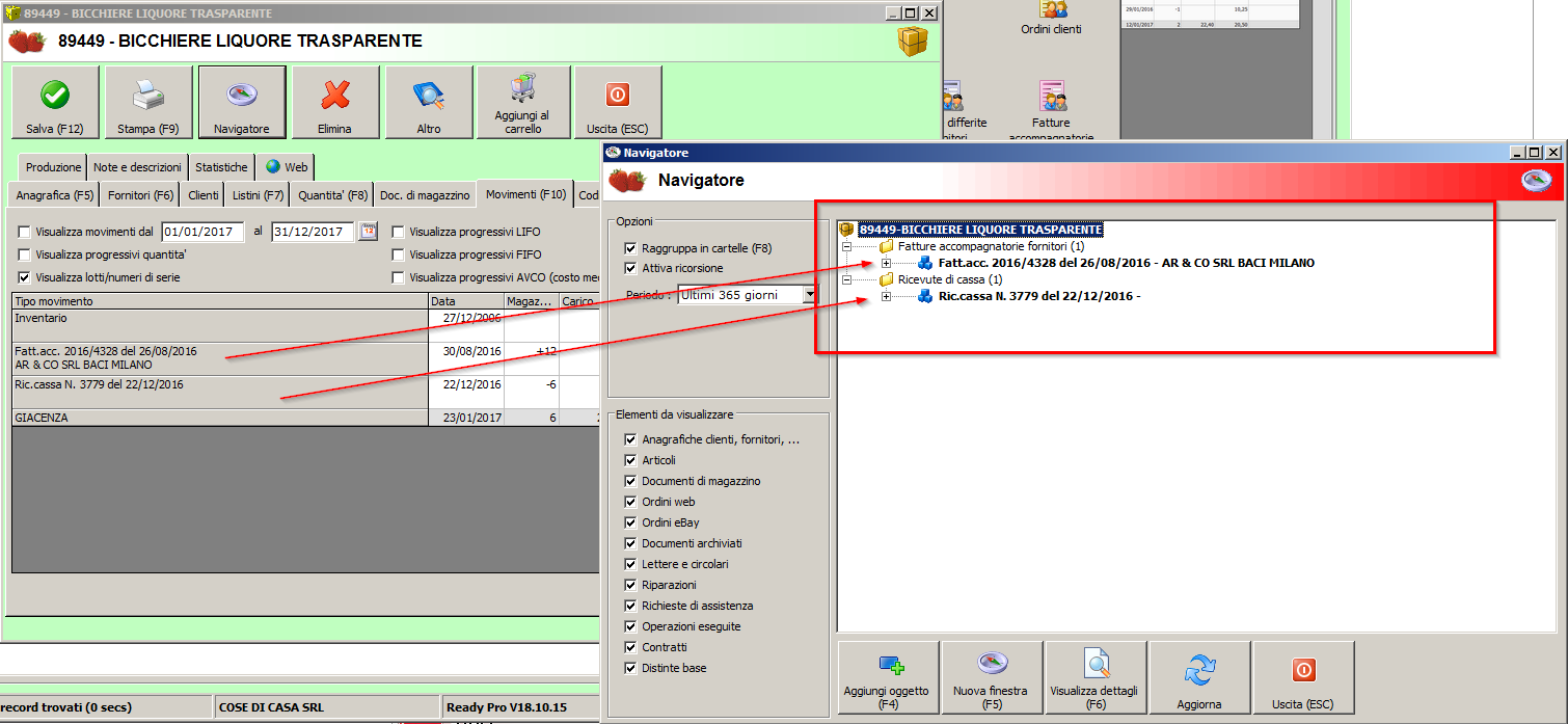

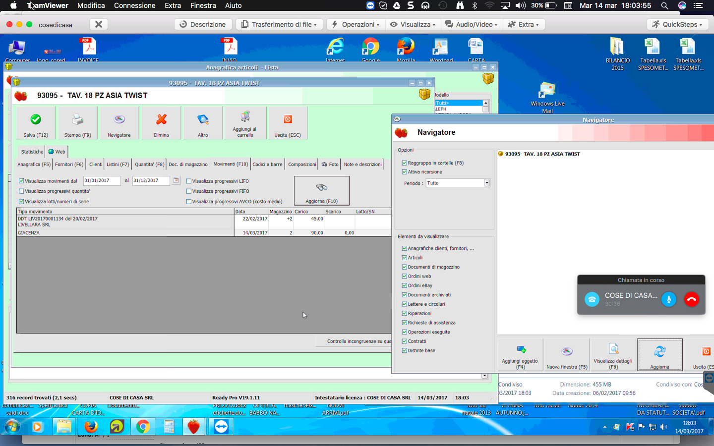

14/03/2017 18:11
In teleassistenza siamo entrati su questo articolo, abbiamo visualizzato i movimenti e poi aperto il NAVIGATORE: non mostra i documenti anche premendo su Aggiorna.
Siamo quindi entrati nel documento con doppio clic sulla scheda articolo (senza chiudere queste finestre) e premuto su salva (F12). Sul navigatore dopo aver premuto Aggiorna vengono mostrati i 2 documenti collegati (fattura e ddt).
14/03/2017 18:13
Mi correggo: con un altro articolo anche SOLO entrando dentro il documento mostrato nel tab MOVIMENTI il pulsante AGGIORNA del navigatore mostra i risultati attesi.
