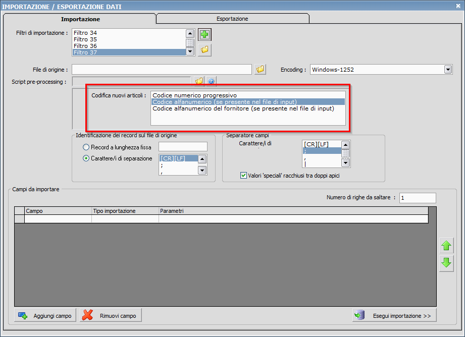

Citazione: ma nella seconda importazione, dove ho solo codice articolo e prezzo, quando importo mi da errore dicendo " descrizione mancante". Questo perche' il codice articolo presente nel file non corrisponde al codice articolo in anagrafica. Probabilmente l'importazione che avete effettuato del primo file ha codificato gli articoli con codice diverso
Come vengono codificati i nuovi articoli in fase di importazione e' determinato da questa impostazione

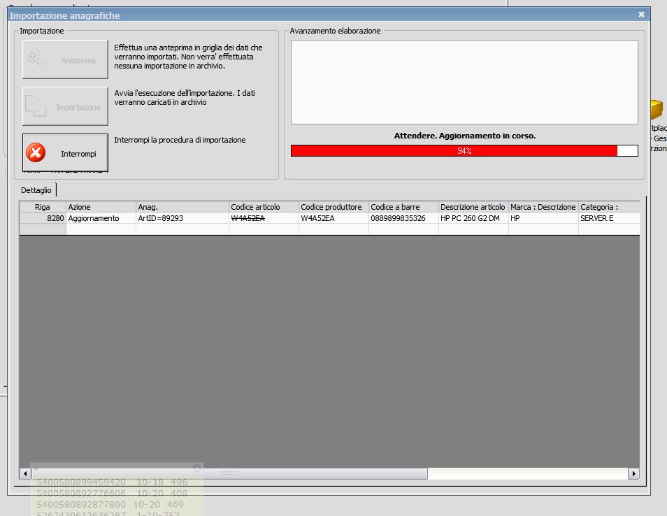

ora ho risolto......ma la fase di importazione articoli sembra lentissima...... sembra dovuto al flag che controlla gli articoli da aggiornare... e' normale?
24/01/2017 14:01
Dipende da cosa intende con lentissima. Quanti sono gli articoli da aggiornare e quanto il tempo impiegato per l'aggiornamento?
24/01/2017 14:15
indicativamente sembra metterci 30 secondi per 1 riga....
24/01/2017 14:17
poi pero' magari accellera improvvisamente ..... gli articoli sono 8000
24/01/2017 14:28
... e poi magari si inchioda e resta fermo minuti......
24/01/2017 15:03

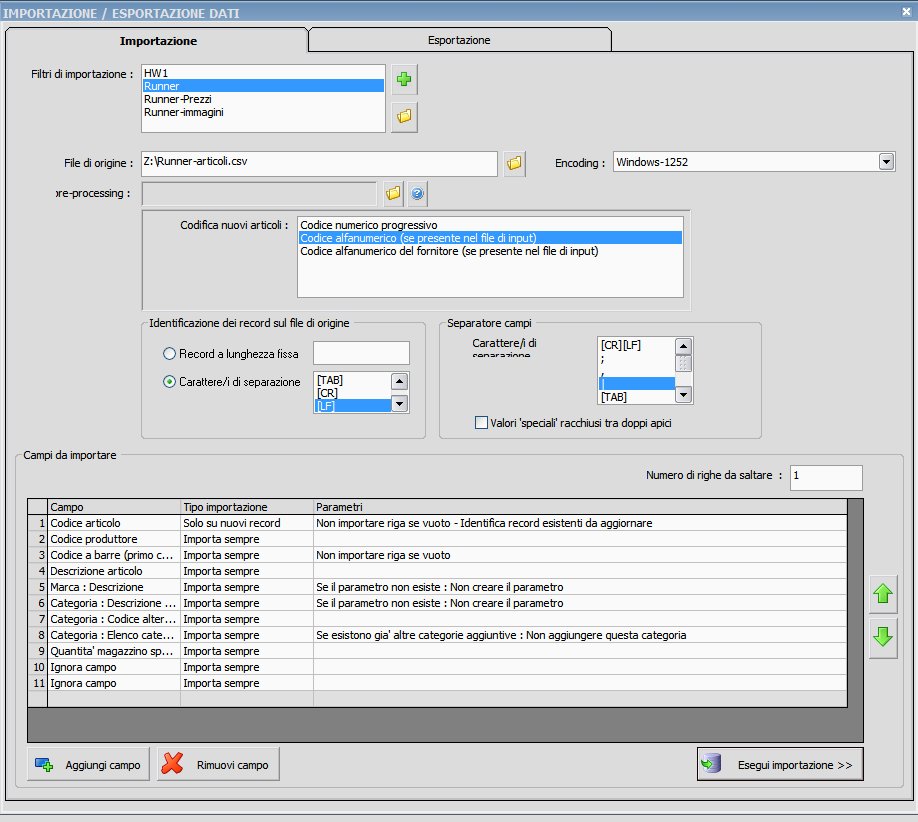

Citazione: indicativamente sembra metterci 30 secondi per 1 riga.... E' sicuramente troppo. Potrebbe allegare uno screenshot del filtro di importazione che ha creato e della procedura di importazione mentre e' in esecuzione?
24/01/2017 16:21
Ecco gli screenshot..... tra l'altro trattandosi del fornitore runner, vedevo che l'avete nella vostra lista quando provo da cataloghi fornitori.....ma sebbene sia in quella lista non significa che e' "compatibile" con ready? cioe' come dicevamo ha 2 file separati per articoli e prezzi.....quindi per forza tramite importazione?
25/01/2017 09:58
Citazione: Ecco gli screenshot..... Direi che e' tutto normale, i campi da importare sono diversi
