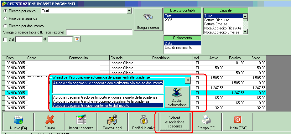

Per inserire gli incassi ed i pagamenti esistono invece molti modi diversi: -Se l'incasso avviene contestualmente all'emissione del documento puoi inserire l'incasso direttamente in fase di creazione tramite l'apposito pulsante all'interno dei documenti (vedi schermo2.gif). IMPORTANTE Una volta inseriti i pagamenti con i riferimenti al documento di acquisto (importante) e' possibile lanciare il wizard per chiudere automaticamente le scadenze sullo scadenzario (vedi schermo4.gif). In questo modo incassi e scadenze vengono associati univocamente e le scadenze vengono segnate come "pagate" (cosi' hai sempre lo scadenzario aggiornato)

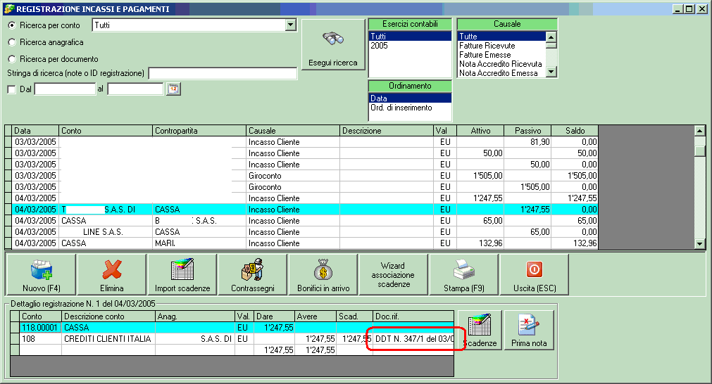

-Se si vogliono inserire gli incassi da clienti e/o i pagamenti ai fornitori a posteriori (per esempio i movimenti di banca quando ti arriva l'estratto conto) si puo' invece utilizzare la procedura Ammin/Incassi e pagamenti (che poi e' la stessa in cui entri passando dal pulsante dentro i documenti). In pratica di deve entrare nella procedura ed inserire i vari movimenti di cassa e/o banca indicando i riferimenti al documento di vendita/acquisto quando i movimenti sono relativi ad incassi/pagamenti di documenti. (vedi schermo3.gif). Come prima e' IMPORTANTE inserire i riferimenti al documento di vendita/acquisto perche' poi va eseguito il wizard per chiudere automaticamente le scadenze sullo scadenzario (vedi schermo6.gif). In questo modo incassi e scadenze vengono associati univocamente e le scadenze vengono segnate come "pagate" (cosi' hai sempre lo scadenzario aggiornato)
