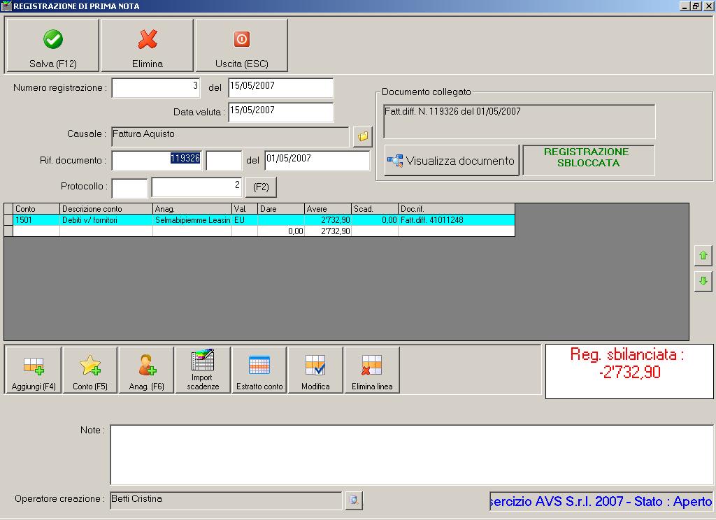

Citazione: Anche la registrazione in prima nota manuale non mi è molto chiara (perchè ogni volta che registro una fattura d'acquisto mi dice che la registrazione è sbilanciata?). Perche' probabilmente lo e' I totali dare e avere devono essere uguali. Puoi mandarci uno screenshot della registrazione di prima nota che stai creando?
FAQ: COME CREARE UNO SCREENSHOT http://support.codice.it/viewtopic.php?t=1398

21/05/2007 12:36
Citazione: Scusa ma non riesco a fare lo screenshot dalla prima nota....Dove sbaglio? Se non mi dici ESATTAMENTE cosa fai, o cosa non riesci a fare, credo che difficilmente potremo rispondere a questa domanda

22/05/2007 08:26
Ciao Cristina, ma la prima nota la registri a mano? Non hai dei documenti creati da cui poter partire (intendo documenti tipo ACQ/Fatture accompagnatorie fornitori o ACQ/Fatture differite fornitori)? Come in questo esempio:
http://www.readypro.it/manuale/esempio_di_automatismi_di_cont.htm

22/05/2007 12:00
Hai creato gli automatismi come mostrato nel link indicato da Fabio?
