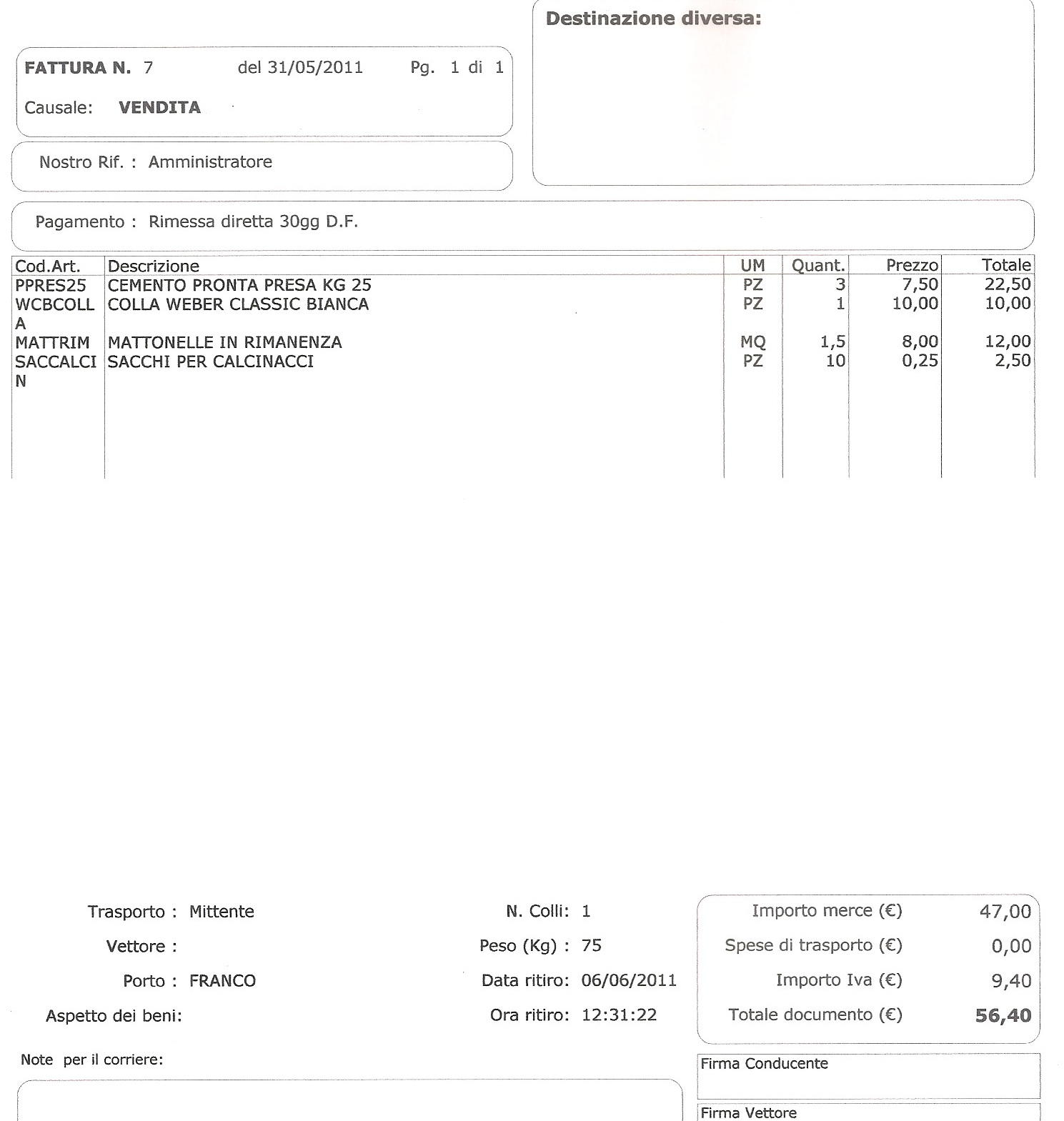

Ho provato con il tuo archivio su un PC con Windows 7 Home Premium con installato Ready Pro Ver. 13.1.34

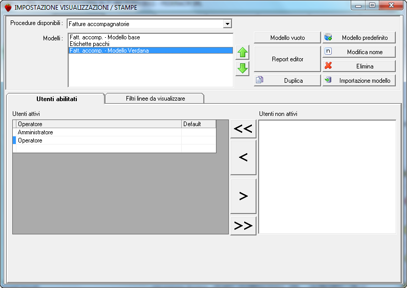

Ho tentato di stampare la tua fattura accompagnatoria n.7 con il modello di stampa indicato in figura ma nulla da fare: con le stampanti HP Color LaserJet CM2320 MFP e HP LaserJet 3055 PCL5 di fatto le linee verticali ci sono.
Mi rimane il dubbio sul fatto che vedo però sul tuo screenshot che il codice articolo sulla prima colonna è più lungo e ti va a capo. Sulle mie stampe no. Prova quindi a diminuire la dimensione del carattere o sostituire il font nel CORPO DOCUMENTO tramite il Report Editor.
Se anche così non risolvi, prova con il modello di stampa base per capire se invece con quello non hai problemi:

si, prima andava a capo, ora ho studiato e ho allargato la colonna dei codici cosi non mi va piu a capo, ora provo a stampare una fattura e ti faccio sapere
16/06/2011 16:24
appena fatto... addirittura nella fattura accompagnatoria non mi stampa nessuna riga, giusto quella dove scritto fattura accompagnatoria, numero e documeto e metà di quelle della destinazione diversa e dell intestatario della fattura

Quindi vuoi dire che allargando una semplice colonna del codice articolo ora non stampa più neppure il corpo documento? Eventualmente prova ad usare il modello base e tienici informati se anche con questo riscontri problemi.

no, utilizzando il modello verdiana non stampa solo quella parte centrale come sopra, invece stampando con il modello base le righe si vedono solo nei primi 6 cm del foglio,poi nulla fino a sotto
