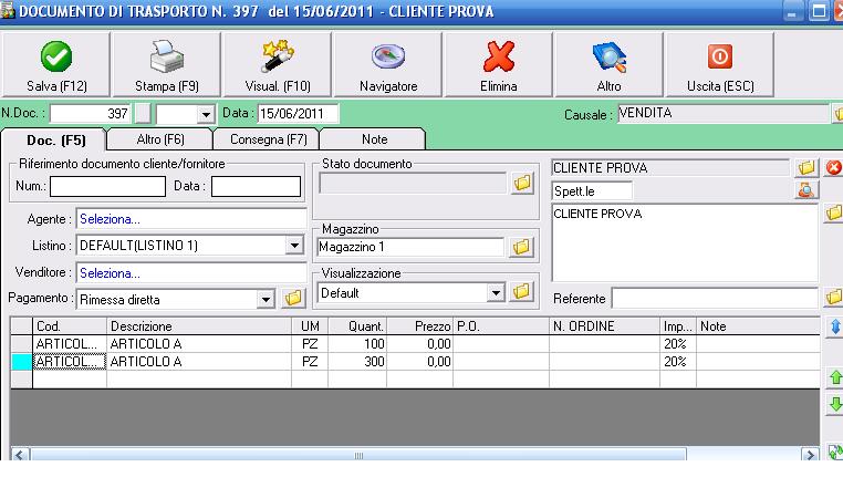

Citazione: durante la compilazione del ddt utilizzo la procedura di importa da altro documento, in questo caso importo da ordini cliente, perciò spesso accade di importare lo stesso articolo da due ordini diversi con due diverse quantità.
La stampa degli articoli a corpo stampa le righe che hai inserito nel documento, quindi se non hai raggruppato le quantità nel momento della compilazione non puoi stamparle in maniere diversa. Quando inserisci nuovamente lo stesso articolo nel corpo non ti chiede se vuoi aggiungere una nuova riga o aumentare quella già esistente?
16/06/2011 10:58

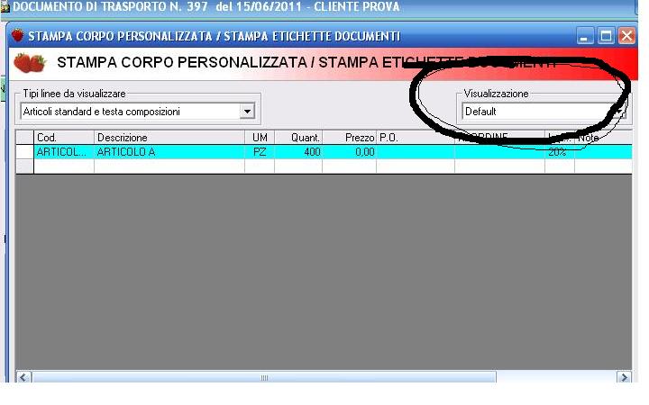

no, Ready non mi chiede se voglio aggiungere una riga o aumentare quella già esistente, nonostante la funzione sia stata impostata nel documento, probabilmente perchè l'articolo è lo stesso ma arriva da due ordini diversi perciò mi crea due linee.

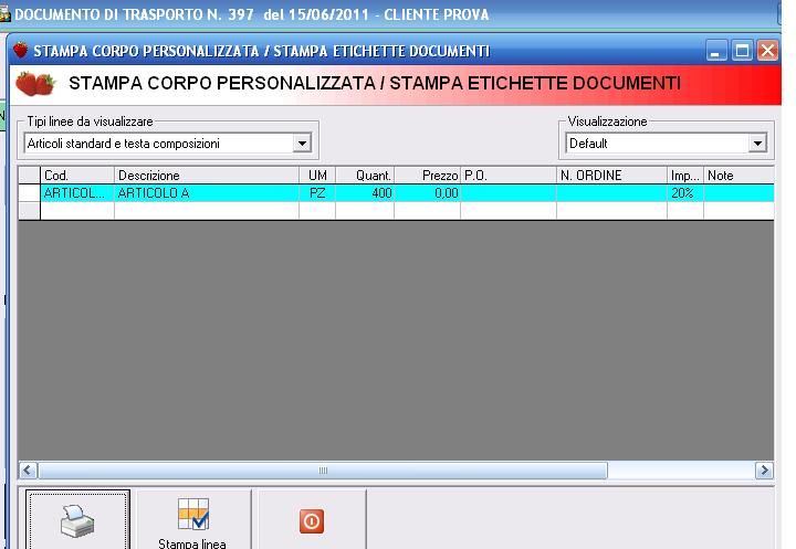

In realtà nella finestra della stampa corpo personalizzata mi raggruppa l'articolo e mi somma le quantità, come puoi notare, ma se seleziono la riga mi dice che nessuna linea è selezionata, è come se non vedesse quella movimentazione .

Ma gli screenshot che mi chiedi sono i primi due che ti ho inviato:
-il ddt n° 397 del cliente prova in cui si movimentano i due articoli provenienti da due ordini differenti - la visualizzazione stampa corpo personalizzata corpo dove mi riporta la somma degli articoli movimentati nel ddt; la configurazione di questa visualizzazione non posso modificarla perchè è di default.

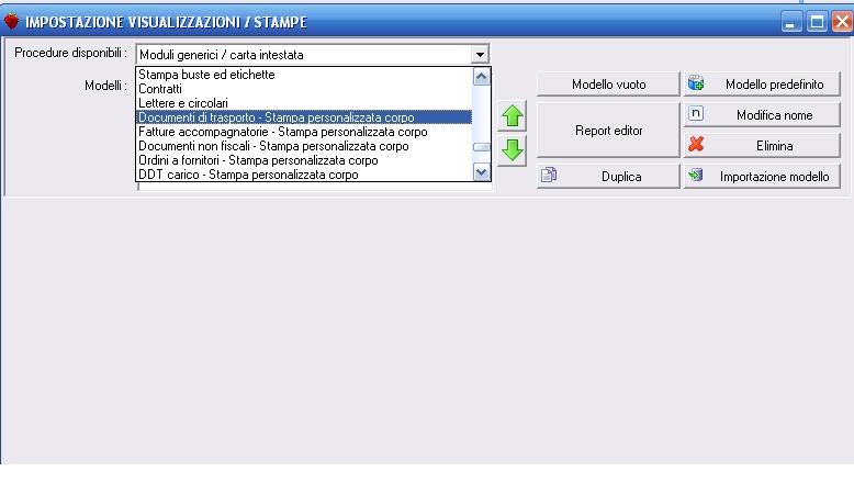

Vorrei vedere la schermata IMPOSTAZIONE VISUALIZZAZIONI/STAMPE (come l'ultimo screenshot) ma in merito a "Documento di trasporto - Stampa personalizzata corpo" tra le procedure disponibili (menu a tendina in alto).
17/06/2011 16:37
il problema è che non lo trovo nel menù a tendina probabilmente perchè questa visualizzazione è di default, ho cercato nel menù a tendina allego screenshot, inoltre allego anche la pagina in cui non posso cambiare la visualizzazione.

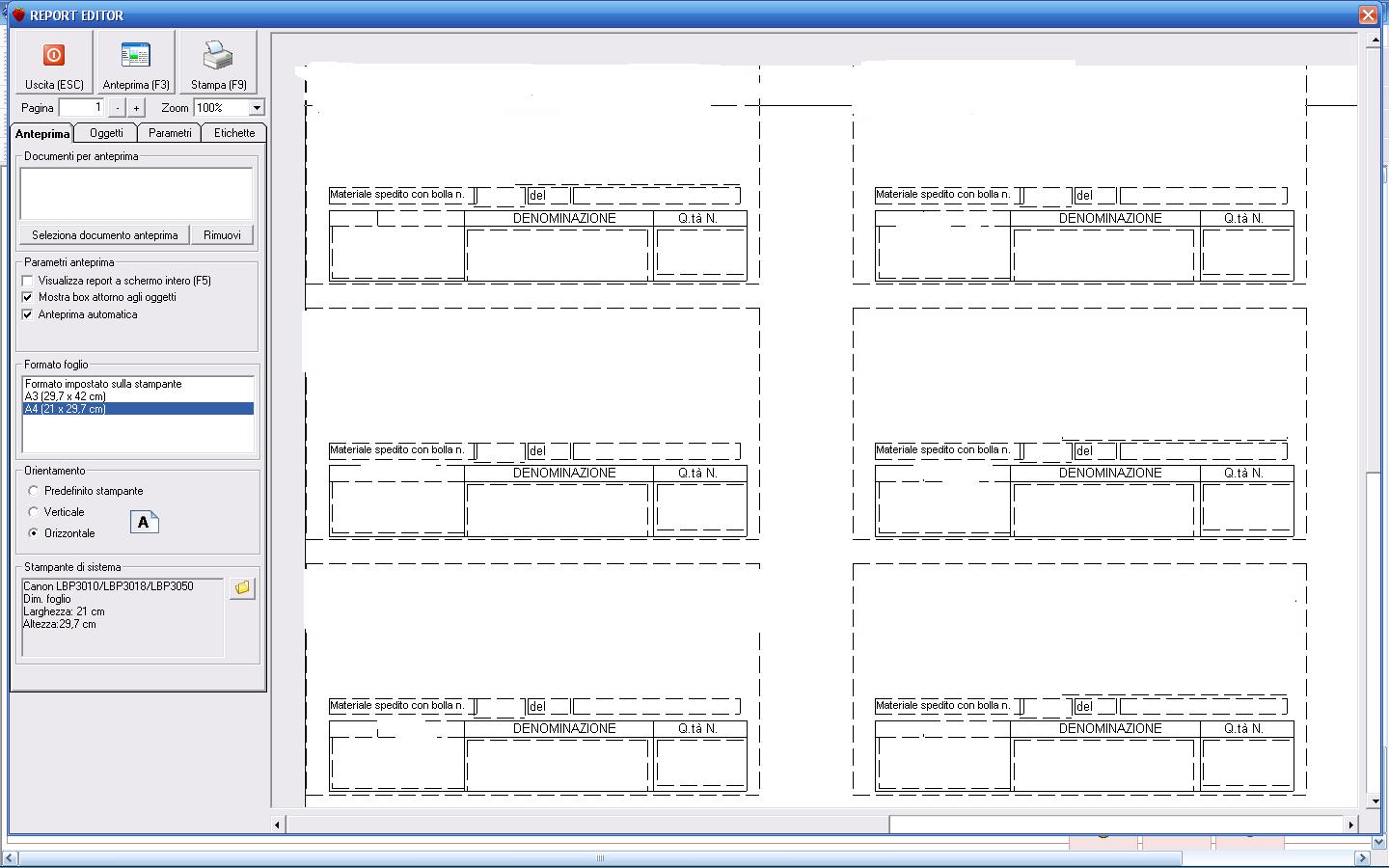

Buon giorno seguendo questa procedura avevo creato il report di stampa personalizzato ma non capisco come posso creare una nuova visualizzazione :
mi potresti dare qualche altra indicazione ? Ti allego gli screenshot di ciò che avevo creato in questa procedura, :

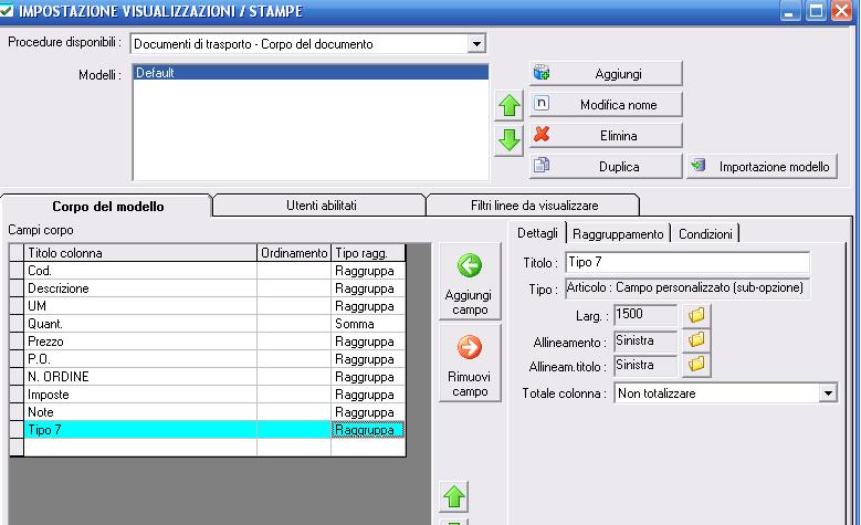

Buon giorno, durante i vari tentativi di trovare una visualizzazione per "documento di trasporto-stampa personalizzata corpo" ho notato che per questa procedura le visualizzazioni si possono creare o modificare da "documento di trasporto-corpo del documento, perciò lo screenshot relativo alla visualizzazione del ddt-corpo documento è la stessa per ddt-stampa personalizzata corpo.
Putroppo questo non mi risolve il problema, perchè pur essendo la stessa quando stampo utilzzando il report non riesco a stampare i cartellini.

ed il report dei cartellini è quello degllo screenshot che ho allegato in precedenza.
la stampa funziona, ma quando nel ddt ci sono due linee dello stesso articolo, come descrivevo sopra, mi crea una visualizzazione in stampa personalizzata articoli a corpo simile a quella allegata dove compare l'ARTICOLO A CON 400 PZ; in sostanza mi somma le quantità e mi raggruppa codice e descrizione, e mi va benissimo perchè è quello che voglio, ma non mi stampa il cartellino perchè mi dice che non c'è nessun articolo da stampare, è come se non lo vedesse, ma esiste!
