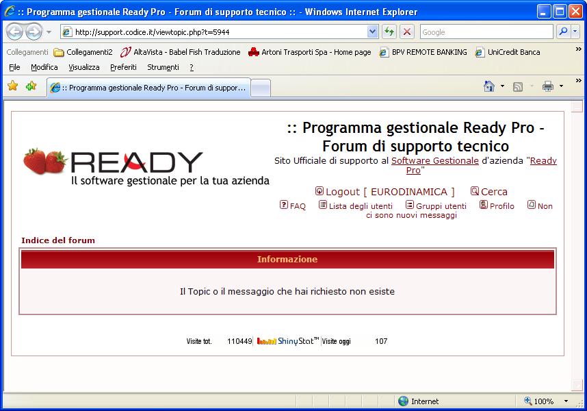

Citazione: Al momento i tag disponibili per personalizzare il Template usato nell'invio delle e.mail sono quelli indicati su questo topic: http://support.codice.it/viewtopic.php?t=5944
Questo è quanto descritto nel topic:
Il Topic o il messaggio che hai richiesto non esiste
14/06/2007 09:43
Non capisto... io riesco a vederlo tranquillamente! Hai cliccato sul link o fatto copia/incolla?
14/06/2007 09:52
Citazione: Hai cliccato sul link o fatto copia/incolla? Ho provato in entrambi i modi...
14/06/2007 10:00
Pare tu non abbia i diritti per visionare il topic in oggetto.

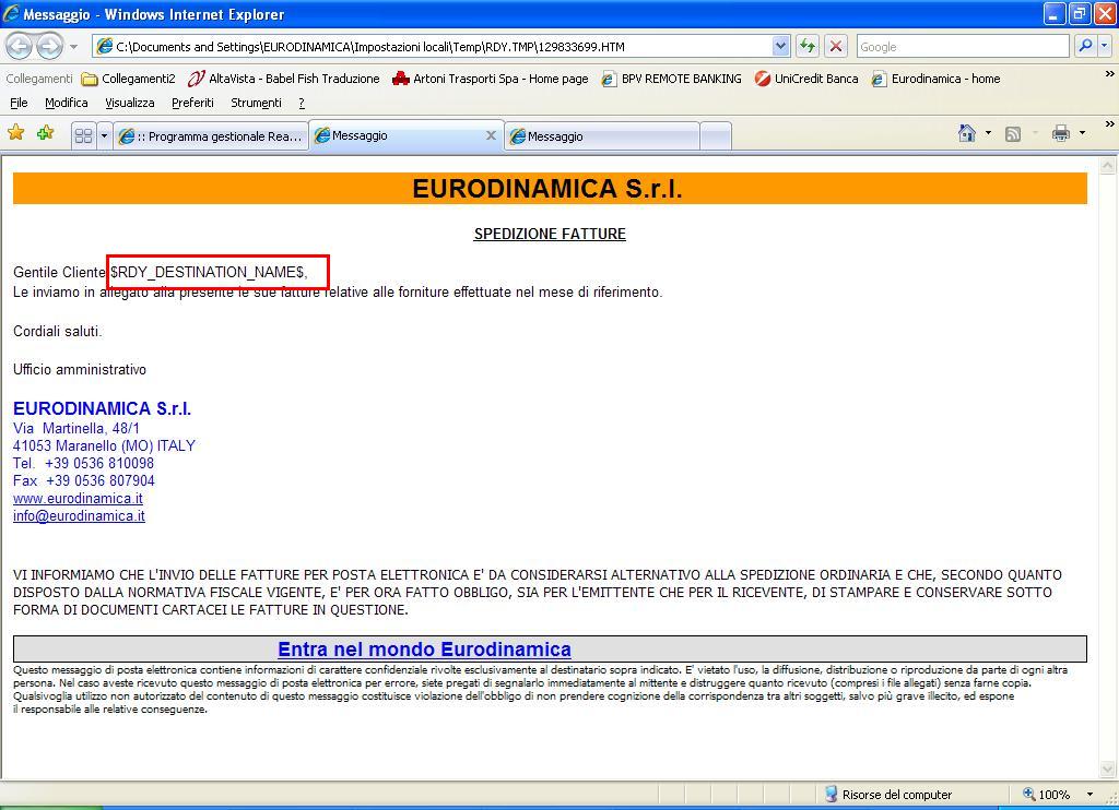

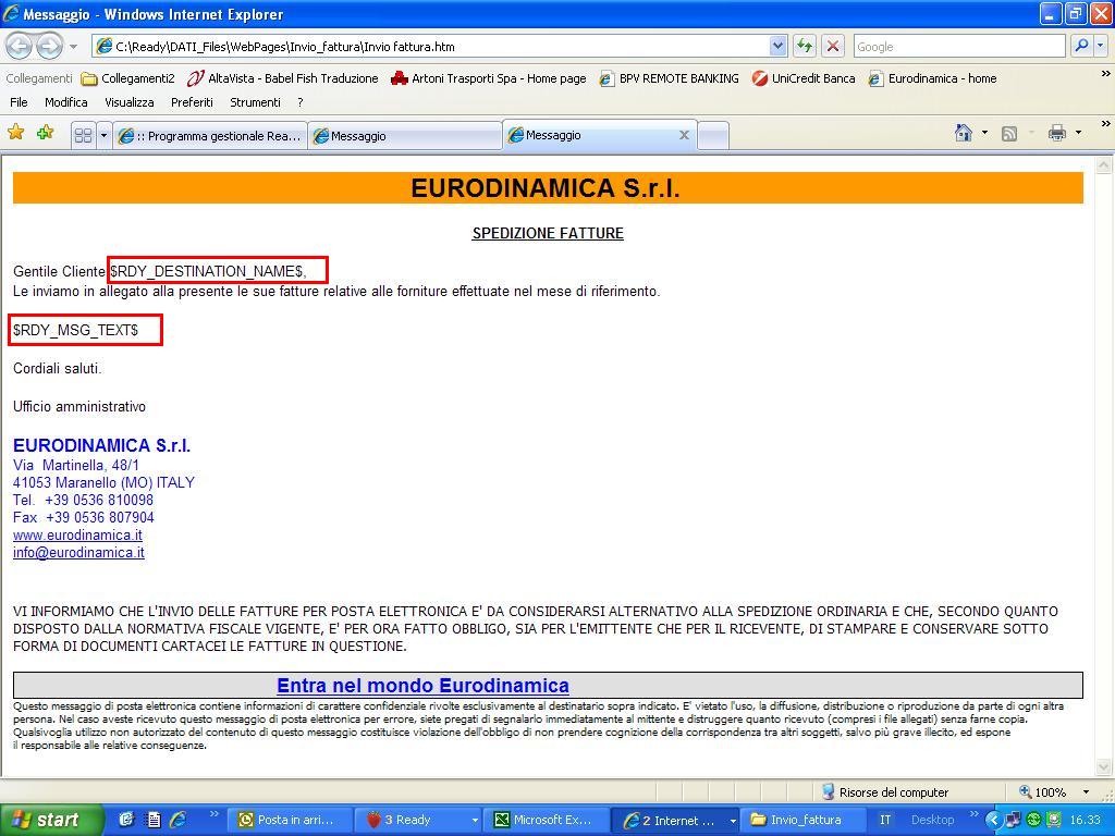

Perchè non ho i diritti? Comunque non c'è pezza, non riesco a fare ciò che voglio!!! Ho inserito il tag $RDY_DESTINATION_NAME$ e anche $RDY_ANAG_NAME$, nessuno dei due funziona mentre il tag $RDY_MSG_TEXT$ funziona regolarmente. Perchè?

Citazione: Ho inserito il tag $RDY_DESTINATION_NAME$ Funziona solo se il destinatario e' associato ad una anagrafica. Se inserisci un semplice indirizzo email secco non funziona.
Citazione: e anche $RDY_ANAG_NAME$, Questo non e' un tag valido

Citazione: Infatti non ho inserito un semplice indirizzo, ma stampo la fattura, clicco su invia mail, viene inserito l'indirizzo e-mail del destinatario e invio. Mmmmm strano. Sicuro di avere scritto correttamente il tag?

Ho appena provato ma il tag pare funzionare regolarmente Sicuro che il tag sia
Prova ad inviarmi a support@codice.it il template che hai creato cosi' possiamo fare una prova direttamente con quello
15/06/2007 14:39
Citazione: Forse allora il problema e' che hai fatto delle prove usando ANTEPRIMA (su quello i tag relativi al destinatario non vengono convertiti)
In effetti è così. Però perchè nell'anterprima il tag $RDY_MSG_TEXT$ non viene visualizzato mentre invece il tag $RDY_DESTINATION_NAME$ si vede? :

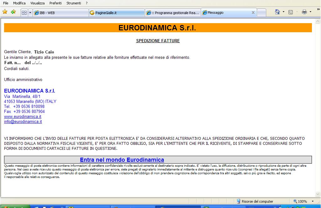

C'è un'ultima cosa da risolvere se fosse possibile..
Citazione: Vorrei personalizzare un template... ...e inoltre se fosse possibile nel campo oggetto della mail o in alternatica nel template, i riferimenti del documento che sto inviando.

Citazione: In effetti è così. Però perchè nell'anterprima il tag $RDY_MSG_TEXT$ non viene visualizzato mentre invece il tag $RDY_DESTINATION_NAME$ si vede? Perche' l'email puo' contenere anche 1000 destinatari e quindi invece di sceglierne uno a caso per l'anteprima abbiamo scelto di lasciare visualizzati i tag
Citazione: Vorrei personalizzare un template... ...e inoltre se fosse possibile nel campo oggetto della mail o in alternatica nel template, i riferimenti del documento che sto inviando. Non e' possibile mi dispiace. All'email si potrebbero allegare anche 100 documenti. Un solo tag non sarebbe sufficiente, piu' tag parametrizzati sarebbero troppo complessi da gestire al momento

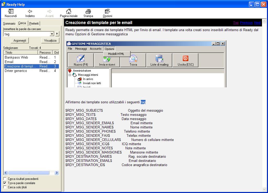

E' stata ampliata la sezione del manuale relativa alla creazione e gestione di template HTML per l'invio di email La documentazione relativa e' disponibile qui:
-Come creare un template HTML per l'invio di email http://www.readypro.it/manuale/creazione_di_un_template_per_l.htm
-Come utilizzare un template all'interno del sistema di messaggistica di Ready Pro http://www.readypro.it/manuale/creazione_di_template_per_le_e.htm
-Elenco dei tag utilizzabili all'interno dei template http://www.readypro.it/manuale/tag_utilizzabili_allinterno_di.htm
