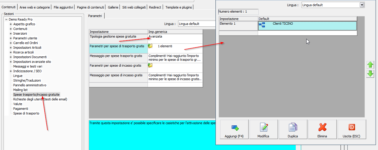

Per completezza d'informazione, aggiungo che diversamente puoi utilizzare il campo "categoria" dei tuoi clienti inserendo valori tipo "clienti TICINO" e fare delle spese gratuite basandoti sulle categorie appunto:

Citazione: Ma necessita del plug-in. Sì, ma quel plugin attualmente e' gratuito https://www.readypro.it/home/novita-listino-e-commerce-ready-pro.10.0.0.gd.3527.uw
08/08/2017 13:31
Fatto e funziona. Grazie.
